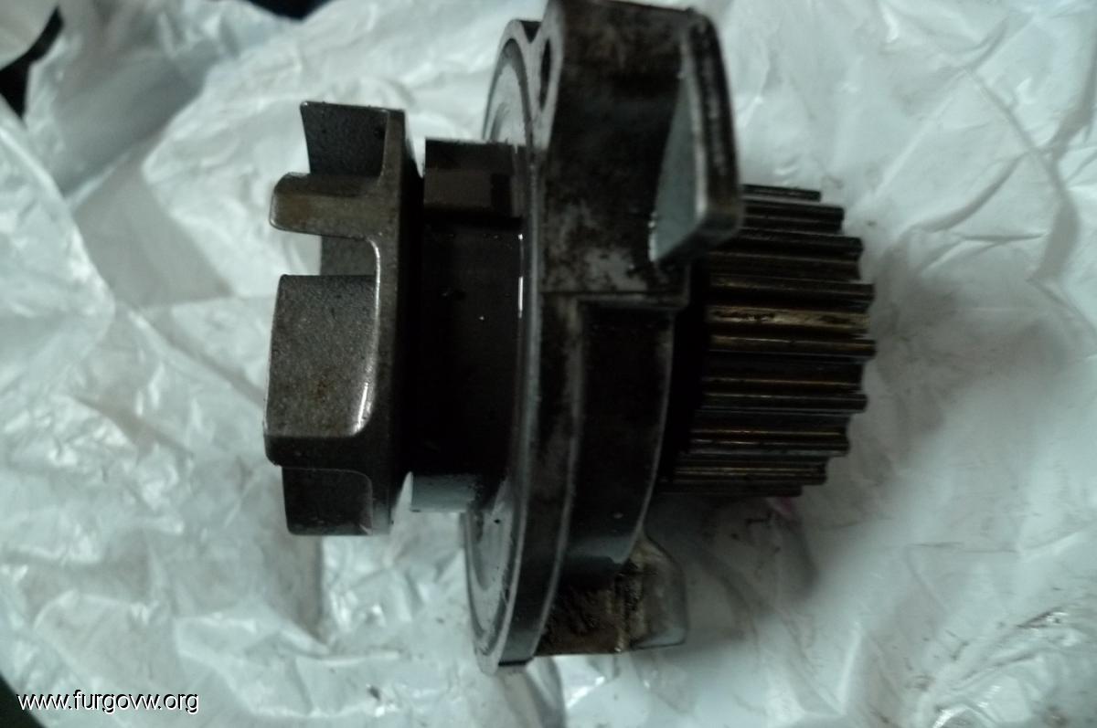

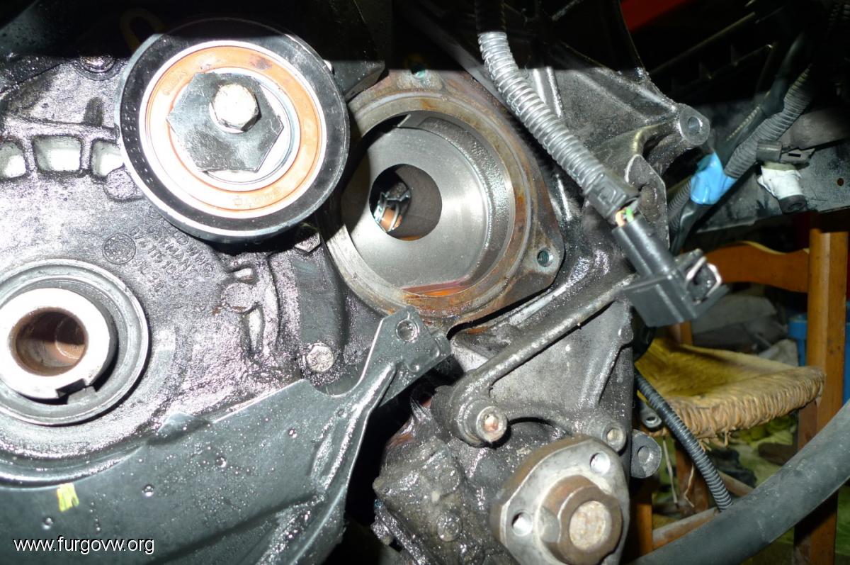

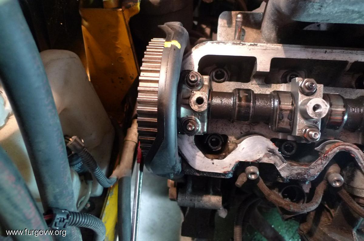

Esa es mi pregunta, ¿ por qué se ha comido la chaveta que incorpora la polea de la distribución, me ha hecho una avería importante ?. Os adjunto algunas fotos. Donde veis un trozo de plástico rojo, es donde debería estar la chaveta.

Pues la avería depende de si te ha saltado la distribución o no. Si te has dado cuenta antes no habrá pasado nada pero si ha saltado pues puedes haber doblado válvulas, pero para eso tendrás que levantar culata. También te recomiendo cambiar el reten del cigüeñal y la junta de la bomba de aceite ya que me imagino vas a cambiar la distribución. También te recomiendo cambiar el tornillo de la polea de cigüeñal y poner la arandela de platino.

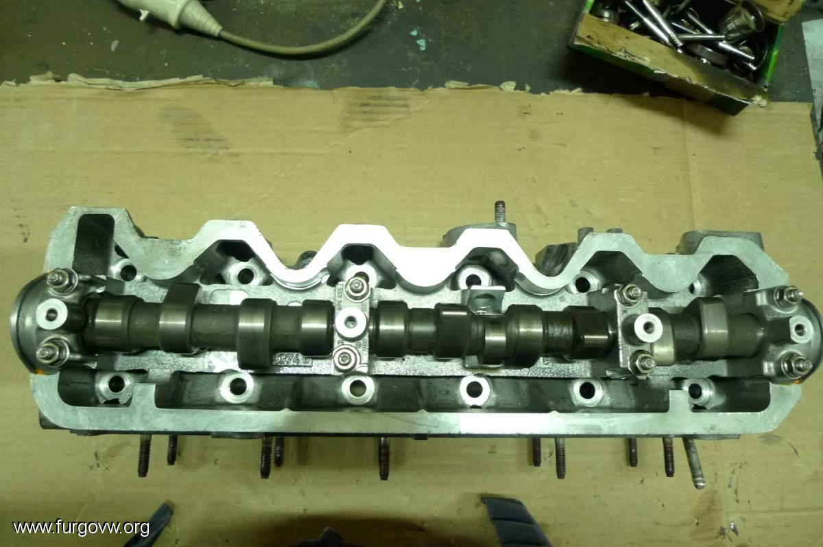

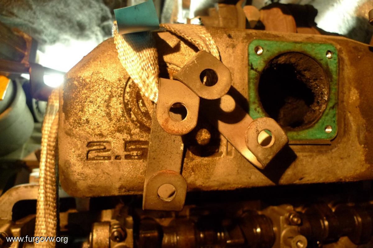

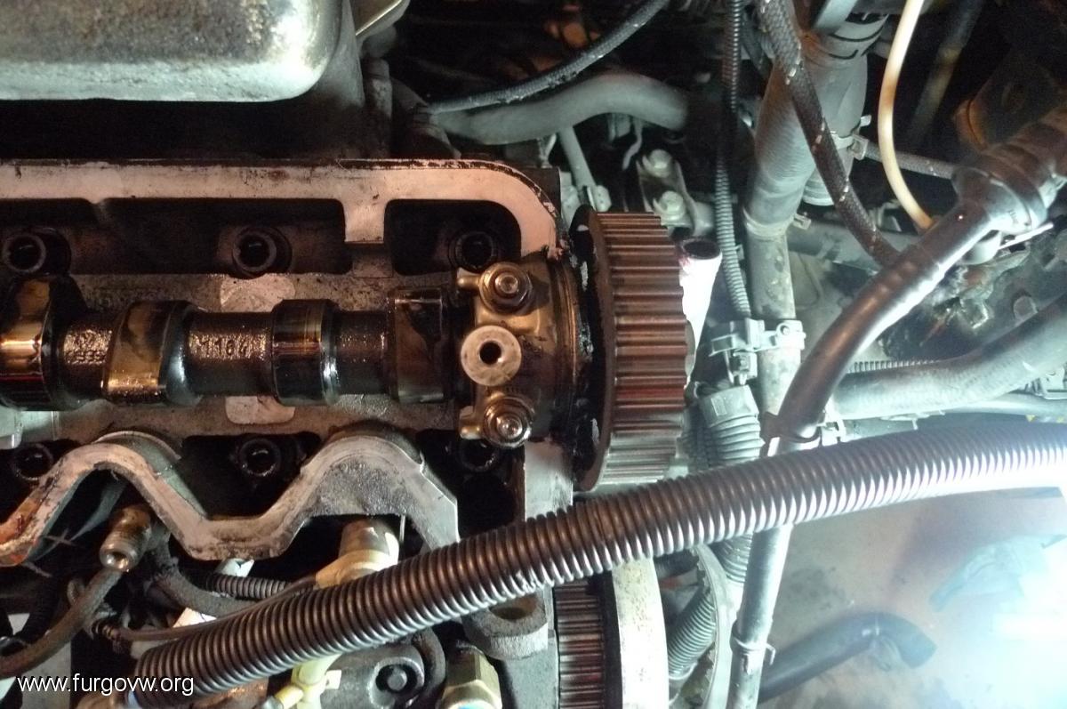

Me costó una burrada soltar el tornillo de la polea izquier. árbol de levas. La punta del eje es cónica lleva un chavetero, pero sorpresa la polea izquierda no tiene chavetero, su apriete es sólo por medio de un tornillo y buen apretón y me da que loctite en la rosca. Unas fotos.

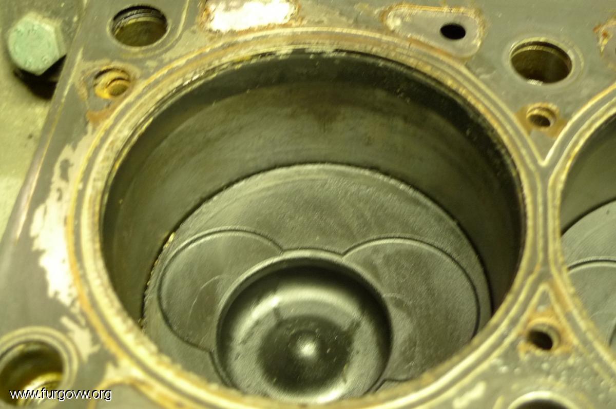

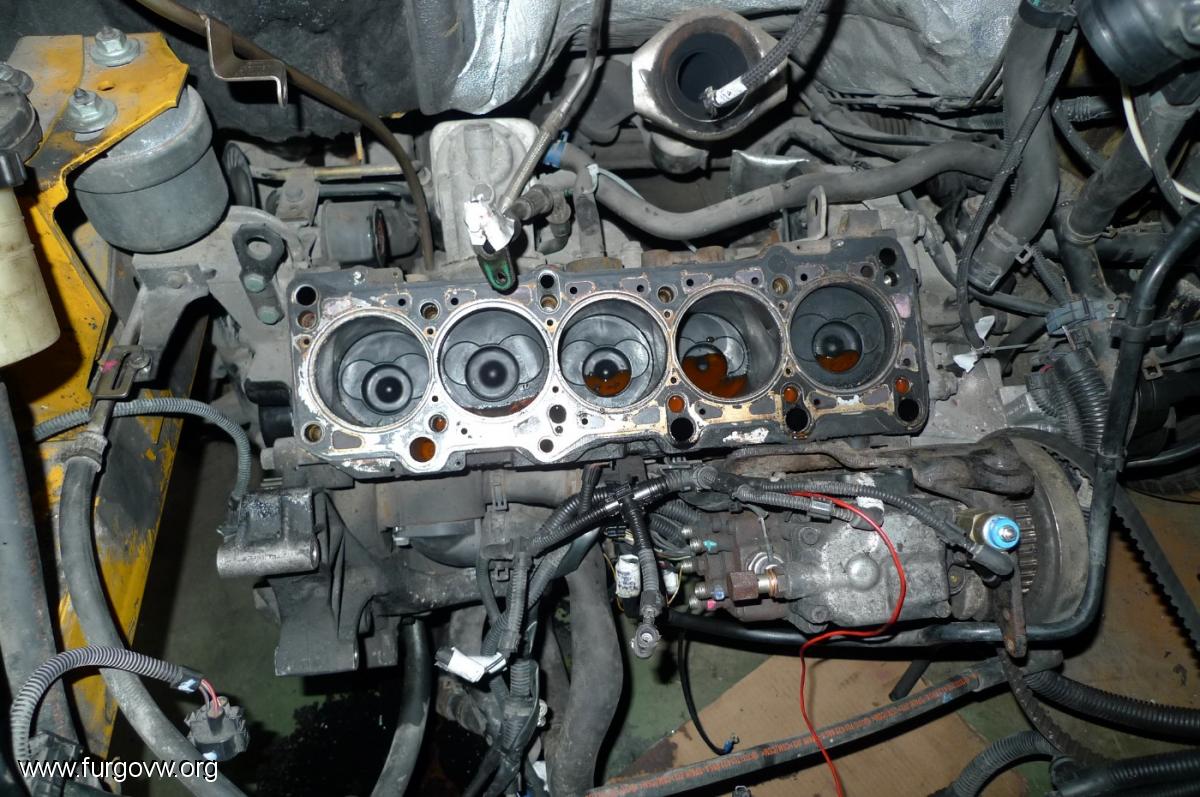

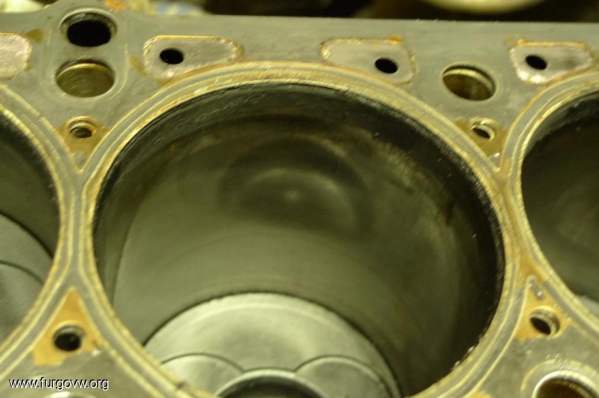

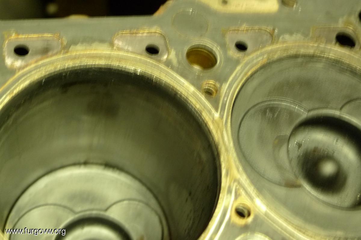

La culata ya la tengo fuera. No he podido comprobar su estado con detenimiento. Idem los pistones. Parece que puede ser avería suave, veremos.

Espero que tengas suerte,  como bloqueaste el árbol para aflojar los tornillos de las poleas?
bostbaguen
Con otra pequeña burrada. En el lado drcho. del eje árbol de levas, en la ranura que tiene su eje, instalé un trozo de PNL 50, hacuendo tope con una parte del bloque y lateralmente hice tope con una cuña de madera. Resultó.

Yo mi t4 la compré con esa misma avería. Resultado...... válvulas dobladas, guías con juego y asientos machacados. Solución.... válvulas nuevas, guías y retenes nuevos y asientos rectificados.
Mírate bien las válvulas, puede parecer que no estén dobladas pero si han marcado los pistones, lo estarán y no cerrarán bien.
