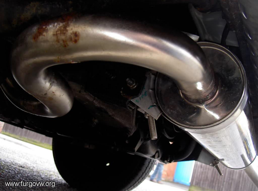

VW T3 1.9D 1Y
ragongar
Marzo 12, 2014, 21:02:00 pm #16 Ultima modificación: Marzo 12, 2014, 21:04:26 pm por ragongar
Otro que utiliza el colector del 1Y y el silencioso del TD JX.
Este es bastante mas fino.
Le da la forma del CS.
VW T3 1.9D 1Y

Eso es rapidez!!!! A ver si lo aclaro, has usado el colector del 1y, tubo de escape del jx, has fabricado la boca atornillada del colector al tubo, y el tubo de donde lo has sacado,?? Has notado alguna mejoria respecto al anterior montage??? Te ha quedado genial!! .ereselmejor
ragongar
Cita de: lopeixet en Marzo 12, 2014, 21:34:13 pm
Es lo que quiero hacer.
Las fotos son sacadas de otros foros, que lo hicieron en su dia, en el cambio a 1Y
VW T3 1.9D 1Y
lopeixet
Ah vale!!! Pensaba que ya lo tenias, a ver como evoluciona. ;)
