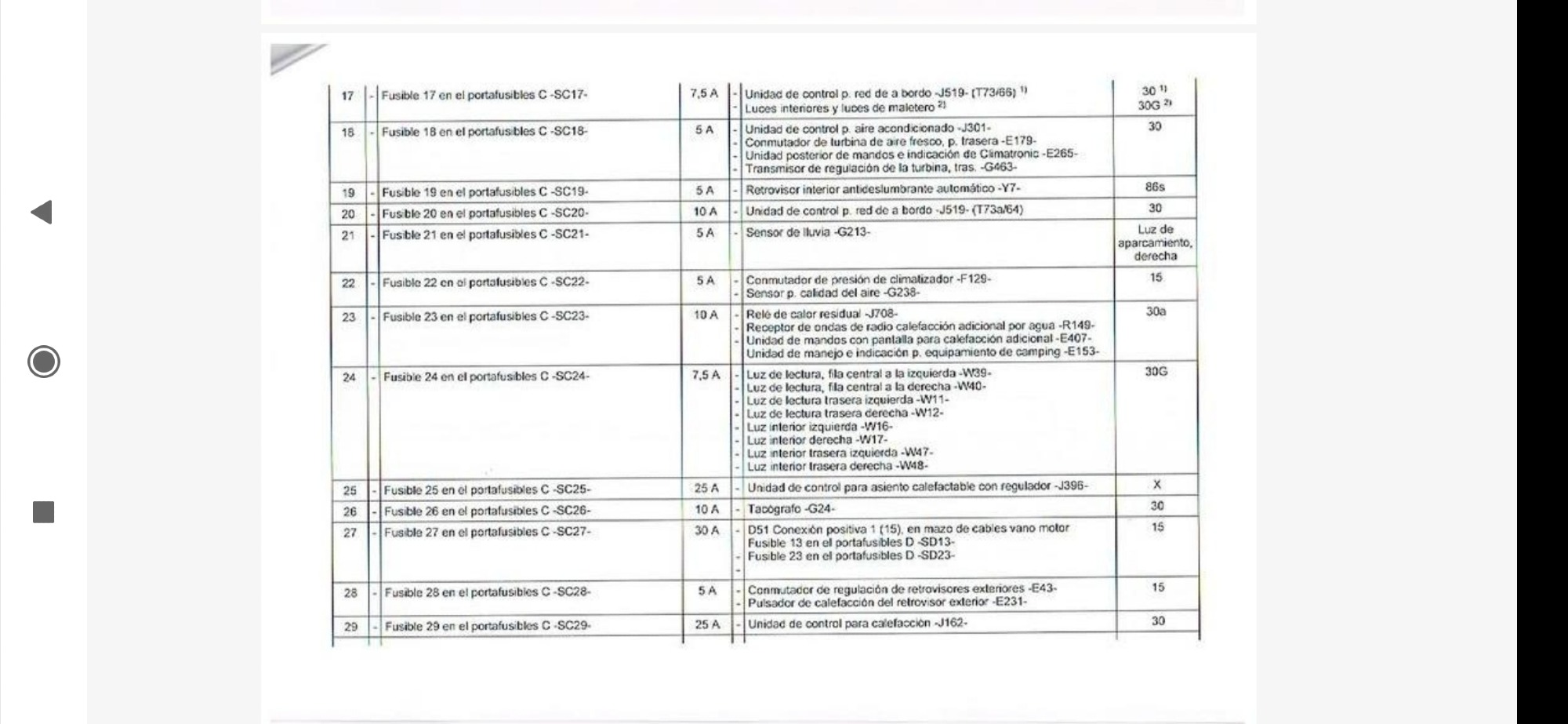

Las tomas de mechero traseras no me van hace tiempo, es mas, creo q la compré asi.
Y ahora me ha dejado de funcionar la luz led mas larga que hay en la ventanilla izda y la de led que hay casi en en el portón.
Sabeis que puede ser? Esas luces no se funden no?

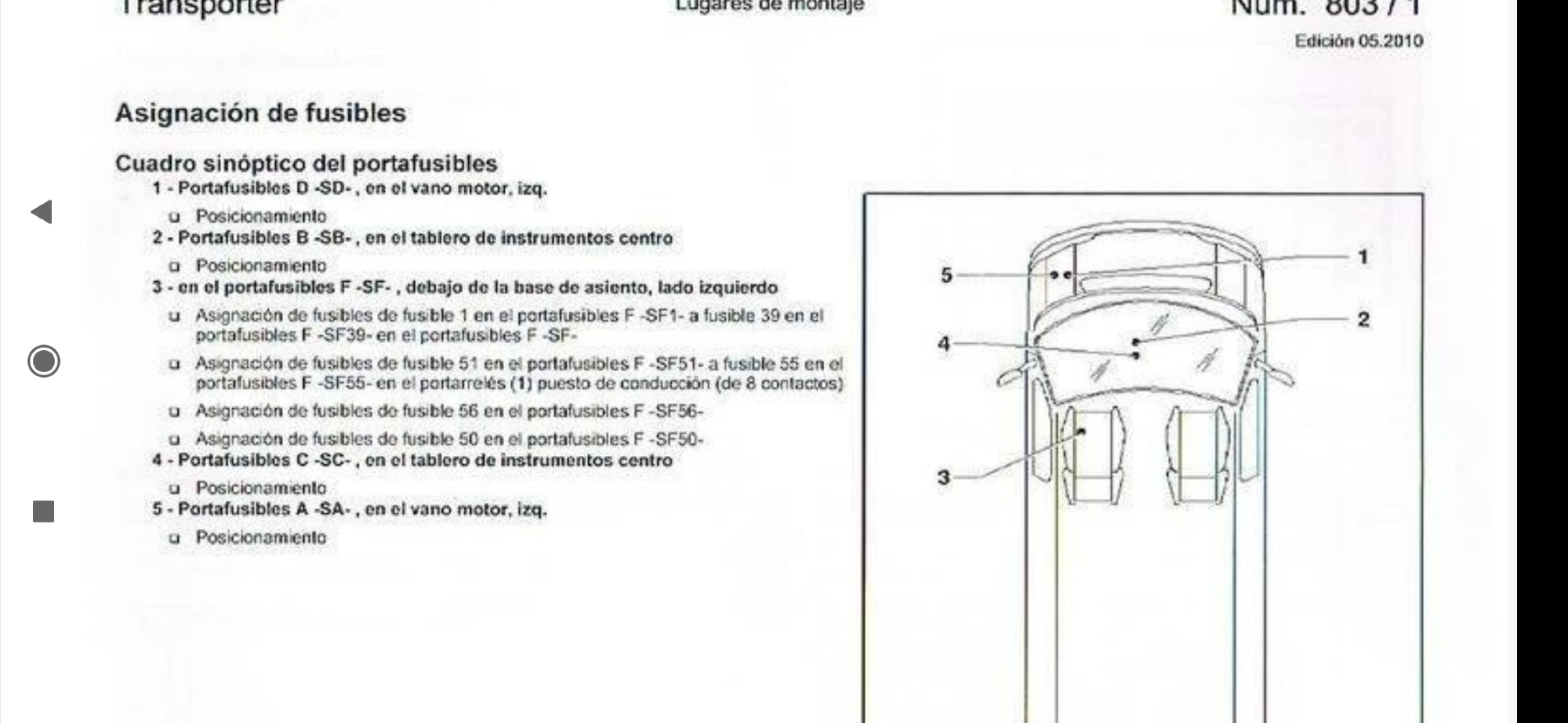

He estado mirando el manual y creo q deberé ir comprobando las fusibles que hay debajo del asiento del conductor sino me equivoco.
Gracias!

Al final cogi un tester y fui comprobando los fusibles de debajo del asiento del conductor.
Ahora solo no me va una toma de mechero del lateral del asiento. Seguiré investigando
