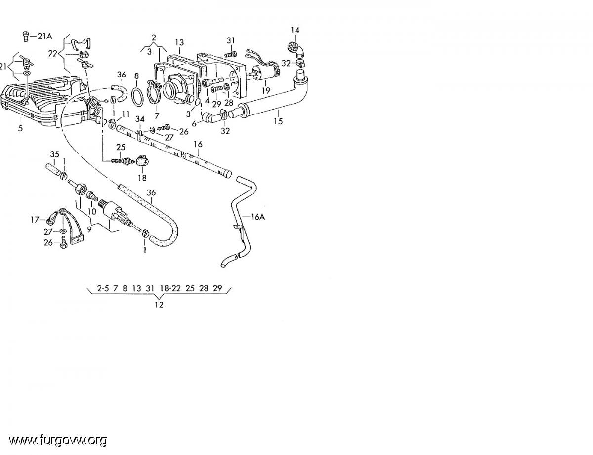

Buenas estoy buscando las rejillas que viene con un tubo para conectar el expiroflex de salida y entrada de aire de la calefacion la mia solo trae unas rejillas y para ponerla en los bajos necesito el acople para acoplar el expiroflex
Sabeis donde venden estos accesorios

Buenas, la verdad es que no entiendo muy bien lo que necesitas, el expiroflex se conecta al a toma 2 directamente, quitando antes las rejillas 7

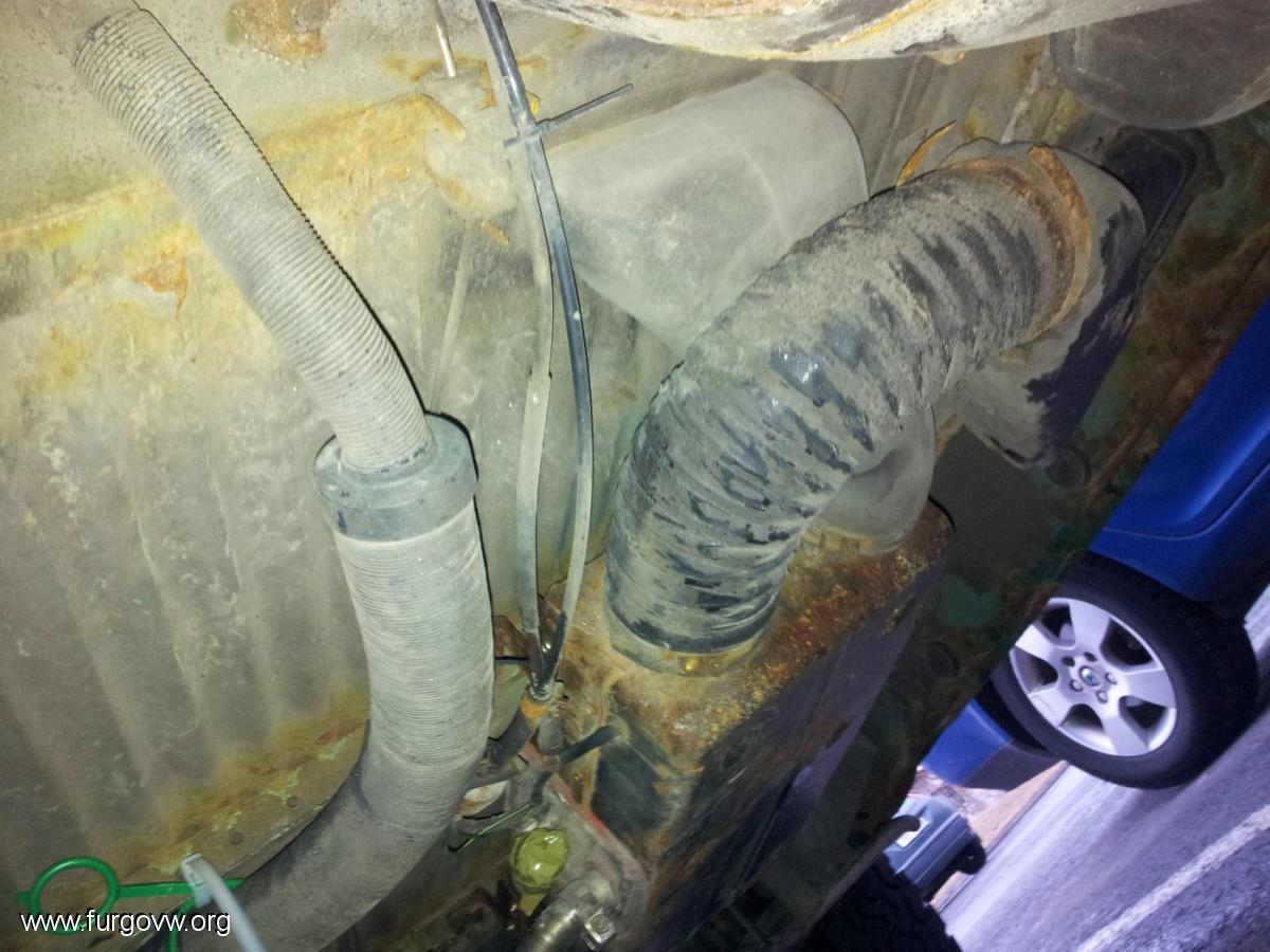

Mi salida es asi
POr eso necesito una con tubo para conectar la entrada de aire

OK ahora queda claro, necesitarías las piezas 2 y 7
2 Heating Air Outlet (Air Top 2000)  29848F
7 Air Inlet Ring (Air Top 2000)          29717C
