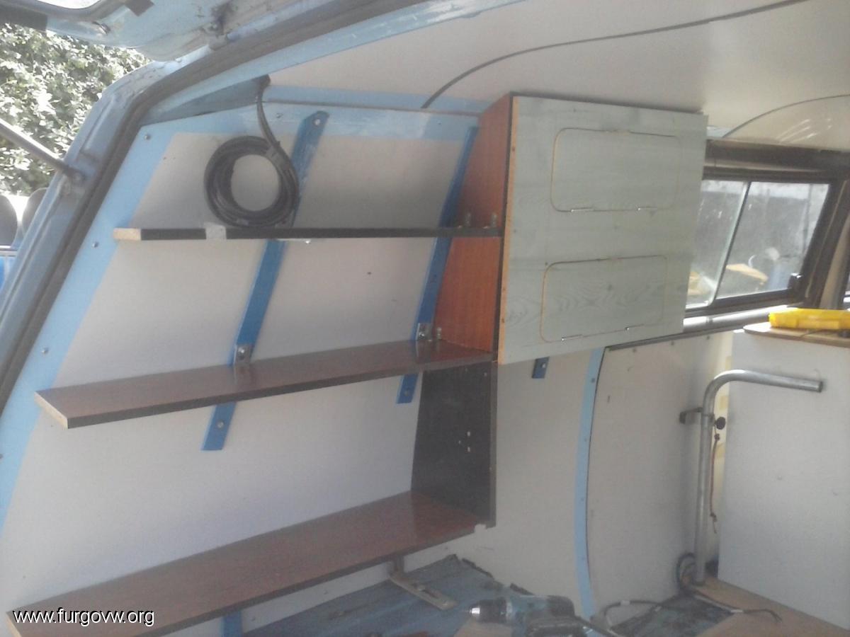

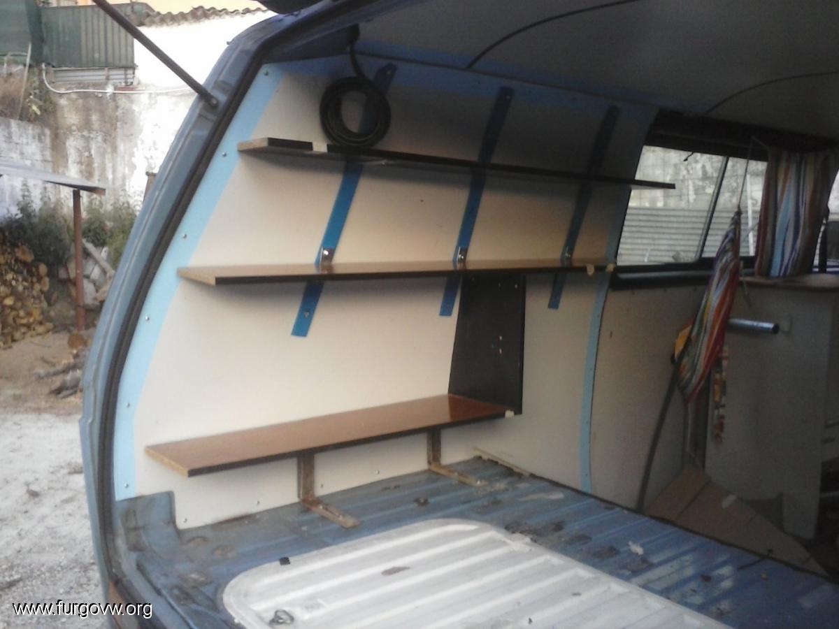

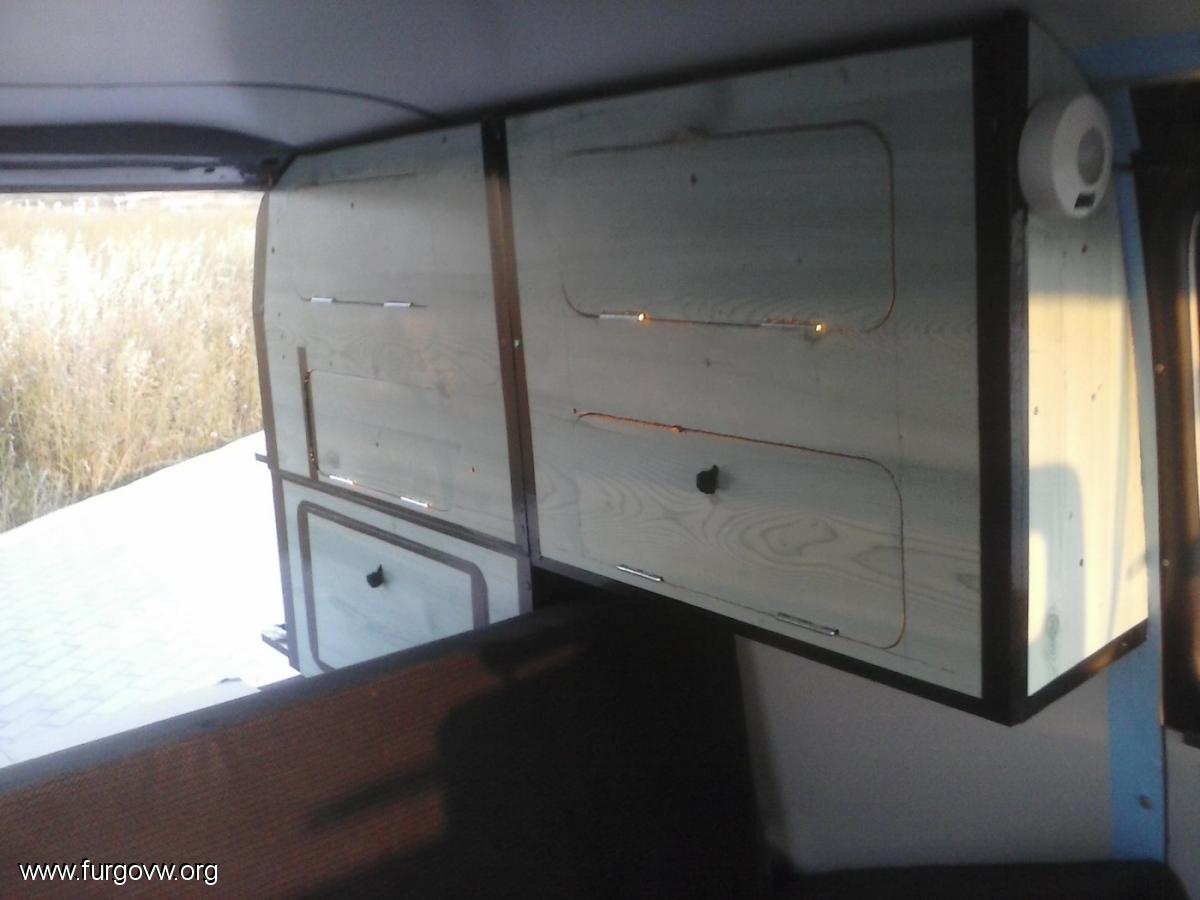

El mueble lateral.
La idea era hacer un mueble para guardar toda la ropa. Siguiendo la premisa de coste minimo.

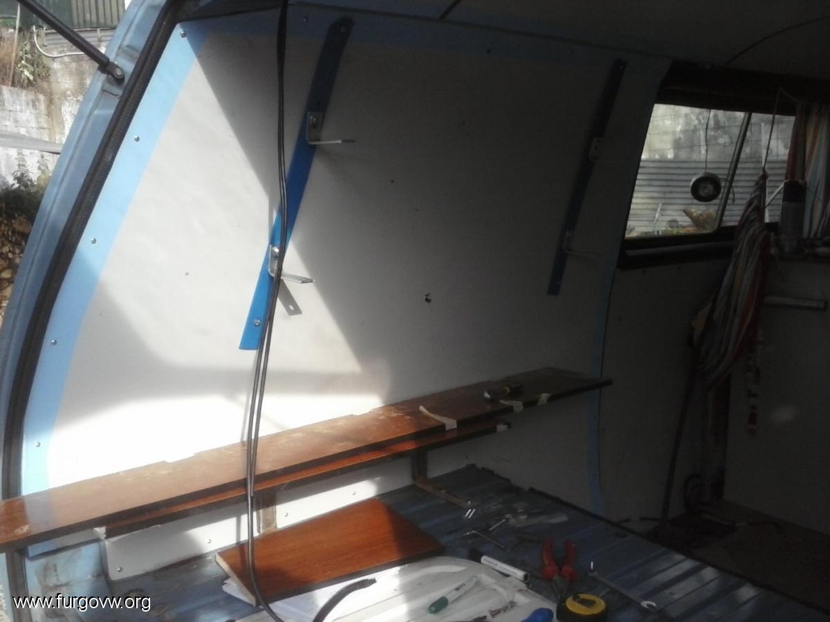

Después de pensar mucho y leer en el foro, me decante por el mueble lateral, enganchado con los remaches roscados o roscas remachables, ( menuda conversación de besugos tuve con un dependiente que si como yo lo llamaba no era, que si se llaman.....)
Como veía mu jod..... sacar plantillas con la curva lateral de la furgo, opte por hacerlo colocándolo in situ
Dos remaches  unen las chapas azules (para que haga que aguante el peso del mueble) en ellas coloco las escuadras donde iran las estanterías.
Luego ya me limite a tapar las estanterías.
El resultado final añadiendo vinilo en las juntas y un cordon anudado de pomos
Bueno no se si os habrá gustado, funcional es, y barato también.
Ya se que no es una obra de arte pero todo ello lo hicimos en 3 días, desde que quite paneles hasta que coloque los pomos.

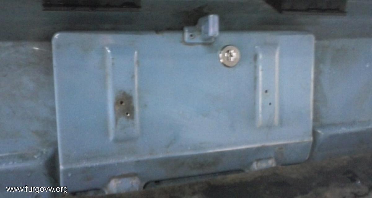

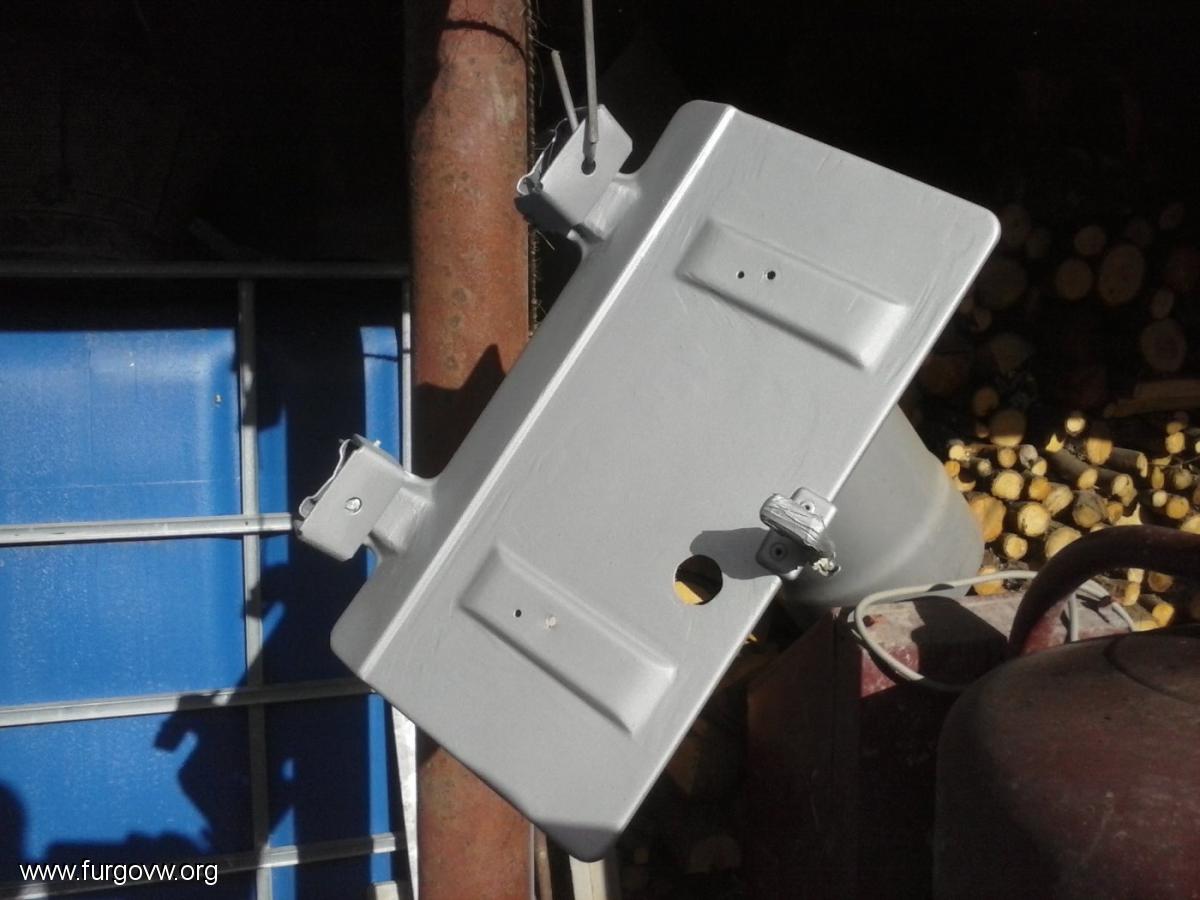

La idea era poner cerradura con la puerta de acceso al aceite, ya que me da mal rollo tenerlo abierto, siempre puede haber alguien con mala idea, asi que ponerlo algo mas difícil. He usado una cerradura de taquilla.
Bueno unas fotos.
Como la idea es pintar la furgo esta primavera, ya aproveche para pintarla y  también los parachoques y aproveche para enderezar el trasero, que el antiguo dueño yo creo que tenia la costumbre de aparcar a oido ;D.
