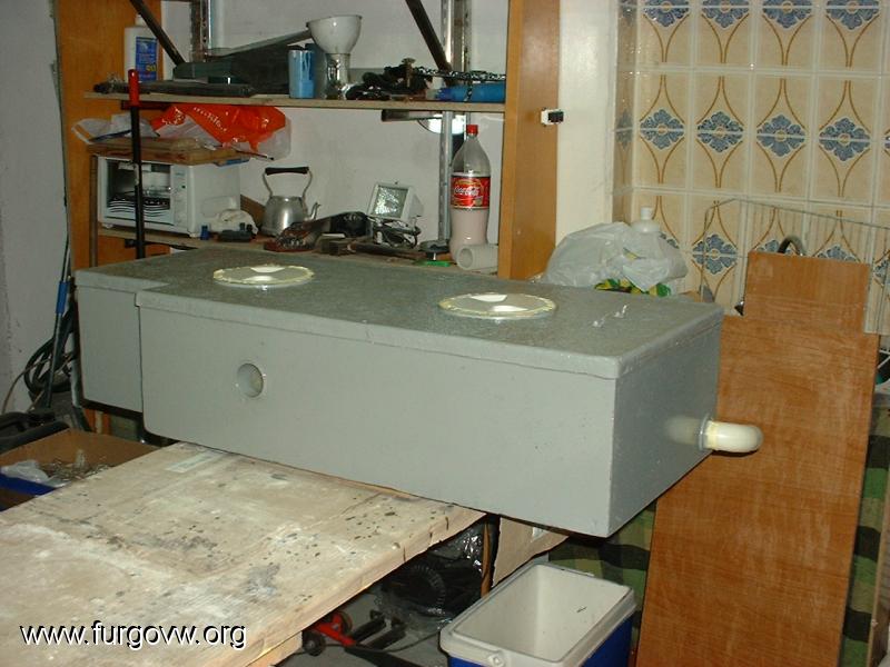

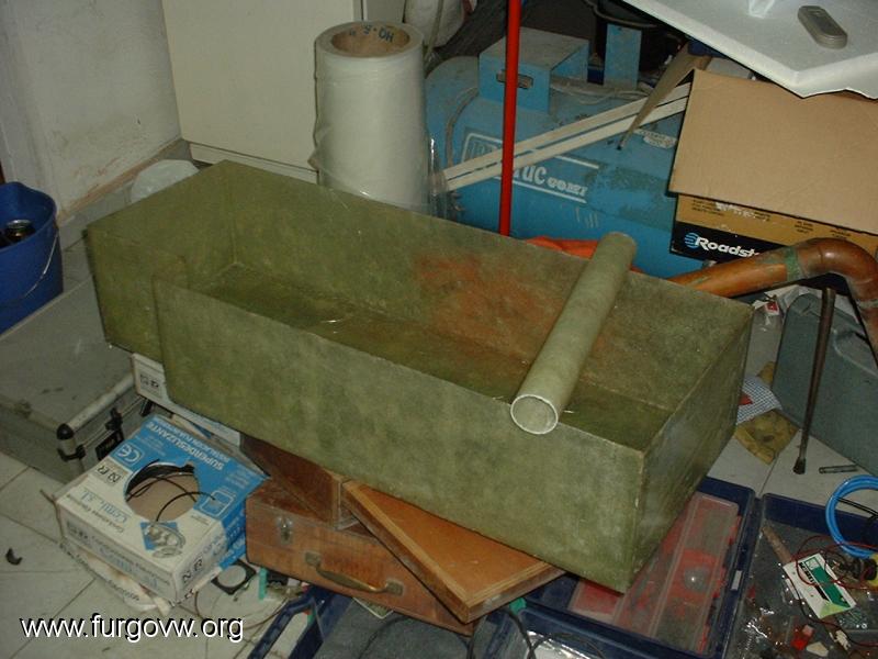

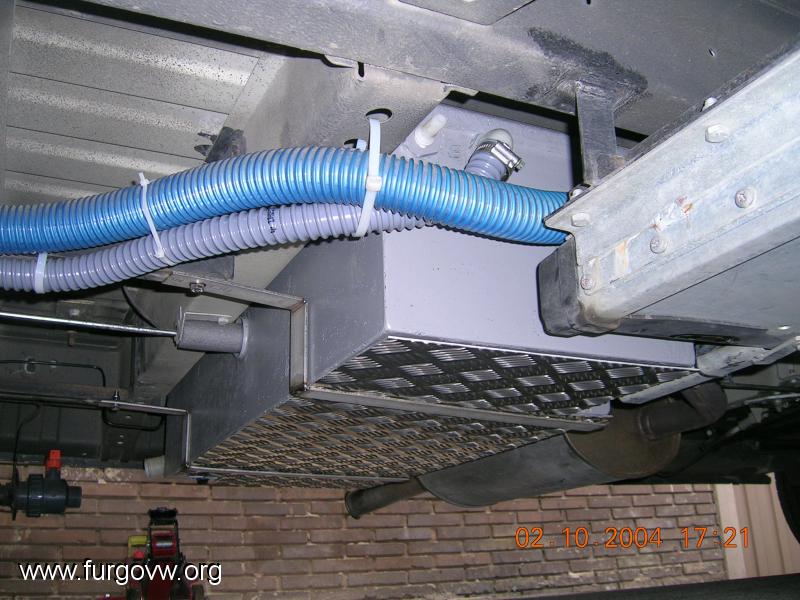

Hola, pasar el cable de freno por el interior del deposito no es demasiado complicado, en una Ducato que tuve hace 6 años tuve que hacer un deposito en fibra de vidrio y tuve que pasar el cable del freno por su interior, eso mismo se puede hacer con un deposito de polietileno, utilizando el sistema que trae montado de serie mi deposito en la Pöosl Globecar.
Aca os dejo unas fotos de como lo hice en la otra Ducato.
Gazpachuelo
Muy buena esa solución de atravesar el depósito con un tubo de pvc para dejar que pase el cable del freno.  Tomo nota.
