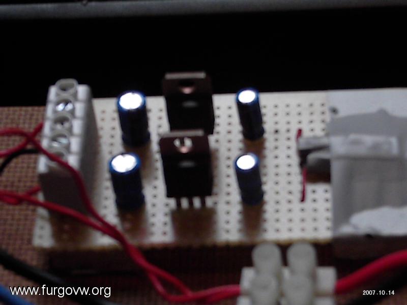

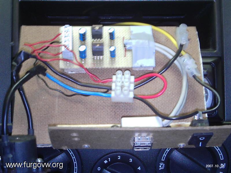

danyelrr
Muy buenas. Yo también tengo echo ese circuito, y de momento funciona bastante bién

Mikel_24
Cita de: danyelrr en Julio 22, 2008, 13:52:02 pm
Dos 7805... cuatro condensadores... ¡y no has puesto ni un disipador! Adivino un futuro muy negro para esos componentes... Pero negro negro, ¿eh? Como los cojones de Pepito Grillo. Ponle dos disipadores hombre, que cuestan tres pesetas.
¿Para qué tienes dos 7805? ¿Están en paralelo o son circuitos independientes? Si están en paralelo... ¿por qué has puesto cuatro condensadores en lugar de dos? ¿Y lo de que sean electrolíticos? Me tiene intrigado. Parece que lo usas para cargar chismes por USB.... entonces serán 7812 supongo.
Mikel
danyelrr
Cita de: Mikel_24 en Julio 22, 2008, 16:24:08 pm
Mikel
Muy buenas. Pués la verdad es que lo monté siguiendo las instrucciones de un amigo profesor de electrónica y de momento (desde octubre del año pasado) sin problemas. Está es paralelo por una simple razón: si falla uno tengo el otro. Que yo recuerde son dos 7805 (los dispositivos USB van a 5V). El tema de los disipadores lo vería claro si lo tuviera permanentemente encendido, pero como sólo lo enciendo cuando lo necesito, pués no he notado excesivo calentamiento, pero como todo, es mejorable. Gracias por tus consejos

eudaldJ5
Enero 27, 2009, 11:21:00 am #23 Ultima modificación: Enero 27, 2009, 11:22:12 am por eudaldJ5
Cita de: danyelrr en Julio 23, 2008, 10:12:07 am
Estudio electronica, y os digo que se calientan que da gusto dependiendo el consumo, y del voltaje de entrada. Como mas voltaje de entrada, mas se calienta, pero aquí la diferencia es aceptable.
I aguantan una corriente máxima de 500mA o sea medio amperio. y afortunadamente las placas estas de medir voltaje no consumen esto. supongo que consumirán unos 200mA
Y solo el instante de pulsar un boton.
