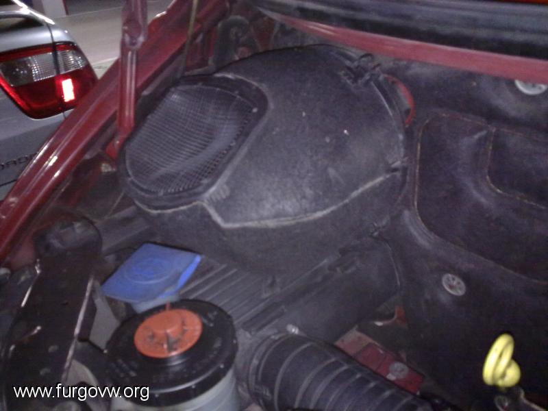

Este es el porta filtros de polen.

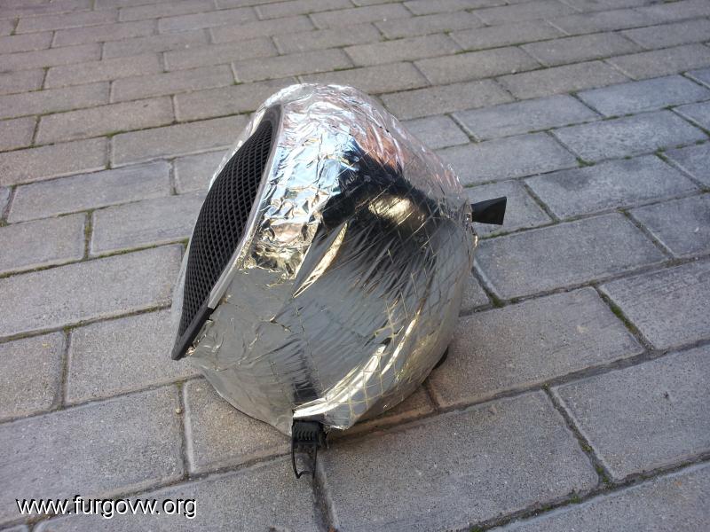

wenas...
una aportación q puedo daros, para los q no tenemos aire acondicionado...
yo tengo el portafiltros, forrado de aislante 13 capas, de esta manera se evita el calentamiento
del portafiltros por el calor del motor, y conseguimos q el aire de la calle entre mas fresquita... .sombrero

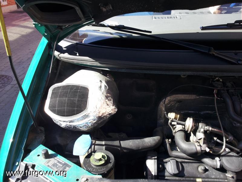

Acabo de hacerlas.
se puede ver como esta el portafiltros forrado de aislante de aluminio 13 capas.

Me parece muy buena idea, pero ¿se nota mucho la diferencia?
manson
Hombre.....
Mucho mucho.... no se q decirte...
Pero, pa lo q me ccosto ( 0€ )
seguro q algún efecto tiene, ten en cuenta q una furgo sin aire, puesta al sol...
Es un horno pa asar pollos...
Todo grado q podamos reducir, se agradece...
