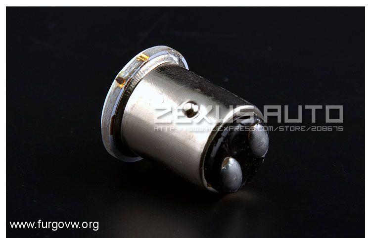

la bombilla de freno tiene dos contactos por la parte de atrás, y luego entra sólo en una posición, no vale darle la vuelta
como una imagen vale más que mil palabras ahí lo tienes, es la parte de atrás de la bombilla, en lugar de tener sólo un contacto central tiene dos, uno para la luz de posición y otro para el freno
en una tienda de autorecambios, si la pides de la del freno con la de posiicón te dan la correcta, sin duda.

A la hora de ponerla, ten en cuenta que sólo tiene una posición, digamos, los dos contactos traseros uno es para el freno y otro para la posición, porque alumbran con diferente intensidad, así que si no te entra bien, gira la bombilla 180 grados y métela.
