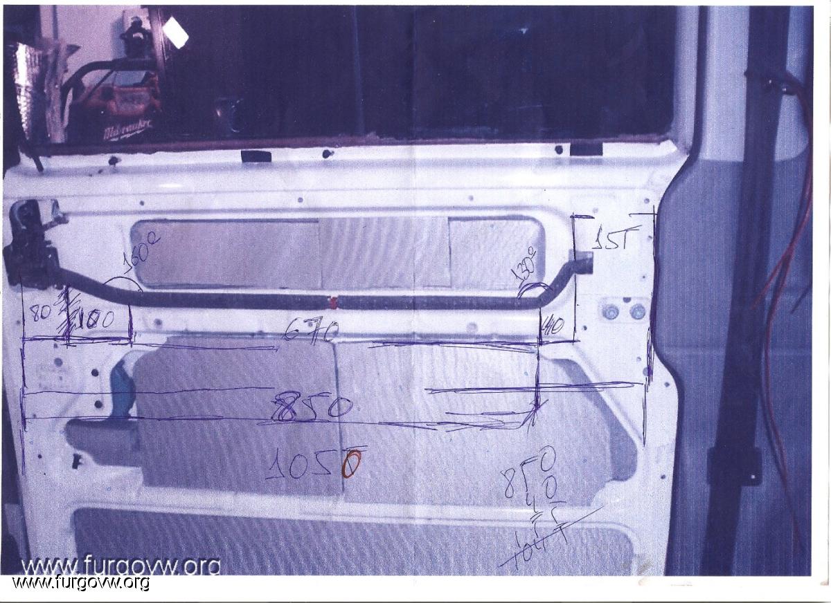

Ahí va una foto en la que se ve perfectamente la forma de la varilla (es del tema de la transformación del forero kalyvan):

Mil gracias! La encontré el otro día y la hemos usado de 'plano'. la hemos fabricado con la varilla que tenía yo modificada. La tengo sin montar. Por eso aún no lo he posteado. Cuando vea si funciona, os pongo el proceso.

Hay medidas y todo. Está acotado sobre la foto esa, que la imprimimos en grande.
GL
Lo prometido es deuda:
http://furgoatope.wordpress.com/2013/01/24/varilla-para-puerta-corredera-con-paneles-carevelle/
Los planos me los tiene que pasar mi padre scanneados. Iba a copiar el post aquí pero se veía raro y no tengo tiempo para maquetarlo ahora, así que os dejo el enlace.

Lo prometido es deuda. Si tenéis algún problema con las indicaciones ahí dibujadas preguntarme y yo le pregunto a mi padre que es el ingeniero jefe.
