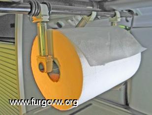

La facilidad de este brico es directamente proporcional al sentido práctico que tiene para la zona de la cocina de la furgo. Simplemente se trata de hacer un cómodo portarrollos que cuelgue de un solo click de la barra del techo.
Para construirlo sólo hacen falta cuatro abrazaderas monoblock, como las que usan los instaladores de gas para fijar rápidamente las tuberías a las paredes,
que nosotros uniremos puestas en oposición dos a dos mediante un tornillo largo que dé la separación suficiente para que un rollo nuevo no roce con la barra de la que pende.
Esa separación la hacemos, por ejemplo, intercalando tuercas o arandelas, y la carenamos con la versátil masilla Arregladoto Pattex dejando un poco de exceso, de forma que al lijar las cuatro facetas quede todo perfectamente enrasado.
Como eje podemos usar un segmento de tubo de acero de unos 20 mm ø (de los de instalaciones eléctricas estancas), de la medida de un rollo tipo WC
o más largo si lo que deseamos es poner papel absorbente de cocina.
Si no se quiere tener siempre a la vista, puede ponerse en un armario y encajarlo sólo mientras se cocina.
Así de sencillo y de útil para tener a mano.

así lo lleve yo una temporada en la otra furgo pero se me desenrollaba cuando iba en marcha con la ventana abierta (en una t3 eso pasa 8 meses al año)
sería perfecto si insertaras una especie de patilla o espátula que frene el movimiento del rollo
de todos modos es una idea genial, cuando necesitas el papel sueles tener las manos mojadas o sucias y no hay ganas de abrir armarios y pringarlo todo
saludos!!
