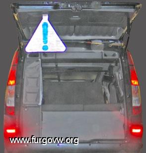

Algunos turismos tienen una advertencia de peligro incorporada en la parte interior del maletero, lo cual, aunque no se trate de una avería, es una indicación muy útil para señalizarlo a otros usuarios de la vía desde una distancia mayor.
La manera de hacerlo en el portón de nuestras furgos es tan sencilla como incorporar unos velcros a un triángulo de tela reflectante y mantenerlo plano en el revestimiento
hasta el momento en que queramos desplegarlo dejándolo caer desde uno de los vértices:
También puede ponerse en la parte inferior de la cama, como en esta secuencia:
Cuando lo tengamos abierto seremos mucho más visibles, por ejemplo estacionados fuera del arcén en una curva, ya anochecido. O un día de niebla...  No sería la primera vez que a un portón oscuro le da un golpe otro vehículo grande retrocediendo porque no lo ve sobresalir...

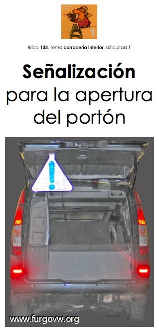

Como algunas fotos de los servidores gratuitos caducan y han dejado de verse en este brico, os lo he rehecho completamente y lo he subido en PDF para que lo podáis descargar o imprimir tranquilamente a todo color pulsando sobre esta imagen:

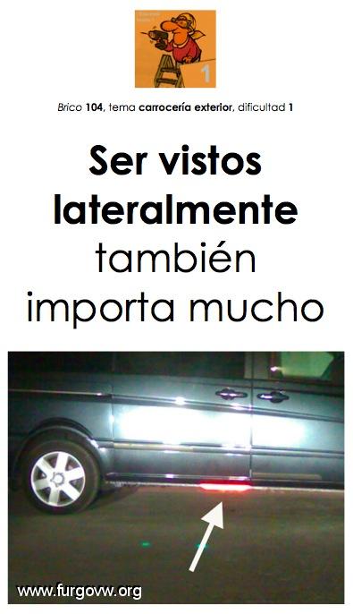

Yo llevo una tiras reflectantes rojas y blancas en las puertas laterales condcutor y copiloto, colocadas digamos en el sandwich o grosor de la puerta. Coinciden bastante con las llamadas V con la diferencia que las barras no llevan inclinacion en su diseño cosa que si llevan la autenticas V que son para cierto tipo de vehiculos de asistencia. Realmente no estan colocadas en el exterior de la puerta, sinó dentro de ella y solo se ven al abrirlas. De momento no me han dicho nada en la ITV.
viano
Diciembre 29, 2013, 23:09:45 pm #3 Ultima modificación: Diciembre 29, 2013, 23:14:38 pm por viano
Cita de: beep-beep en Diciembre 29, 2013, 21:18:02 pm
Con este sencillísimo brico también puedes complementar las tiras reflectantes:

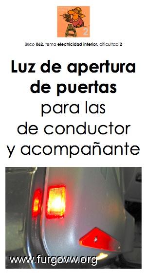

Y también con éste:
O también éste:
