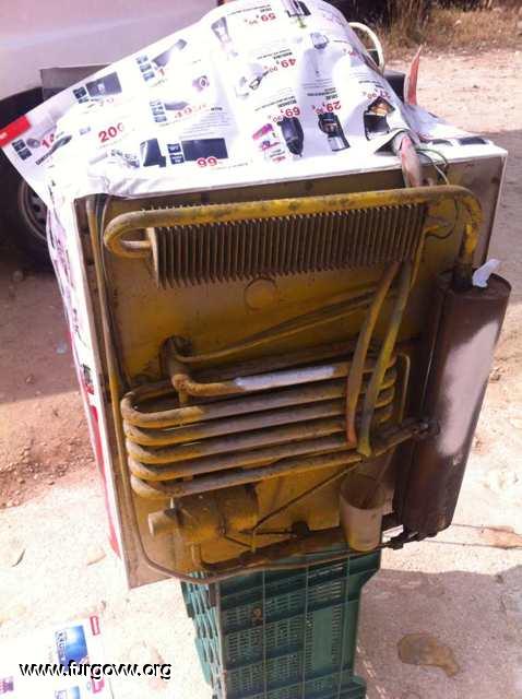

En relacion al calor, comentarte dos cosas:
- Que la seccion del cableado sea pequeño en relacion a 14 A, dime la longitud total del cable que hay desde la bateria hasta la nevera y te dire la seccion minima que debes llevar.
- EL calor generado en la chimenea es completamente normal, ten en cuenta que lo que llevara seguramente es un circuito termodinamico de Amoniaco que genera frio en tu nevera y desprende calor al exterior. Es parecido al A/A que tengas en tu casa. Tan solo deberas disipar dicho calor con una buena circulacion, rejilla abajo y otra arriba de la nevera. HAre un brico en mi camperizacion de como lo hago.
