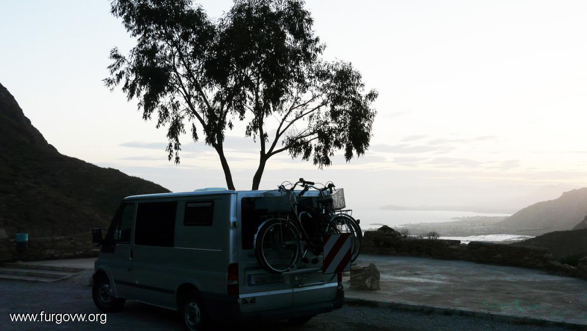

Sí, yo al final me cogí el 200DJ y lo tengo en casa montado pero sin colocar :-\. Lo que hace la pereza... A este solo hay que hacerle 2 agujeros de seguridad para que el portabicis vaya bien amarrado. Pero por lo demás también va sujetado a los dos cantos de la puerta derecha. A ver si le saco un par de fotos para que lo veáis cómo es. En las instrucciones que trae, que son muy claras, dice que lo mejor es desmontarlo si no se va a utilizar habitualmente. En este caso, lo único que quedaría serían dos placas horizontales a lo ancho de la puerta.
ghitron
Bueno, pues creo que con el 200DJ si que coinciden los aguejeros de la puerta de la furgoneta con la medida correcta de los soportes del portabicis, de manera que solo hay que hacerle los agujeros ahí. De todos modos, me gustaría haberle hecho un invento a otro tipo de portabicis , como el que lleva Luisoriano... me parece mucha mejor opción. Solo le veo un inconveniente, y es... ¡¡¡¡tener otro trasto más en casa, jajajaja!!! Pero no se puede tenerlo todo!! En fín, que si Luismsoriano nos puede decir el modelo de su portabicis, yo igual me planteo cambiar el 200DJ, que solo puede llevar 2 bicis, por uno como el suyo que pueda llevar 3 bicis. Compi, si puedes, dinos marca y modelo. Un saludo. CHAU!!!
igman47
Yo tengo montado el 200D en una transit doble puerta del 2001, solo hice los taladros inferiores y en la parte superior hice unos ganchos de chapa sujetos a dos taladros que hay a los cuales les puse unas tuercas remachables. El desmontarlo son 10 minutos. Este modelo es el que me aconsejaron directamente desde Fiamma.
