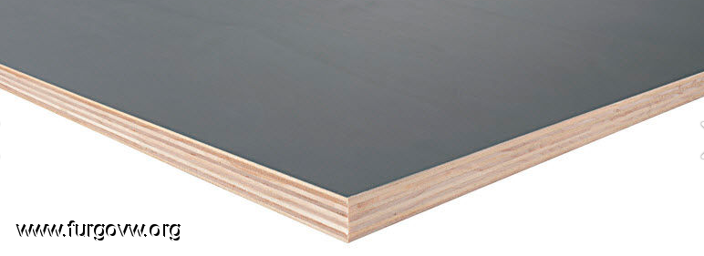

Buenas he encontrado unos tableros de contrachapado de abedul lacado en gris, que os parecen para hacer los muebles, sera duradero el lacado, saltara al cortalo con sierra de calar-
Opiniones please

Por lo que he leído por aquí para que no salte tienes que utilizar hoja de metal y a toda velocidad ;)
El tablero tiene muy buena pinta y el color mola, como esta de precio??

¿Lacado o melaminado?.
¿Sabes la casa que los fabrica?.
¿Precio y medida de los tableros?.
Opiniones please
me interesa saber precio y si el lacado es resistente
Poner cinta de carrocero a ambos lados del corte, tambien ayuda. Y elegir hacia que lado de la hoja de sierra pones el lado "bueno" de la tabla.
Ah...tambien me interesa saber precio y forma de conseguirlo!
