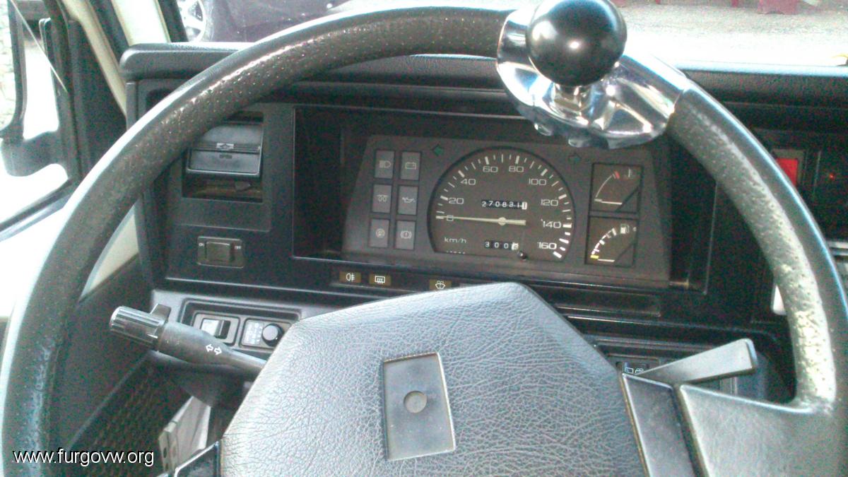

Muy interesante hilo,  lo cierto es que teniendo un motor nissan 2500 d pero con todo moviliario t3, yo tambien quisiera un interuptor para hacer saltar el electro manualmente,  podriais decirme como??

Y tambien por favor, si el interuptor que hay en la foto a lzquierda ( debajo de la rejilla de ventilacion ) podria utilizarlo para este fin,  gracias
Cualquier interruptor de tu furgo lo puedes utilizar con ese fin, aunque mi recomendación es que te compres un interruptor y a referencia de como hacerlo en la primera página esta detallado y explicado con foto de como se hace.
