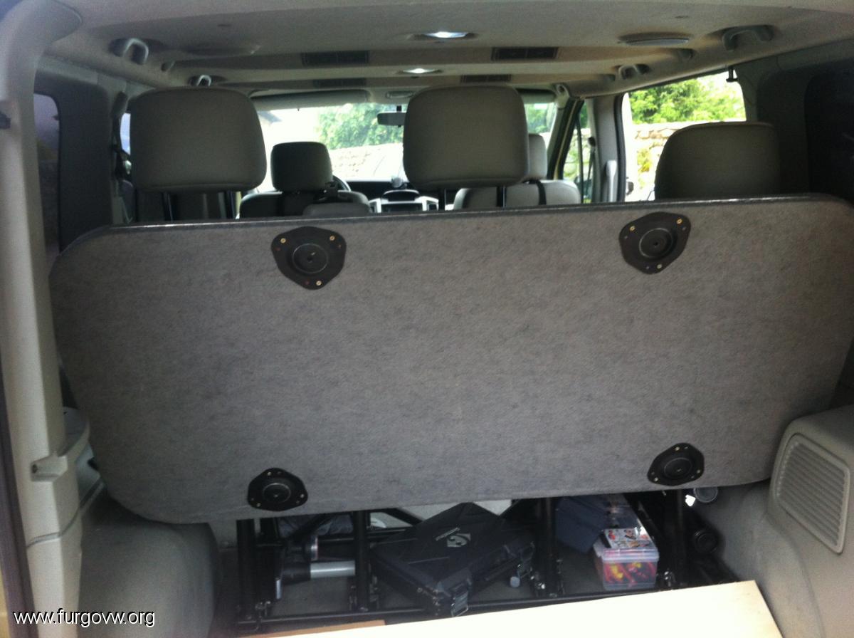

EN PRIMER LUGAR VOY A PONEROS UNA FOTITA DEL EXTERIOR DE LA FURGO EN UN LUGAR CON UNAS VISTAS EXTRAORDINARIAS, PEÑA CABARGA EN CANTABRIA.

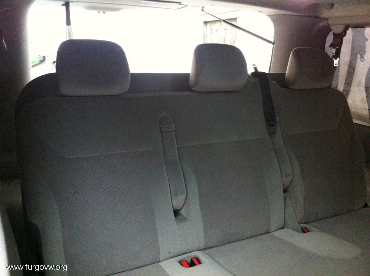

Y AHORA VAMOS A LA CARGA CON EL INTERIOR, ES MUY SENCILLITA PERO CUMPLE MIS NECESIDADES AL 100%.
EL ASIENTO CAMA:

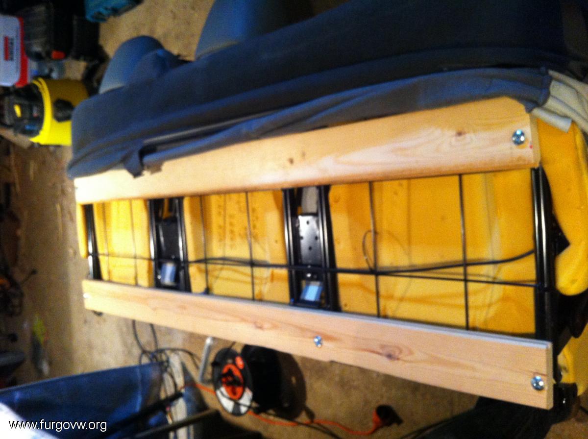

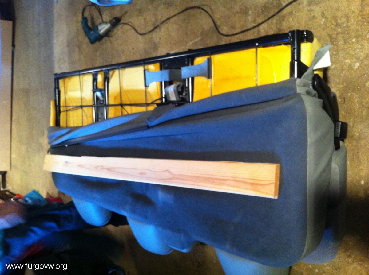

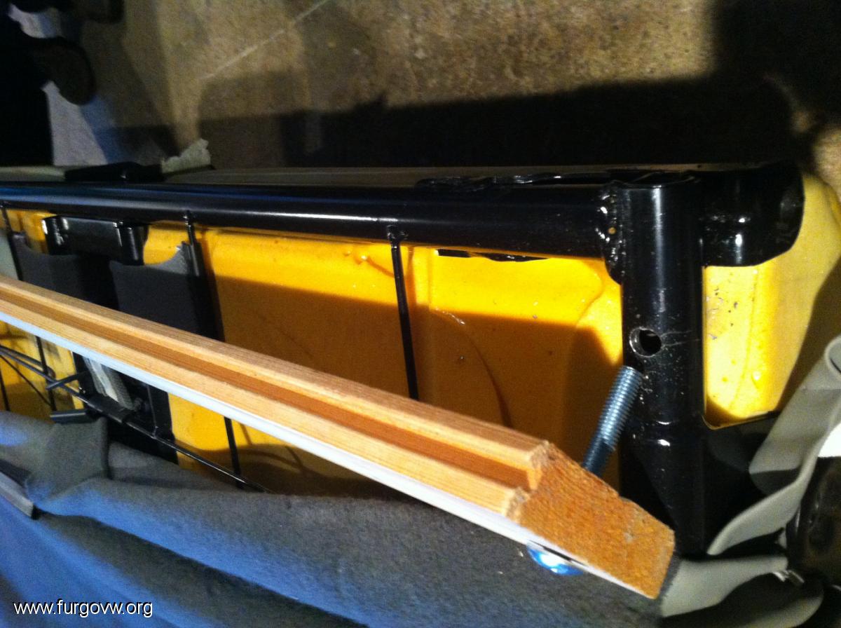

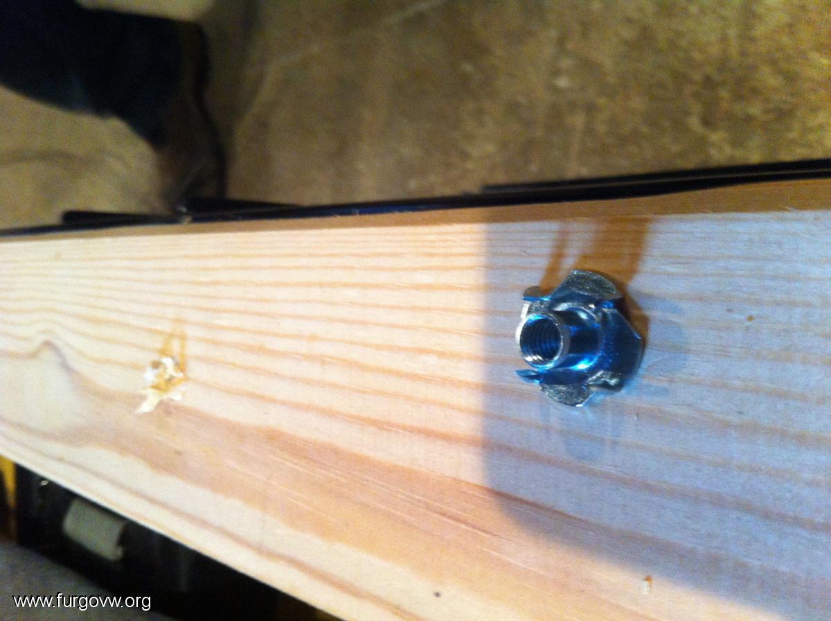

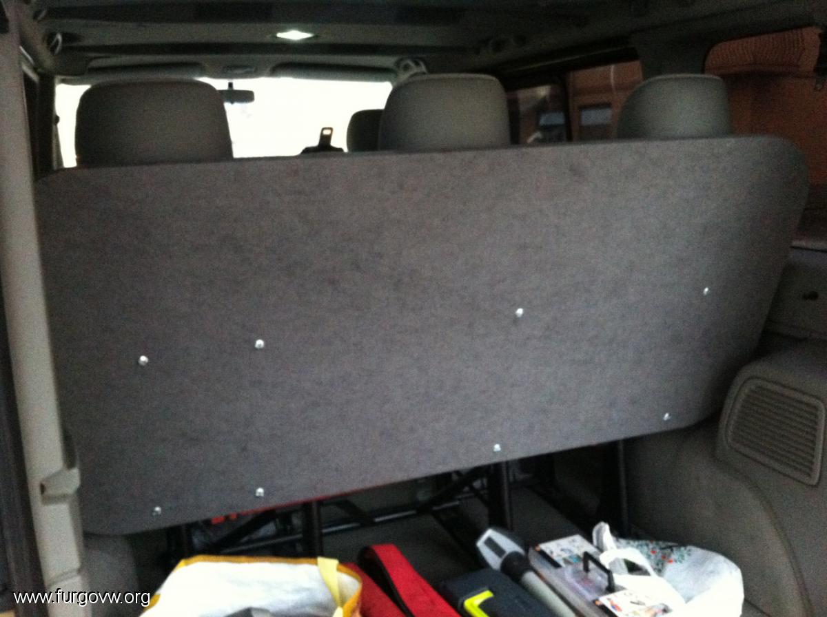

ME PLATEE CUAL ERA LA MEJOR FORMA DE APROVECHAR EL ESPACIO SIN PERDER PLAZAS, ADEMAS DE PODER DESMONTARLO TODO EN UN PISPAS, COGIENDO IDEAS DE UN POST Y DE OTRO, DECIDI DESTAPIZAR EL ASIENTO, Y FIJAR EN EL INTERIOR DOS LISTONES DE LADO A LADO CON UNAS ROSCAS PARA PODER FIJAR DESDE EL EXTERIOR DEL ASIENTO LA ESTRUCTURA DE LA CAMA, COMO INDICO EN LAS SIGUIENTES FOTOS

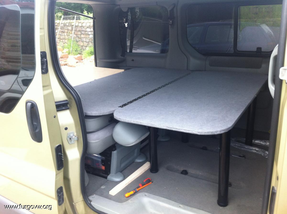

DESPUES COLOQUE EL TAPIZADO DEL ASIENTO CORRECTAMENTE Y PROCEDI CON LA FIJACION DE LA TABLA QUE HARA DE SOMIER QUE LO HACEMOS CON 8 TORNILLOS ATRAVESANDO EL TAPIZADO DEL ASIENTO Y FIJANDOLO SOBRE LOS TABLONES ANTERIORMENTE INSTALADOS EN LA ESTRUCTURA DEL ASIENTO.

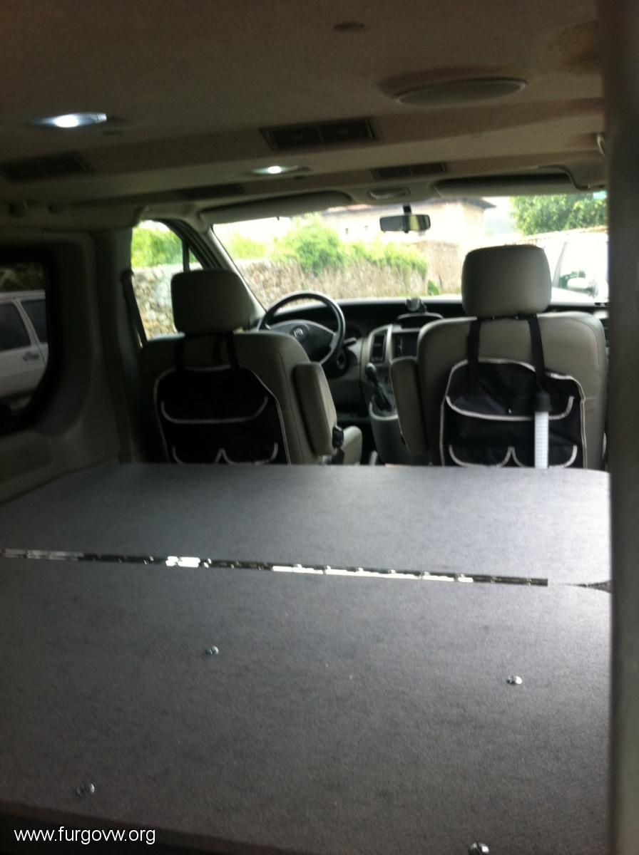

UNA VISTA DESDE LA PARTE DELANTERA, PARA QUE VEAIS QUE NO SE APRECIA MUCHO, SI SE QUIERE DEJAR INSTALADO PARA EL DIA A DIA.

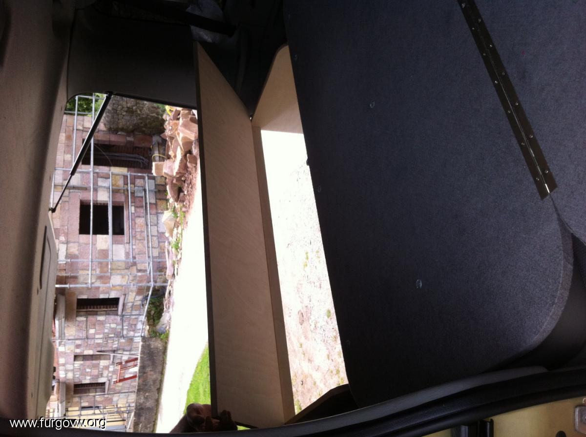

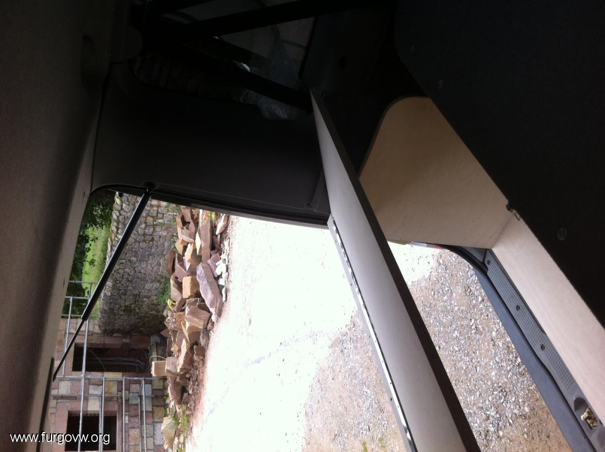

DESPUES DE DEJAR FIJADA LA PRIMERA PARTE DEL SOMIER, PREPARAMOS LA SEGUNDA, QUE SERA LA QUE SE DESPLIEGUE HACIA ADELANTE MEDIANTE UNA BISAGRA DE LIBRO Y ASI PODER DEJARLA RECOGIDA.
PARA QUE LA SEGUNDA PARTE DEL SOMIER PUEDA SOSTENERSE BIEN Y LE DE CONSISTENCIA A LA ESTRUCTURA, LE COLOCAMOS CUATRO PATAS, QUE SE DESMONTAN CON MUCHA FACILIDAD Y LAS ENCONTRAMOS EN CUALQUIER CENTRO DE FERRETERIA, COMO MUESTRO EN LA IMAGEN, EN LA QUE SE APRECIA TAMBIEN QUE DESMONTADO NO OCUPA CASI NADA.

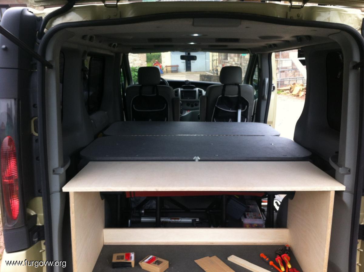

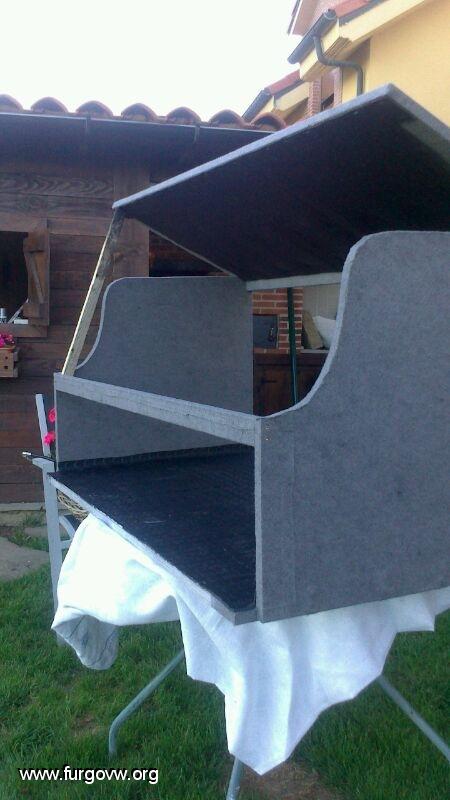

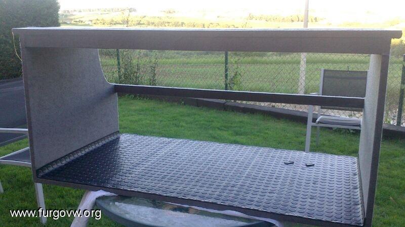

UNA VEZ REALIZADA LA PARTE DELANTERA DE LA ESTRUCTURA, PROCEDI A CREAR UN BAUL PARA LA PARTE TRASERA Y ASI DAR LONGITUD A LA CAMA, QUE AL FINAL QUEDA EN 195X150 NO ESTA NADA MAL.
PARA HACER EL CAJON TRASERO TENIA 3 REQUISITOS, 1º SEGUIR ACCEDIENDO A LA PARTE BAJA DE LOS ASIENTOS YA QUE LOS USO COMO ALMACEN 2º QUE SE PUEDA ACCEDER AL CAJON DESDE LA PARTE INTERIOR DEL HABITACULO 3º FACIL DE DESMONTAR.
POR TANTO CREE UNA ESTRUCTURA DEL TAMAÑO DEL MALETERO Y EN LA PARTE SUPERIOR LA COLOQUE UNA BISAGRA DE LIBRO EN LA PARTE TRASERA PARA ASI PODER ACCEDER DESDE EL INTERIOR, OS ADJUNTO VARIAS FOTOS DEL CAJON MAS DETALLADAS, EN LAS QUE SE VE SIN TAPIZAR Y TAPIZADO.
