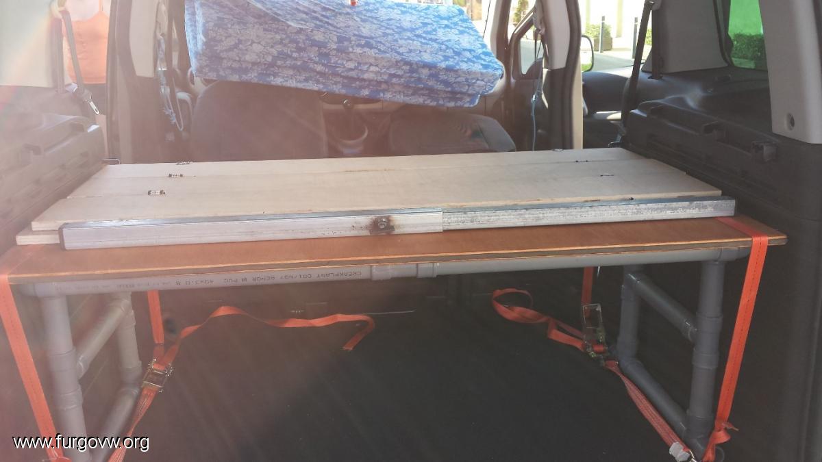

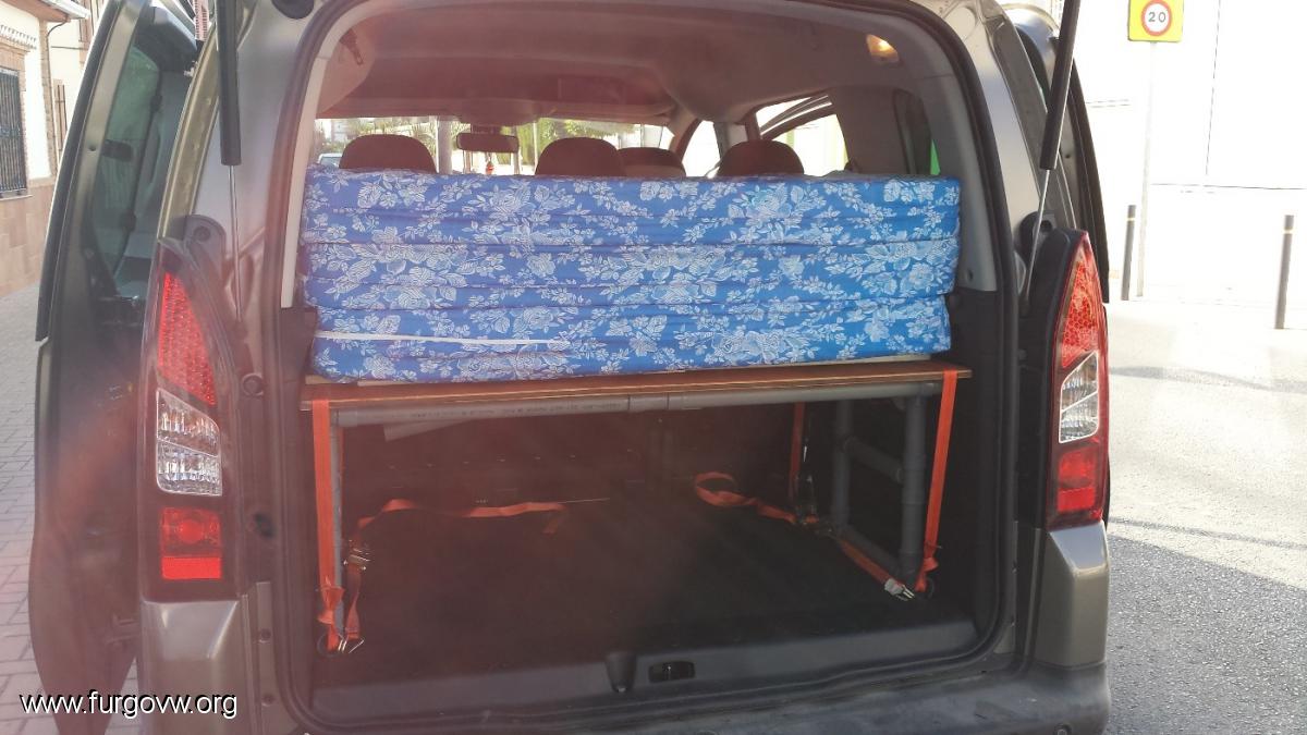

A lo que voy, los tubos van pegados para que la estructura sea mas solida.

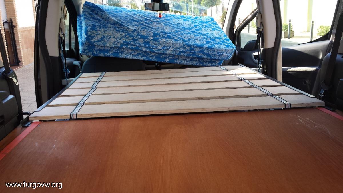

Como se que os gustan las fotos os voy a dejar las fotos de como deje la cama para este verano y para estos últimos meses que también he salido unos cuantos fines de semana. En verano estuve una semanita en Portugal y la verdad que me fue de lujo ahí van las  .fotógrafo.
Aquí vemos como va todo recogido.

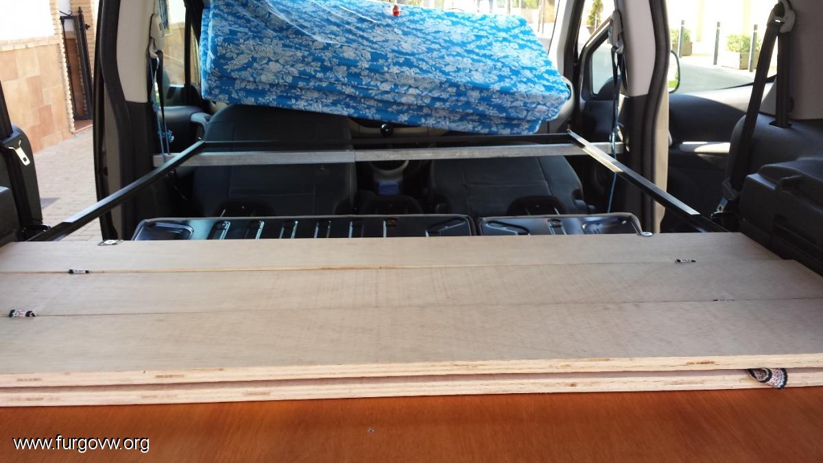

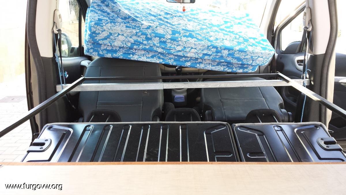

Si quitamos los colchones tenemos esto

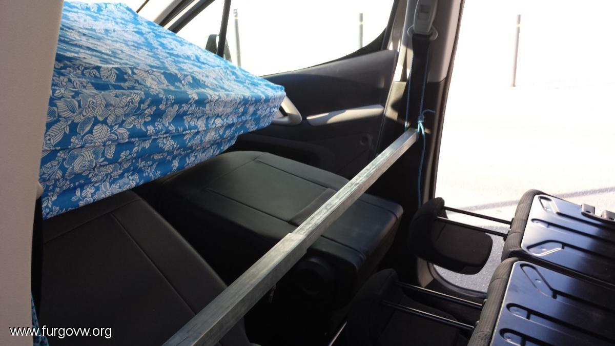

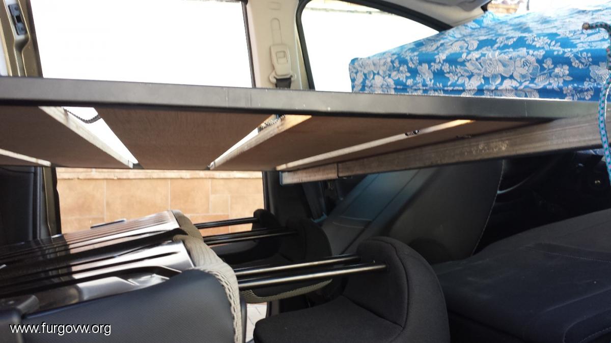

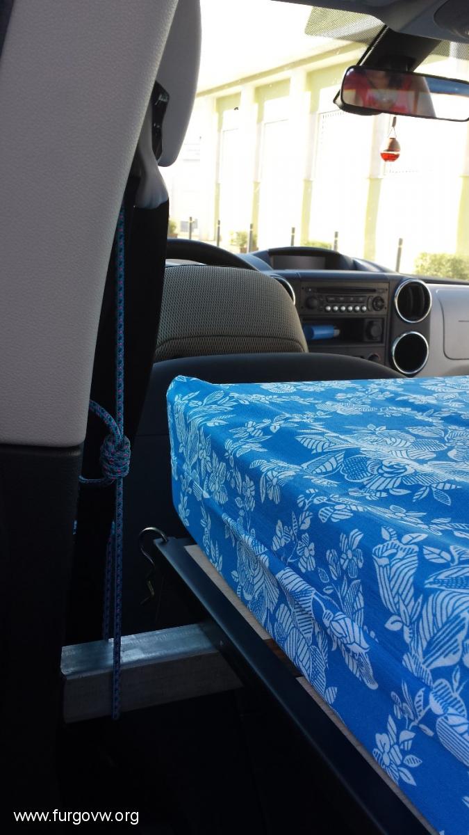

Esta barra sujeta las guias. Y la cuelgo de los cinturones.

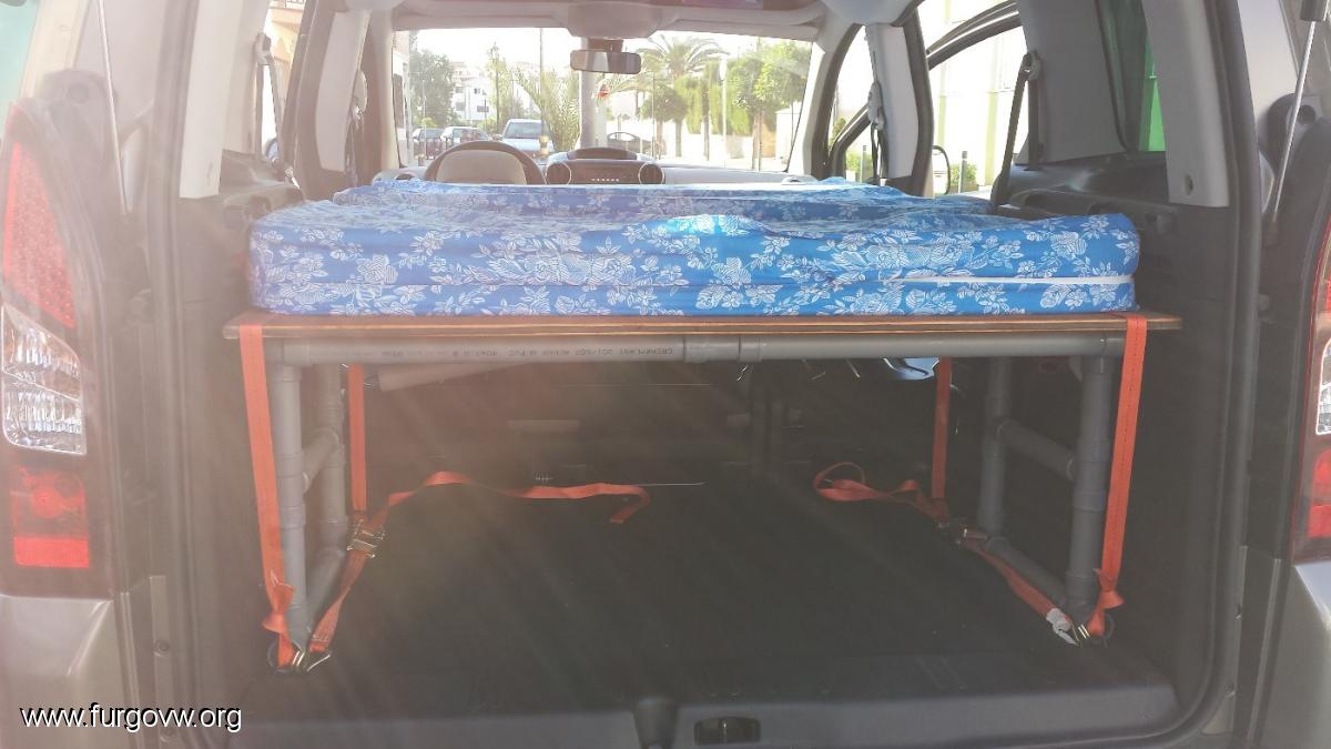

Otra vista de todo el conjunto.

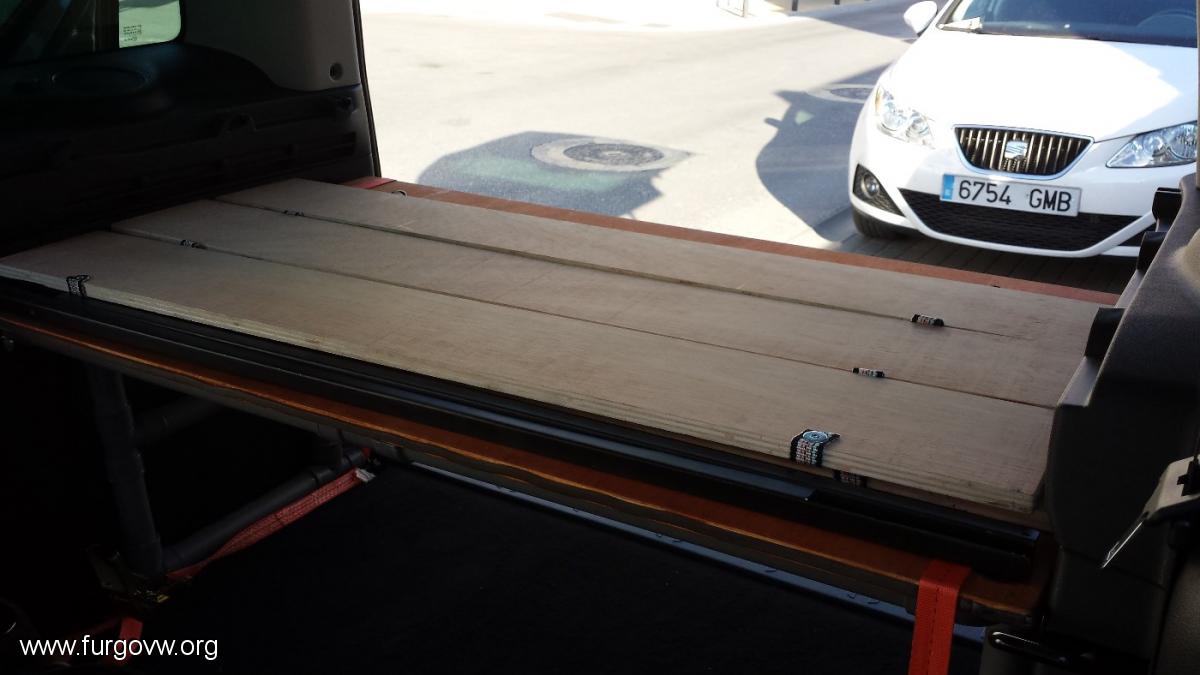

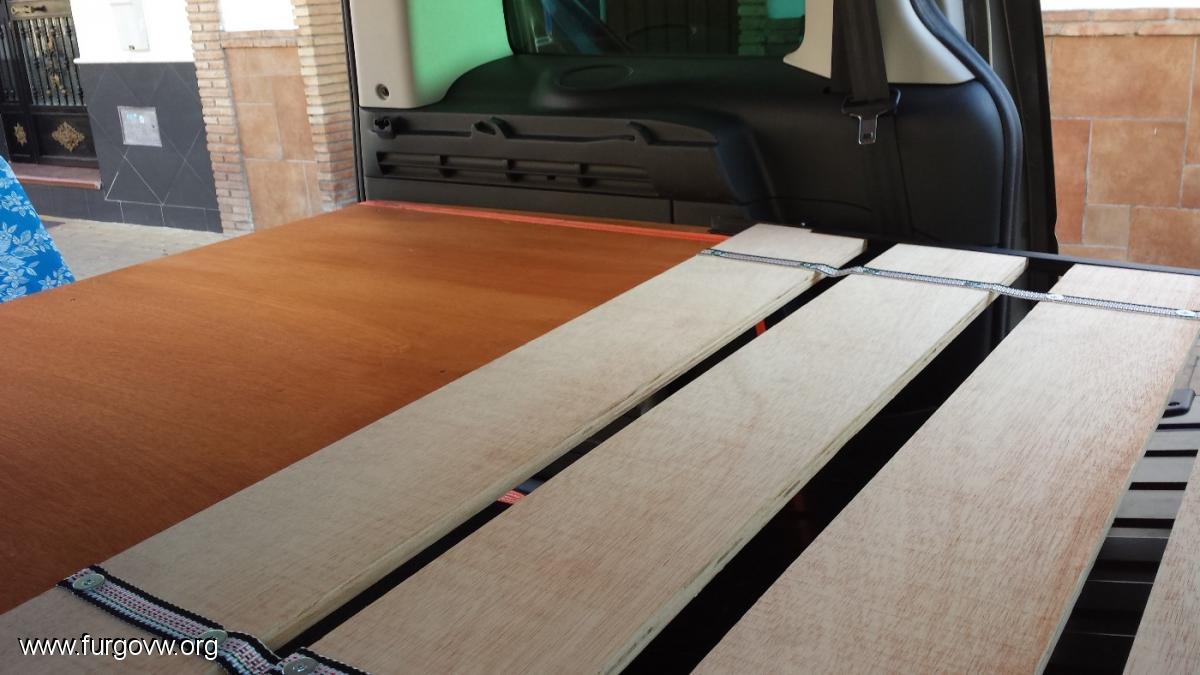

El sistema desplegado.

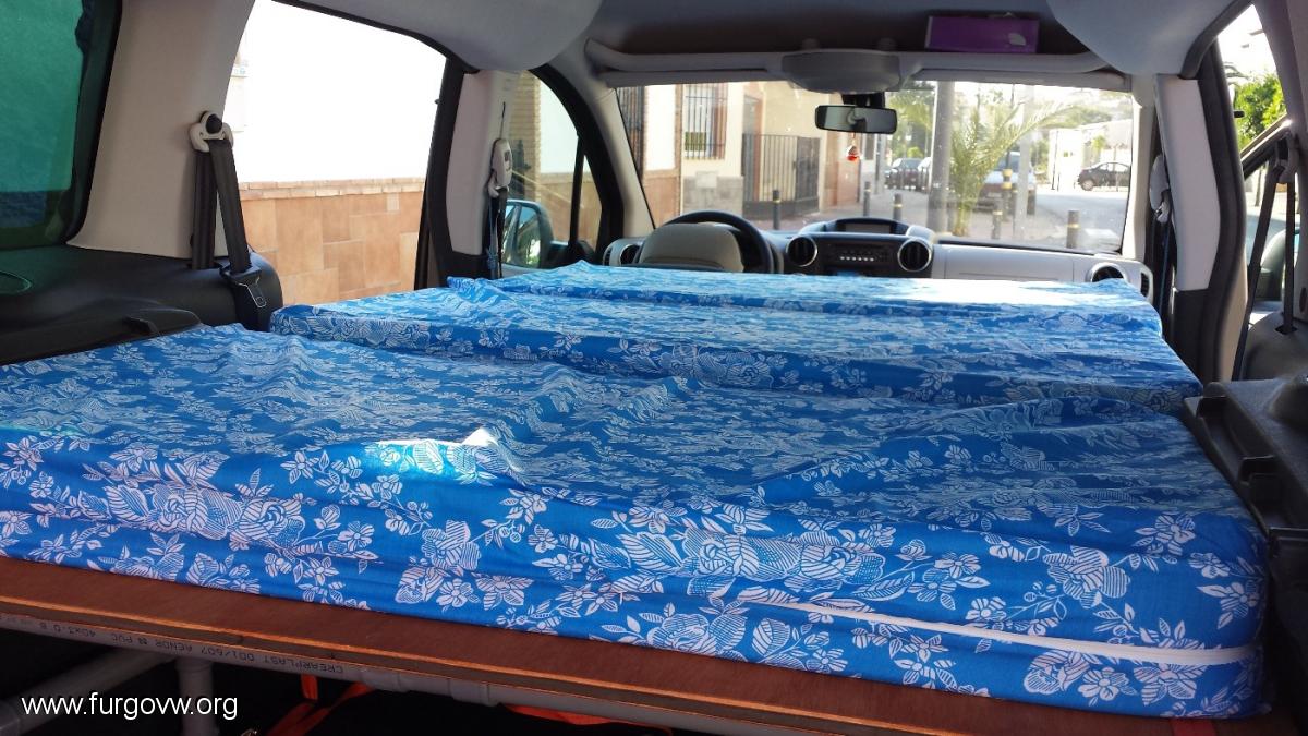

Bueno pues con esto voy tirando todos estos meses.
