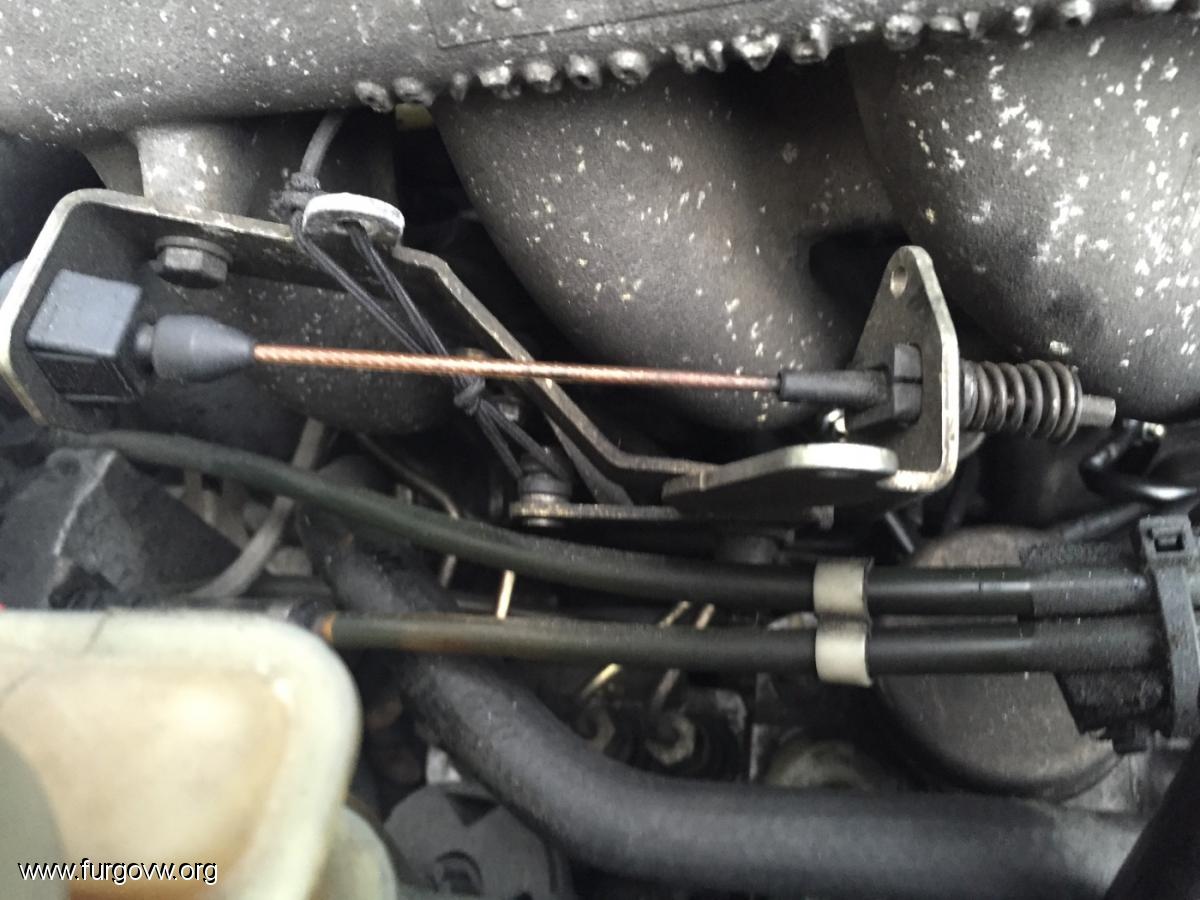

Hola, os cuento, me he comprado una vito 110d del 98 y me he dado cuenta que el acelerador vuelve muy lento, y mirando bajo el capó he visto que el retorno del acelerado esta con una goma de recoger el pelo y no se que pieza tiene que ir ahí, me podeis ayudar para saber donde comprar y que, un muelle o un tensor o... Que.
Intentare subir una foto, que soy nuevo aqui y no se como se suben.

Ahi se ve esa goma que tiene puesta y por la cual el acelerador decelera lentamente.

Ahí tiene que ir un muelle, vaia crack el que puso esa goma del pelo...  bueno igual era provisional para salir del un apuro y después se le olvido , a saber....
Tendrías que ir a la Mercedes con la ficha técnica , con el número de chasis te van a decir que pieza va exactamente y ya puestos puedes preguntar si es conveniente cambiar algo mas ya que vas a poner esa pieza nueva.
Siempre puedes ir al que te la vedio para que corra el/ella con los gastos ya que el tema muy normal no es, por lo menos podrían haberte avisado.

Para un apaño... jajajja estos días que la estoy probando no me da ningún problema, pero yo creo que es a causa de eso el acelerador vuelve lento. Iré a la mercedes a ver que precio me dan por el muelle.

Hola idehesa.
Hay va un muelle, y la "ñapa", tampoco esta bien puesta, apenas tiene recorrido tal y como esta ahora.
