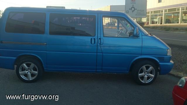

no se si se ve la foto pero yo llevo unas de audi a4 en 17 y la medida de la rueda es 225 50 17 totalmente equivalente. Lo unico que tienes que saber al comprar unas llantas audi o vw es que las mas modernas traen otro buje y deberas poner centradores pero nada mas
NAHELIAN
Cita de: juni750 en Octubre 04, 2013, 12:23:08 pm
Muy guapas, si señor!!!
