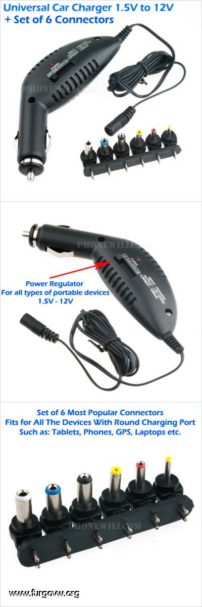

yo he hecho alguna instalacion de estas raras de 9 voltios o 15v o similares, tienes que meterte en san-ebay y pillarte un transformador, los hay fijos, quiero decir, 9v es algo comun, seguro que lo encuentras, pero si fuera un numero mas raro entonces hay uno que te regula la salida, pones un tester para ver que voltaje te esta dando y lo vas regulando hasta que te de el que quieras.

lamebot
Cita de: angelillo32 en Septiembre 28, 2013, 13:06:03 pm
Si,tal vez alguno de estos,pero da 1,2A de salida:
http://www.ebay.es/itm/Tesco-Technika-PDVD7SS10-Portable-DVD-9V-in-Car-Charger-Adapter-Power-supply-1-2-/360695992415?pt=Travel_Adapters_Converters&hash=item53fb28105f
yo tenia uno como ese y revento por calor (lo que le enchufe consumia demasiado)
lo destripe y es un 78xx con resistencias .
vale mas la carcasa de plastico con en enchufe al mechero y las clavijas que el propio comvertidor de voltaje y no tiene suficiente metal para disipar...
muuuu caro..
el que hice yo para reducir a 5 voltios con el 7805 salia por 3 euros de componentes ......
asi que mejor ese otro que viene encapsulado en caja de aluminio por 2 pavos. ¿no?

pues sabiendo la cuenta 45w so hacen 5,29 amperios no te sirve cualquier cargador y menos el de multivoltaje  ese se quemara por calor en un pispas.
procura comprar uno que tenga un buen disipador de calor.
tal vez encuentres alguno de portatil con ese voltaje y para ese amperiaje.. en los chinos suelen tener algunas cosas de esas.
