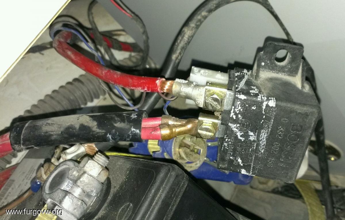

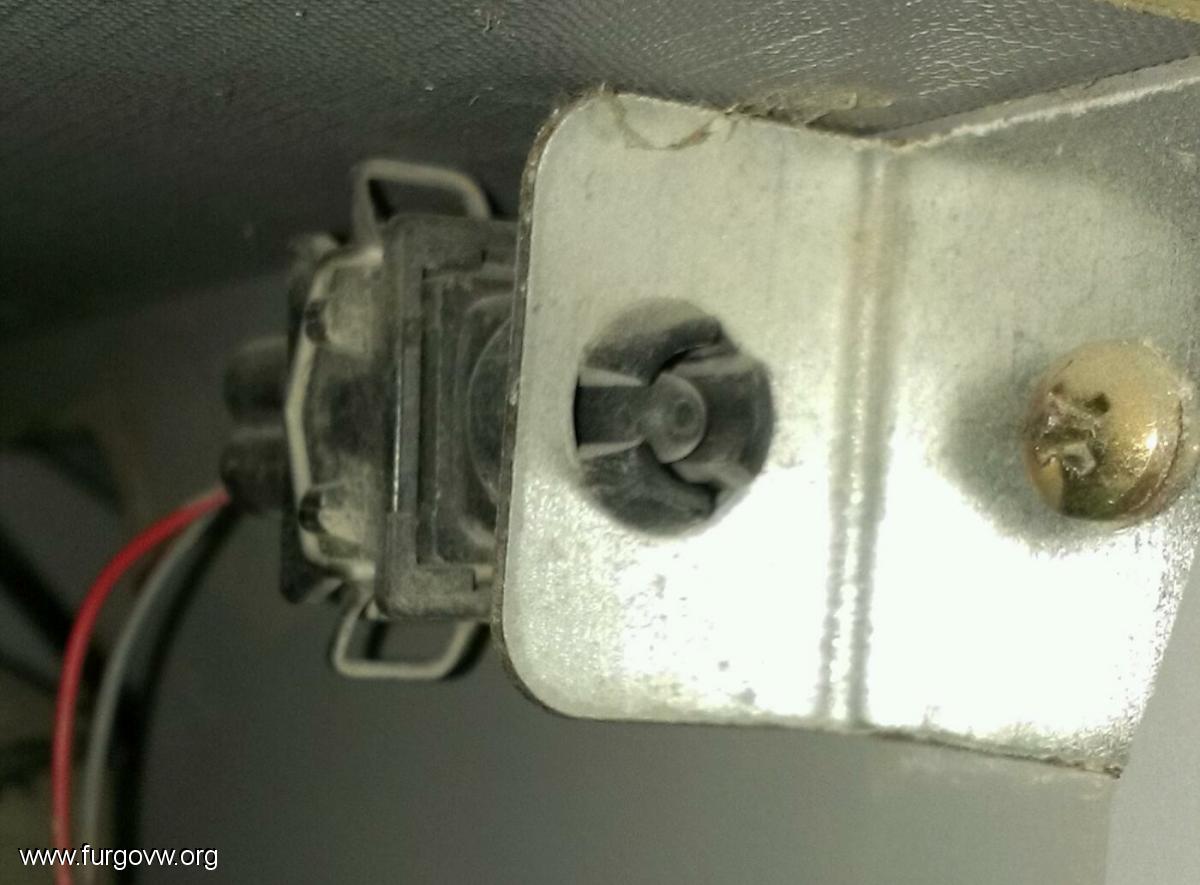

Hola, los expertos del tema me pueden explicar a que corresponden y para que sirven estos aparatos? Uno deduzco que es un sensor aunque no estoy seguro y el otro pues... Jeje, ni idea, sólo se que en la carcasa de plástico negra pone Bosh. Perdonad mi ignorancia. Es una Cali t4 tdi

el primero es el sensor de temperatura del cargador de la batería auxiliar
el segundo es el rele separador de baterías  ;)

Gracias Cukillo25, deduzco pues que cuando cambie por la nueva batería por la que tengo, debo dejarlo todao como está sin modificación alguna.
