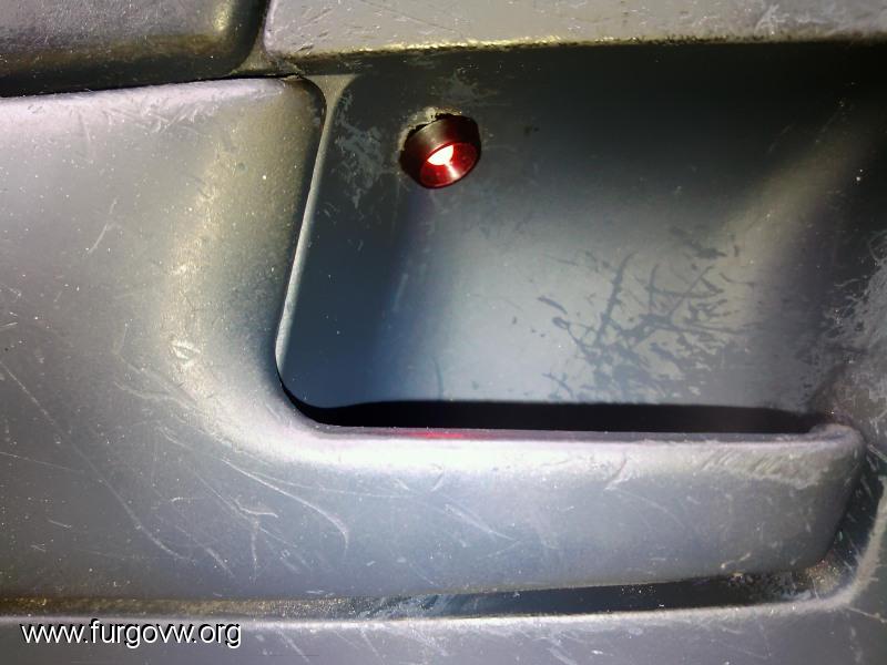

Esta vez he iluminado las manetas de las puertas ya que, no sé a vosotros, pero a mí siempre me pasa que cuando subo a alguien, empiezan a toquetear la puerta porque no saben dónde está la maneta, una tontería, sí, pero he visto que muchos modelos de coches actuales llevan el detalle así que me he aventurado también.
He utilizado para ello dos leds rojos de 3mm de alta intensidad (no los que son transparentes, que esos alumbran más todavía). Los he conectado, con su correspondiente resistencia, a la iluminación del cuadro para que se encienda cuando le dé al mando de las luces.
Éste es el resultado:

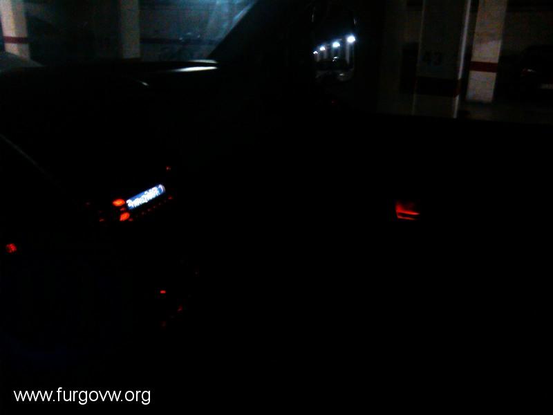

Aquí se ve como alumbra la del lado del copiloto, a oscuras:
Y la vista desde el puesto de conducción del lado del copiloto:
El haz de luz llega a salirse un poco del hueco y te alumbra un pelín toda la zona de los pies, la verdad es que deja un ambiente muy chulo en el interior. Es una pijadita pero que por 1€ la verdad es que queda bien :D

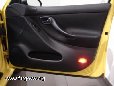

Bueno, vuelvo a rescatar el hilo para añadir un detalle más de iluminación. Llevo mucho tiempo echándole el ojo a las luces que llevan los Seat León I en las puertas...
Hasta que... me hice con unas en el desguace!! jaja
Quería colocarlas en el mismo sitio que el León pero... la chapa de detrás del panel no me dejaba ponerlas donde quería, se quedaban mucho más en el centro y no me gustaban. Así que las puse en las tapitas que hay en los cantos de las puertas.

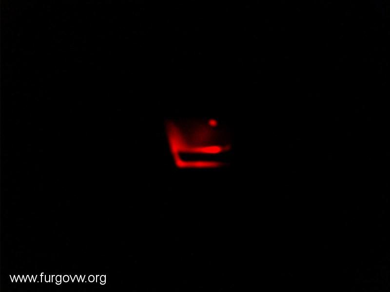

Aquí se ve cómo quedan puestas en la puerta.
Y aquí se ve encendida.
Las he conectado a los cables del plafón delantero. Lleva 3 cables: dos positivos y un negativo. Uno de los positivos se corta nada más cerrar la puerta y el otro es continuo. Conectándolo ahí, nada más cierras las puertas se apagan, no se quedan encendidas como el plafón durante unos segundos. Lo que me he fijado es que se abren siempre que se abra una puerta, sea cual sea, es decir, que abro la del conductor y se enciende también la del copi o lo mismo con las puertas trasera o lateral... Pero bueno, estoy contento con el resultado!  :D
