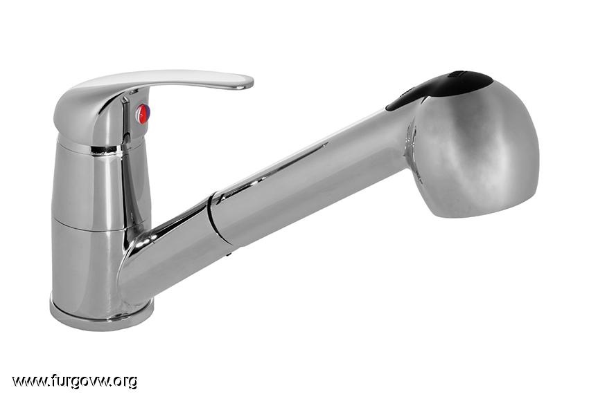

Hola compañeros,
Vosotros sabéis más que yo. El grifo de mi fregadero (la furgo está en construcción) me gustaría ponerlo extensible por si en algún momento se quiere usar como ducha exterior para quitarse un poco la arena y tal. Lo he visto en videos, pero no lo he encontrado:
Creo que he visto alguno en webs como la de luluka, pero no me queda claro. Lo que busco es que no sea caro y venga con todo lo necesario para que funcione a 12v, pues he visto que los gritos típicos de plástico llevan incluso su bomba, y no me gustaría que esto fuese distinto pues además son más caros.
¿Donde comprarlo bueno, bonito y barato?
Un saludo y gracias!

Los grifos mezcladores extensibles a 12v no son baratos. En luluka tienes.
Por cierto, no me queda claro, pero entiendo que solo
Necesitas el grifo mezclador extensible a 12v, porque ya tienes la bomba sumergible instalada, ¿correcto?

leroy merlin, modelo Nerea, 26,99 euros
Muchas gracias todos por vuestras respuestas!
tintodeverano, justo eso es lo que tenía en mente (aunque en la web de leroymerlin no aparece, pero he visto imágenes), ¿el problema es que cómo activo la bomba de 12v? (no la he comprado pero creo que será sumergible) Pues parece ser un grifo normal de casa.

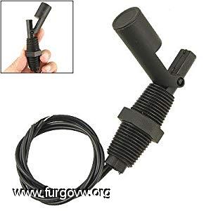

También estoy estudiando la posiblidad de añadir un sensor de agua para que corte cuando no haya agua, de este tipo:
Además de un interruptor general claro.
