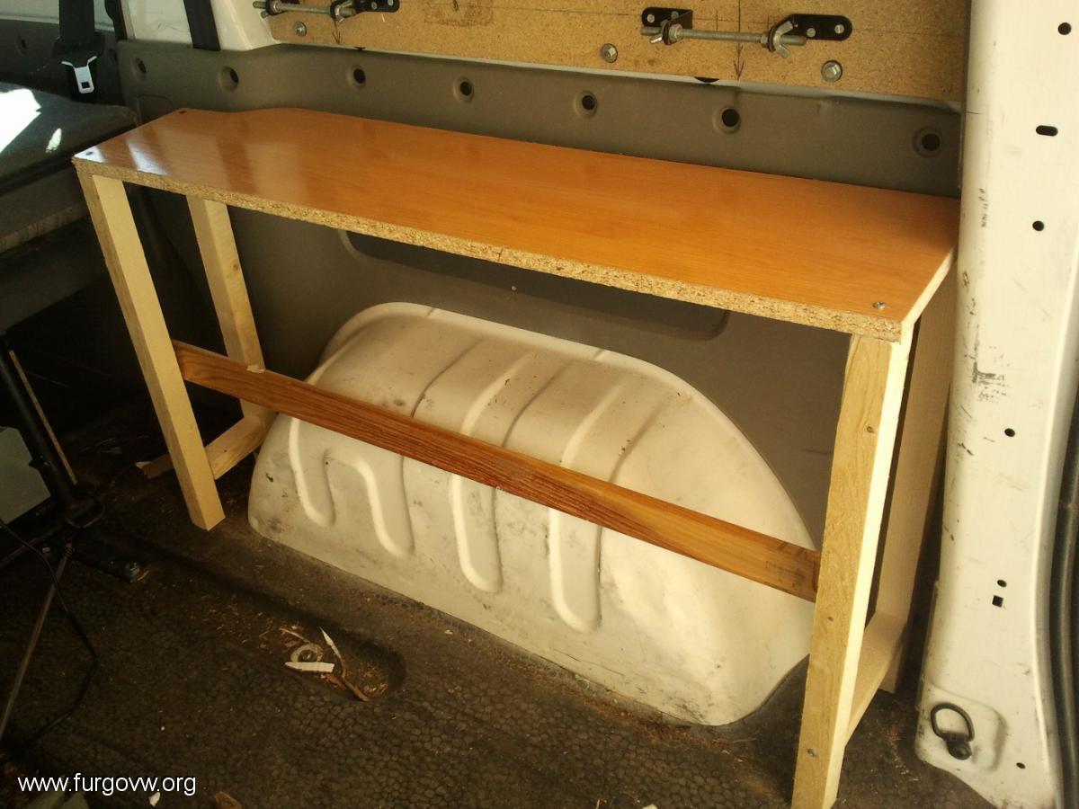

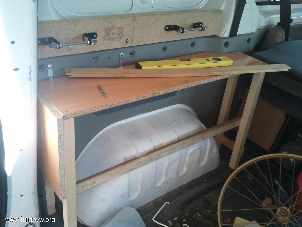

Luis , perdona la pregunta, para que son las pletinas de los asientos? Para retrasarlos un poco . . .
Tri-Furgo
Cita de: eladio_jose en Noviembre 08, 2013, 21:21:38 pm
Si, he retrasado los asientos un poco, gano espacio para poner una mesa y no pierdo apenas maletero.
Tri-Furgo
Como estaba aburrido hoy y tenia unas maderitas por ahi, me liao esta mañana y he hecho unos bancos-soportes  con el fin de sujetar la madera somier para la cama.
Tri-Furgo

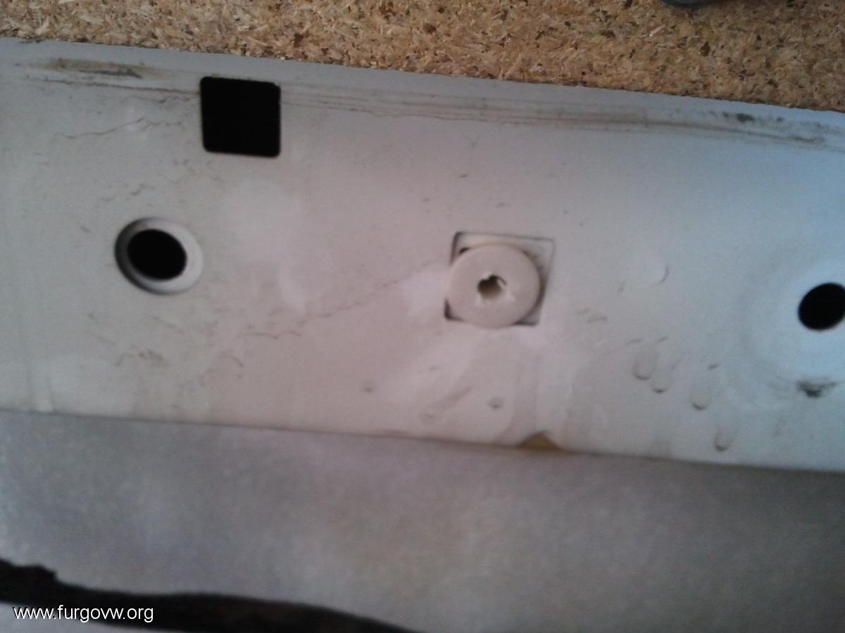

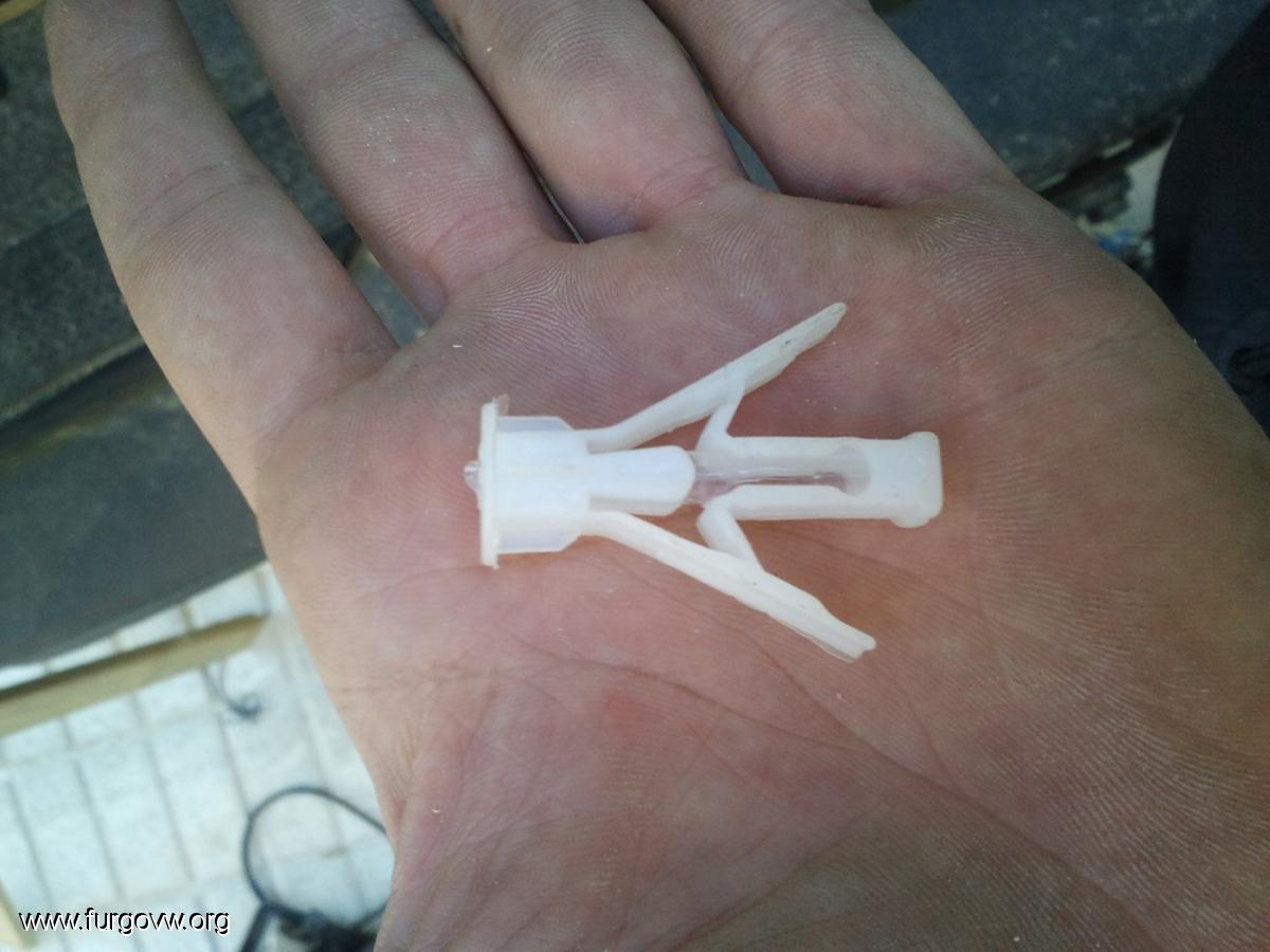

Para sujetarlos a los laterales he usado unos tacos de pladur,
con una escuadra y un poco pequeñó taladro en el plastico ya esta sujeto. Mas adelante le pondre una madera a modo de cajon y lo forrare, ahora esta muy cutre pero asi no me da pena meter herramientas ni menos las bicis que si alguno se preguntaba sobre los portabicis aqui salen bien.

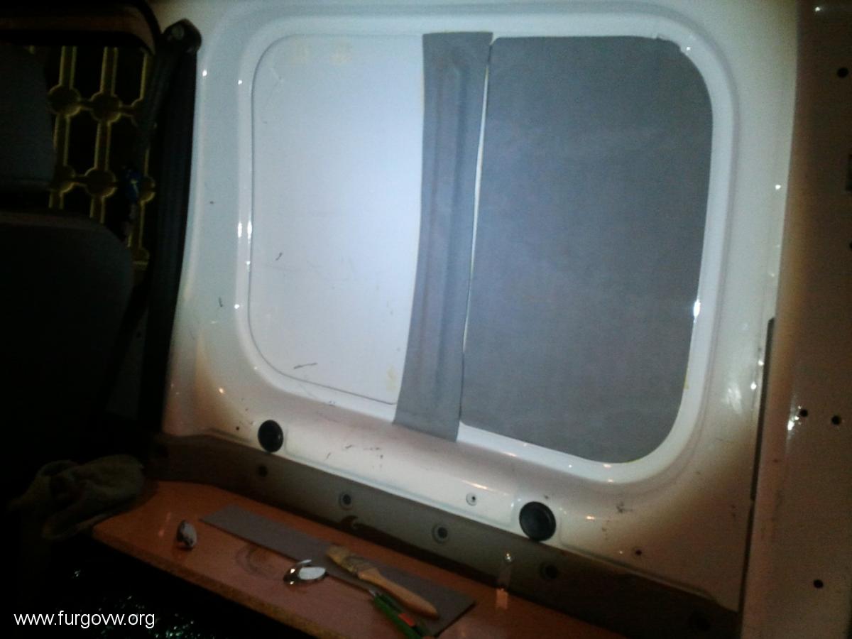

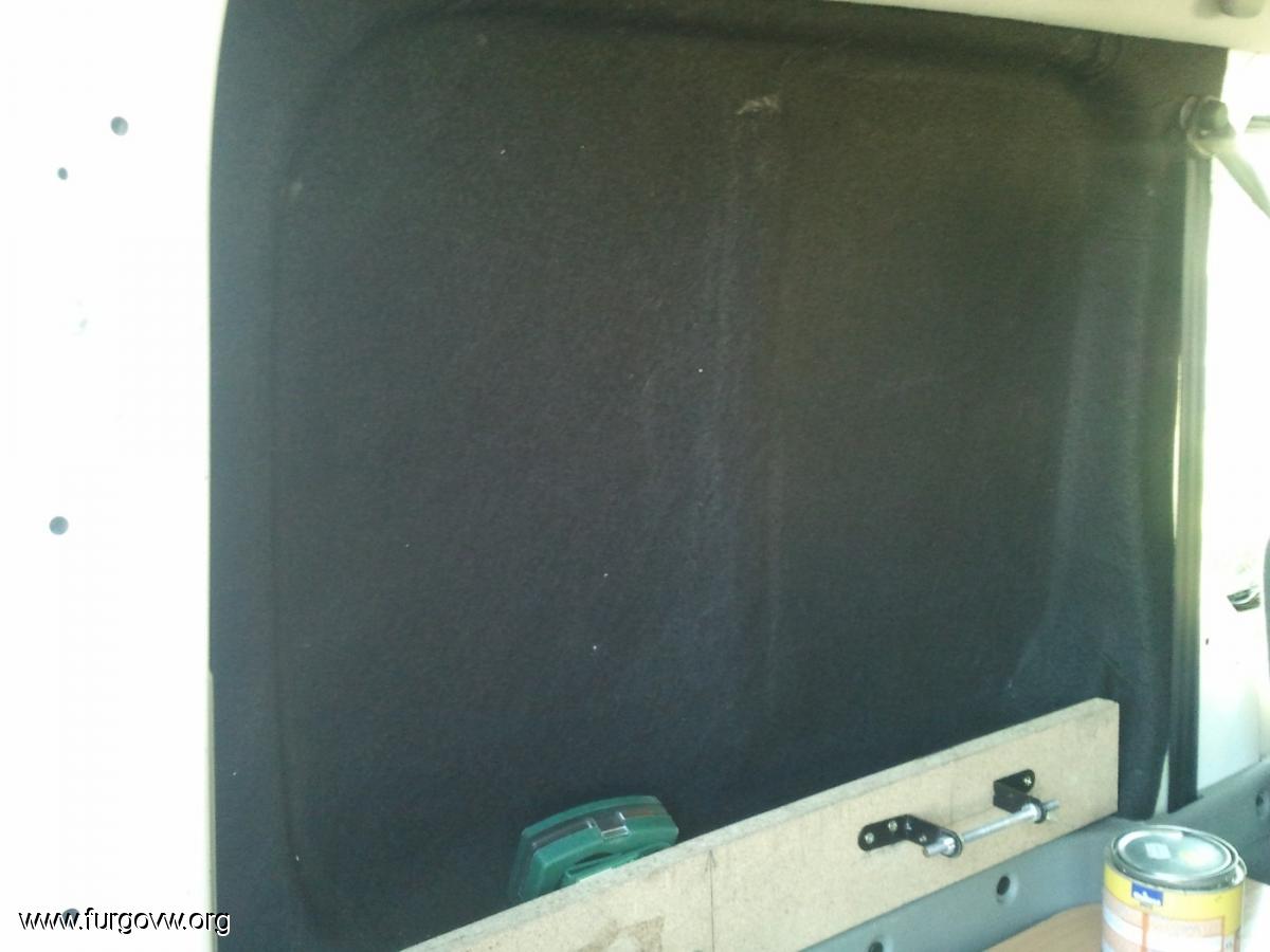

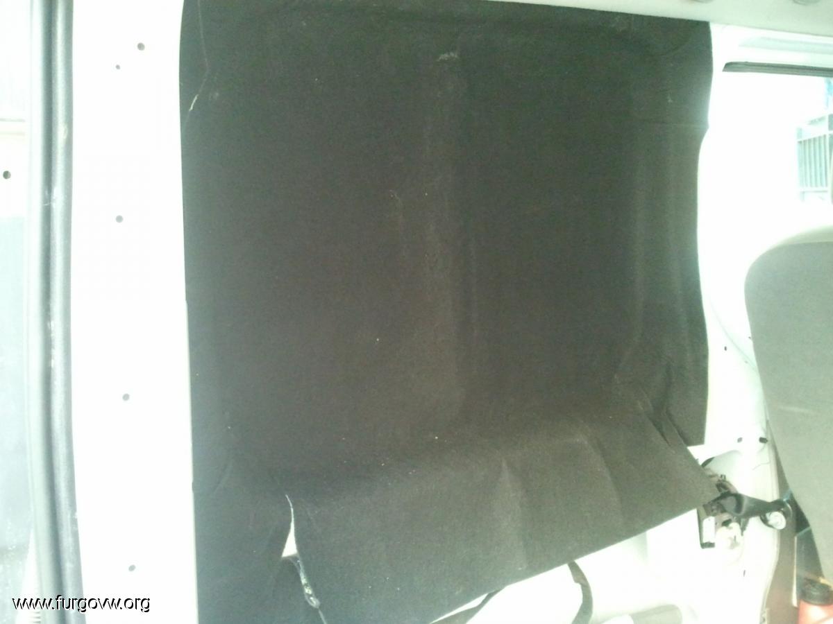

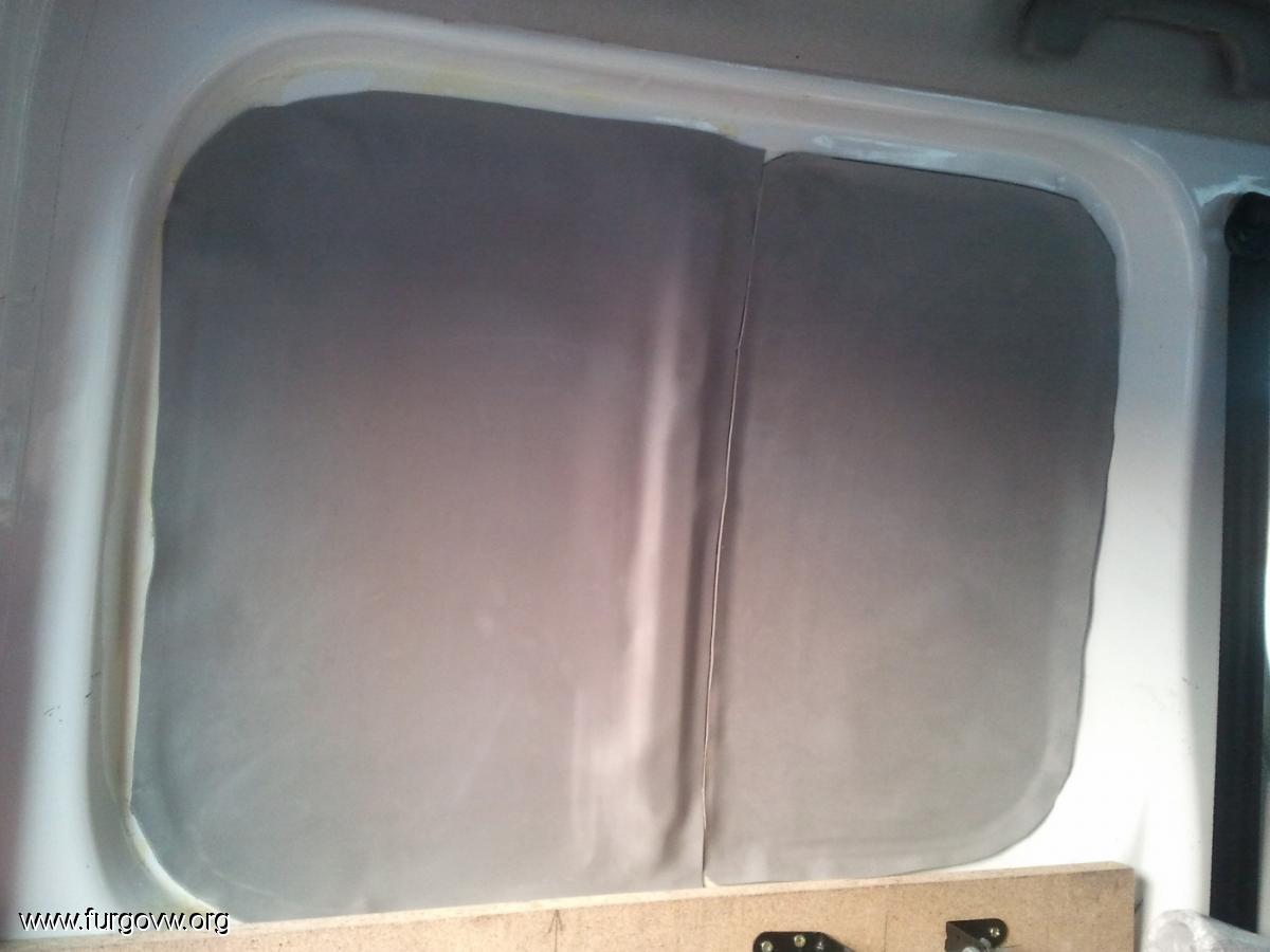

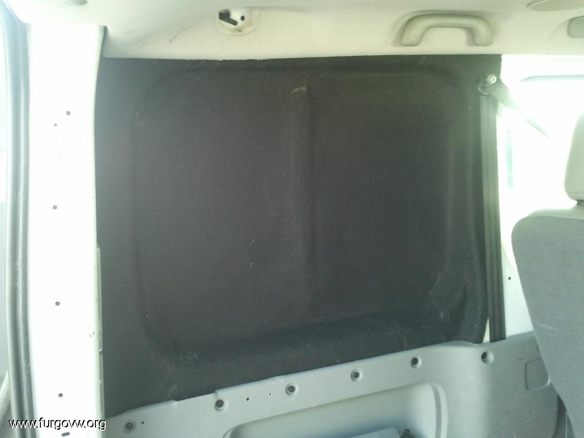

Aislando los huecos de las ventanas traseras y tapizando con moqueta el primer tramo.
>primero le he puesto una goma para que aisle la moqueta de la chapa mas directa al exterior,
despues con cola de contacto a pegar la moqueta, con cuidado y extendiendo bien la moqueta, mucho trabajo no dejar arrugas pero pensaba que me iba a quedar peor.
