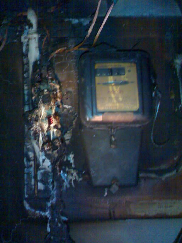

Un ejemplo de tornilleria floja y fañso contacto en un Icp de una vivienda.
En este caso estaba en la entrada de abajo del parking
y se dieron cuenta por que se quedaron a oscuras y sin luz.
Daros cuenta de que la madera se ha quemado por la parte izquierda.
La electricidad no se ve, pero puede darnos algun sustillo.

mendilore
Cita de: merlin en Abril 22, 2008, 23:48:32 pm
Holitas  ;)
:o
YuYU!!
Parece que han enchufao el arranque de una central nuklear!
