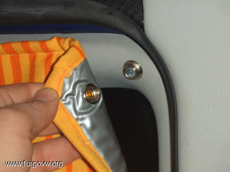

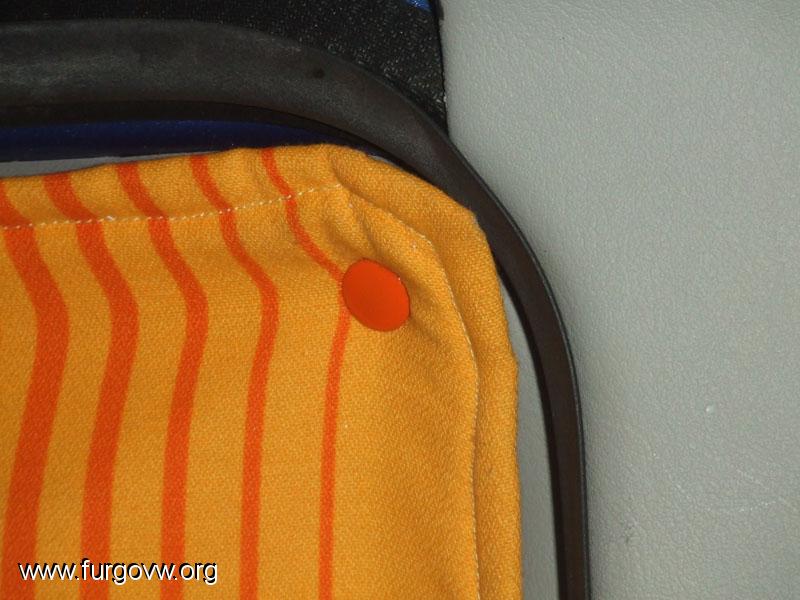

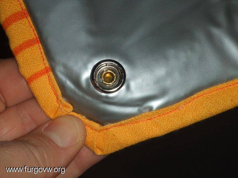

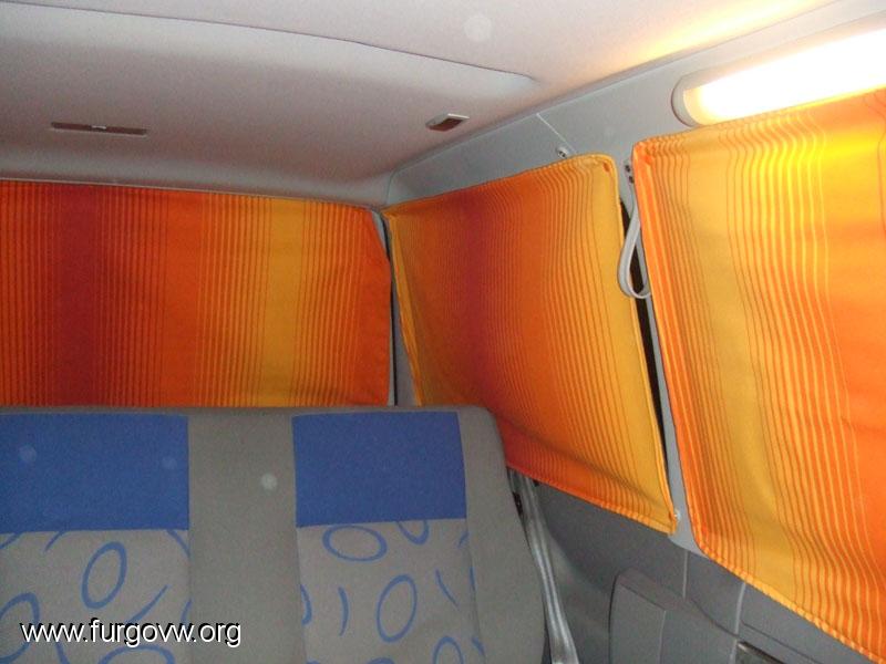

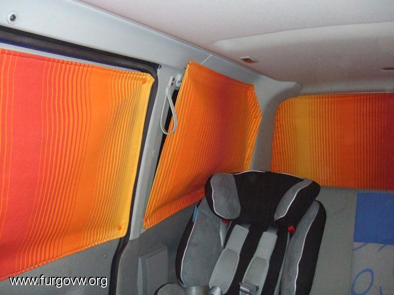

Yo me hice estas; no creo que me costaran más de 70 euros. (Tela estampada unos 20 euros, remaches unos 6 euros, el material aislante, no lo recuerdo, y el foskurit por unos 15 euros). Todos estos dineros son aproximados
El mayor problema es encontrar a alguien que te lo cosa y lo remate bien.

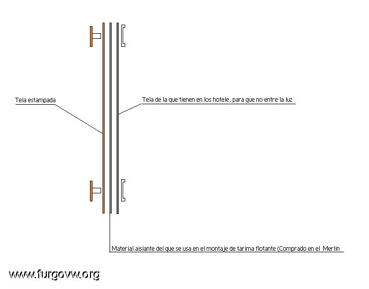

Estan formadas por tres capas como muestro en este croquis.
