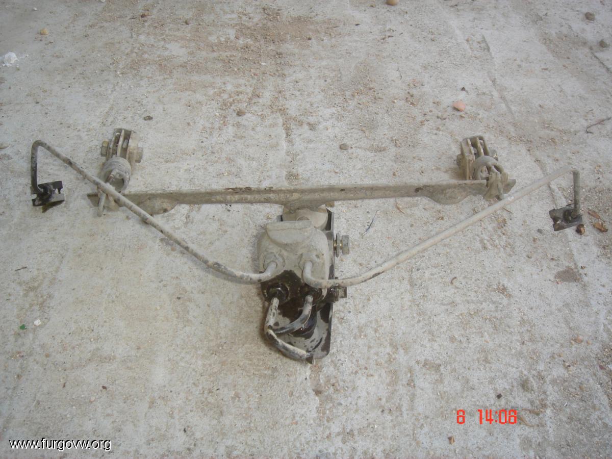

Si no es mucho pedir, me podéis decir cómo ubicar el repartidor de frenada.

Si miras debajo de la furgo, está casi a la altura de las ruedas traseras en el centro. Si sigues las tuberías de freno lo verás, es sencillo.
Es ésto:
(imagen que tomo prestada de otro forero)
