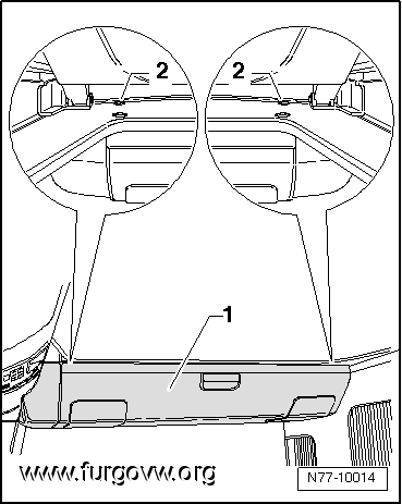

Según tengo entendido los tornillos del armario trasero se ven desde la parte superior abriendo el techo y quitando el colchón pequeño  del final
Ahí se ven los tornillos superiores del armario

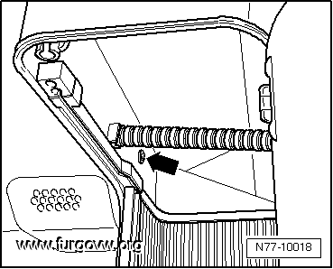

Tiene otro tornillo en la parte superior del armario lateral
Otra foto
Las tapas de los altavoces no se pueden desmontar si no es abriendo la tapa del armario trasero.
Espero que sea de utilidad.

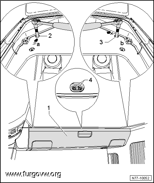

Hola,
En la información de ELSA indica que las tapas interiores de los altavoces simplemente van pegadas. Así que haciendo palanca con cuidado se ha de despegar. Espero que sea esto lo que necesitas.
Pongo la imagen que así lo ilustra.
-   Abrir el techo levadizo.
-   Abrir la caja portaobjetos en el techo -1-.
-   Desprender la cubierta del altavoz izquierdo -2- apalancando cuidadosamente con la cuña de desmontaje -3409-.
-   Desprender asimismo la cubierta del altavoz derecho apalancando cuidadosamente con la cuña de desmontaje -3409-.
-   Desacoplar los conectores que van hacia el altavoz -3-.
(La cuña de desmontaje 3409, es simplemente una palanca de plástico en forma de cuña)
