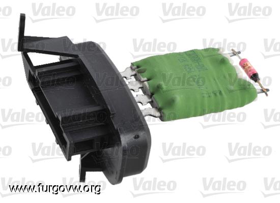

2ºLa ruleta del aire acondicionado tiene cuatro velocidades y solo me funciona en la primera velocidad y en la cuarta, se salta la 2 y 3 sin funcionar.

para la primera cuestión revisa los terminales de las lámparas. Seguro que alguno está en mal estado. Y para la segunda cuestión tienes que cambiar la resistencia del ventilador de la calefacción. Normalmente va acoplada en la caja de aireación debajo de la guantera.
Alguien que tenga una Vito te dirá con seguridad donde se ubica pero casi seguro que es la resistencia del ventilador.

las conexiones las revice y no se ven en mal estado que es lo que me estraña. pense si podria ser la masa del bombilla las quite las lije un poco las conecte y sigue igual. y en cuanto al ventilador no lo encuentro debajo de la guantera. ¿¿alguno quizas tendria el despiece de ese ventilador y de donde se encuentra?

Y en cuanto a lo de la resistencia del ventilador mírate este post.
http://www.furgovw.org/index.php?topic=225329.0
Ahí explican la misma avería que la tuya. La pieza que has de cambiar es esta
Aquí la tienes:
http://www.recambiosviaweb.com/m74/d1487/c11420/s11/g1668/a100726/l8571351/i558177/doc711424/imagen-ampliada-elemento-de-control-aire-acondicionado-valeo-515080.html
