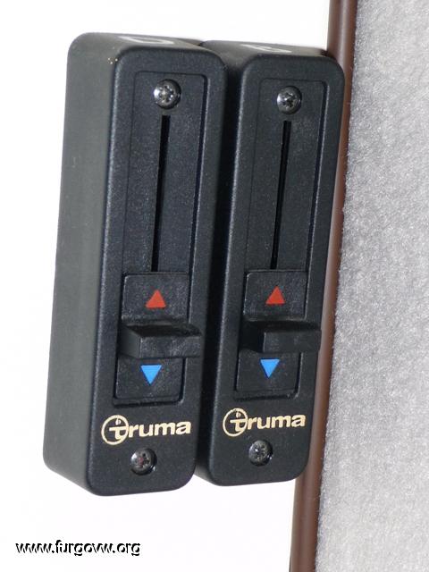

Cita de: JmGarciaM en Abril 26, 2018, 22:26:09 pm
¿Para que sirven estos dos mandos "deslizantes"?
Son para abrir trampillas de los tubos de calefacción. La de la izquierda es para calefactar los depositos de aguas limpias y sucias en tiempo muy muy frio y el de la derecha es para mandar calefacción a un sistema de secado de botas que tengo bajo el asiento trasero.
JmGarciaM
Abril 27, 2018, 16:00:53 pm #409 Ultima modificación: Abril 27, 2018, 16:02:32 pm por JmGarciaM
Cita de: folgui en Abril 27, 2018, 12:26:55 pm
Entiendo que son unos cables los que se mueven.
¿Qué modelo de producto es?
Cita de: folgui en Abril 27, 2018, 12:26:55 pm.../...
...La de la izquierda es para calefactar los depositos de aguas limpias y sucias en tiempo muy muy frio...
¿Tienes esquema/fotos de como has "calefactado" los depósitos?
Gracias.
folgui
Cita de: JmGarciaM en Abril 27, 2018, 16:00:53 pm
Gracias.
Hola,
En el índice de éste mismo hilo tienes toda esa información. Y mas en concreto en esta parte:
https://www.furgovw.org/index.php?topic=234570.msg2724247#msg2724247
Es un producto del catálogo de reimo, en accesorios para calefacción. Ese accesorio abre una trampilla ubicada en un trozo de tubo de plástico mediante un cable y después con una salida de aire (hay muchos modelos) le llega el aire caliente a los depósitos. Mis depósitos están dentro del vehículo, debajo del suelo de la cocina, por lo que es muy fácil calefactarlos.
Espero haber sido de ayuda.

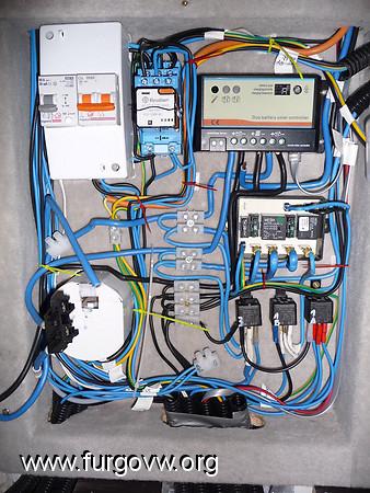

Cita de: folgui en Julio 06, 2012, 13:18:55 pm
Podrías decirme que modelo de porta-relé y el relé (eso he entendido) es el dispositivo azul de una de tus fotos. El que esta a la derecha del magnetotérmico.
folgui
Cita de: JmGarciaM en Abril 29, 2018, 20:21:53 pm
Gracias por contestar.
Hola,
Mírate la respuesta 376 de la página 26 de éste mismo hilo. Ahí lo explico todo y están los enlaces.
JmGarciaM
Gracias.
Veo que el sistema de "rieles DIN" tiene muchas posibilidades de montaje para muchas cosas.
Ya conocía esa web de RS-online. Es bestial y tiene muchas cosas interesantes.
