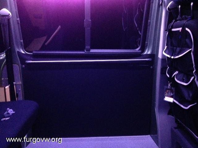

Te cuento mi experiencia.
Yo los desmonte, le puese corcho en placas del Leroy y encima les puse tela:
Como al poner el corcho y la tela el guarnecido crecio, lo que he hecho, es deshechar la idea de poner las grapas y le he puesto dos tira de iman de nevera, una arriba y otra abajo.
¿Sabeis lo bien que queda y lo comodo que resulta abrir los guarnecidos como si fuesen puertas?
Hay un hueco importante muerto de risa detras.
Pues eso, que si a alguien le viene bien la idea ..... .palmas
