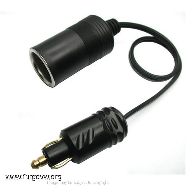

Andino
Ya puestos, pongo foto de la toma alemana con adaptador a tipo mechero:
dangerino
Mi idea era poner un adaptador de toma mechero y conectar un inversor de 350w, pero si he entendido lo que dice Andino la toma no soportaria tanta potencia y supongo que se quemera o algo así, es eso?
Andino
En mi furgo, el fusible original de esta toma, era de 7,5A, es decir; apto para un máximo de 90W.
