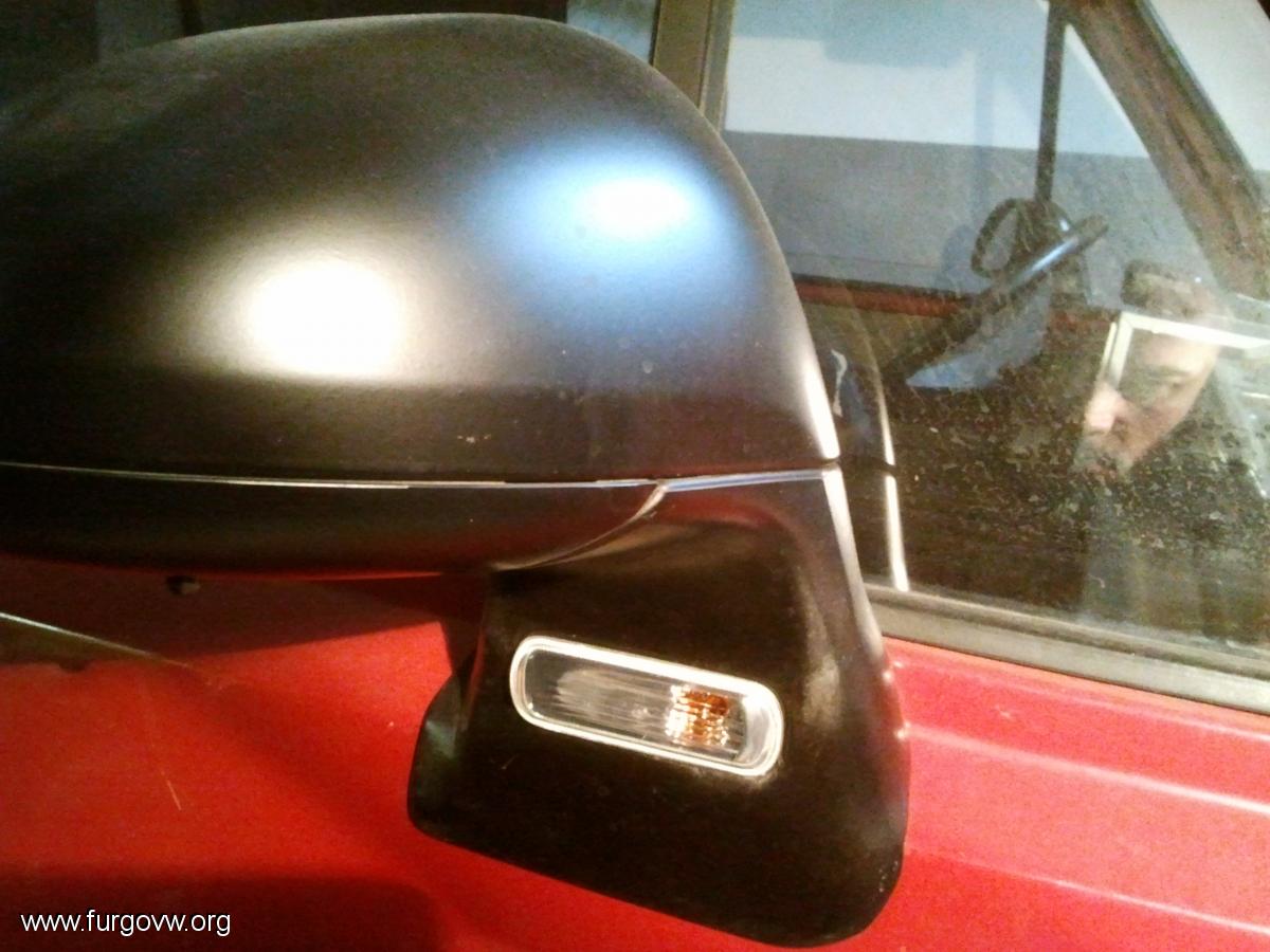

lopeixet
jajajaja, me tire dos semanas fabricando el soporte en fibra, enmasillando, puliendo, etc etc.... y al final van los intermitentes y son electricos!!!! .baba .baba. Dentro de los espejos mas tunning por decirlo asi, no dan mucho el cante, aunque entiendo que a quien le guste el estilo original, le parezca un atentado, a mi me costo acostumbrarme, jeje. Para la itv el sistema de anclaje conserva el original con sus dos tornillos, se quitan igual que los anteriores. Pero si quiero quitarme de rollos lo suyo sera cambiarlos antes de ir, porque no perdonan ni una!!! :-[

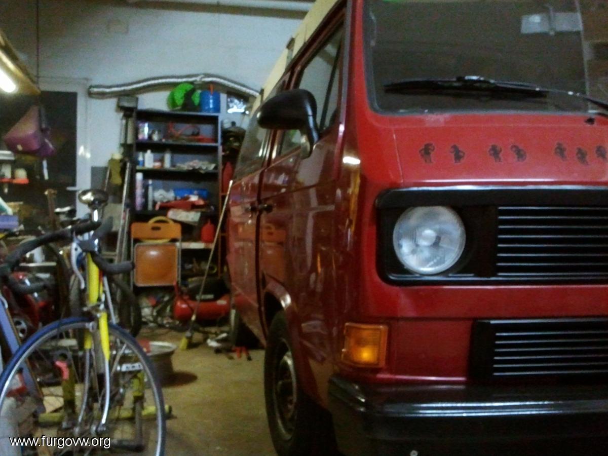

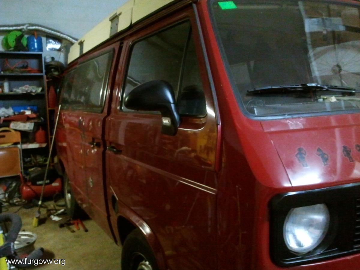

lopeixet
Os pongo las fotos que le he hecho hoy, tengo la niña sin esparragos en las ruedas y mejor no pasearla...Esta es el acople hecho con fibra
No sobresalen mas que los originales, pero por si acaso los quitare para la itv

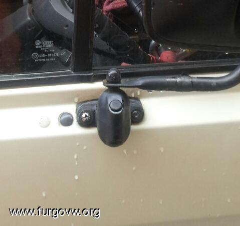

pero no se puede hacer un agujero sobre algo que ya está ajugereado(se que no me explico bien). Digamos, que el agujero que quieres hacer pisa la mitad del agujero existente, por lo que quedaría como un ocho. En otro hilo, hablan de poner patex bicomponente en el agujero original, y al secarse zumbarle un agujero nuevo(pisando parte de bicomponente,parte de chapa). Mu duda es si al hacer esto no habrá que aplicar algun tratamiento antioxido.
En el apoyadero de arriba, hablaban de remache roscado de metrica 4(aunque yo tengo remaches normales)
fernando martinez
Enero 24, 2013, 15:21:47 pm #27 Ultima modificación: Enero 24, 2013, 15:23:38 pm por fernando martinez
esto es lo que tiene hecha la furgo esta pero creo q le sobra un agujero noo?
