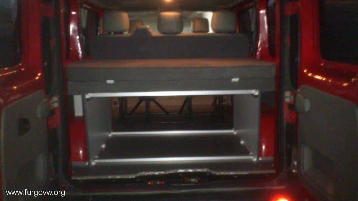

Una cosita ¿como has anclado los muebles laterales a la ventana???
Hola, muchas gracias!
Pues esos módulos laterales van sujetos a la chapa, puse unas tuercas remachables en la chapa y a esas tuercas atornillo los muebles.
Quedan superbién agarrados, vamos que tiras de ellos fuerte fuerte y mueves la furgo, los muebles ni se menean.
Ademas tiene la ventaja de que en dos minutos quitas los tornillos que tiene, quitas el mueble y aquí no ha pasado nada, quedan las tuercas en la chapa, pero si no sabes que estan ahí, ni se ven.
