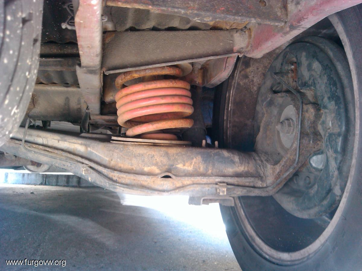

Tras la última ITV me la dieron negativa hasta que cambie la suspensión trasera, dicen que los muelles son más cortos de lo correspondiente. Cuando tan sólo 6 meses antes me la dieron por buena, en fin, decidí echarle un vistazo y me da la sensación de que el muelle está sin espacio entre las espirales.
Por lo que me temo que no sólo habré de cambiar los muelles sino la amortiguación también, pues parece que no está realizando demasiado su función. Adjunto foto para que me comente alguien que haya tenido experiencia similar o sepa del tema.

pues vete al más barato,porque la cuestión no tiene ninguna complicación para quien lo hace. yo tengo puestos muelles más cortos,y cuando toque itv,pues a poner los normales,pero no hace falta cambiarle los amortiguadores.al menos en mi caso.saludos

son unos muelles de ebay, q bajan 4 cm la altura de la furgo...
pero la cuestión no era la altura... (en mi caso)
debido al color rojo, y al estado q alcanzan con los años...
se puede ver q no son originales, ya q los de la casa son negros, y nunca se estropea la pintura...
en mi caso, q tenia la altura delantera bajada, y la furgo queda proporcionada en altura...
pinte los muelles en color negro y regrese a la itv...
pasándola sin mallores problemas...

Sí, así es como homologué la furgoneta, con los muelles pintados de negro, pero no quería tener que estar el resto de la vida pintándolos.
