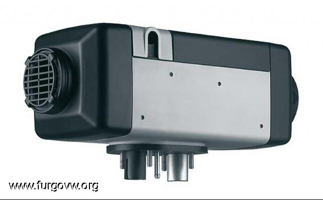

La alternativa es una calefa estatica webasto:

Esta calefacción calienta mucho mas q una webasto de las q se suelen llevar

En mi opinión aunque es una pena que no puedas ponerla creo que te ocupará mucho espacio, yo lo que haría sería ponerlo en venta que seguro que a alguien que este montando un GV le valdría y con los beneficios recurriría al camping y la calefa webasto, si tienes que poner algo de dinero es una put... pero ganaras espacio, si con la venta te da para comprar lo que necesitas pues mejor, ganaras espacio y unos euros que siempre vienen bien para la camperización.
La calefa te iría de cine, pero además de los bujeros tendrías que homologas la istalación y posiblemente meter propano en invierno para que no se "congele" (bombona grande).
