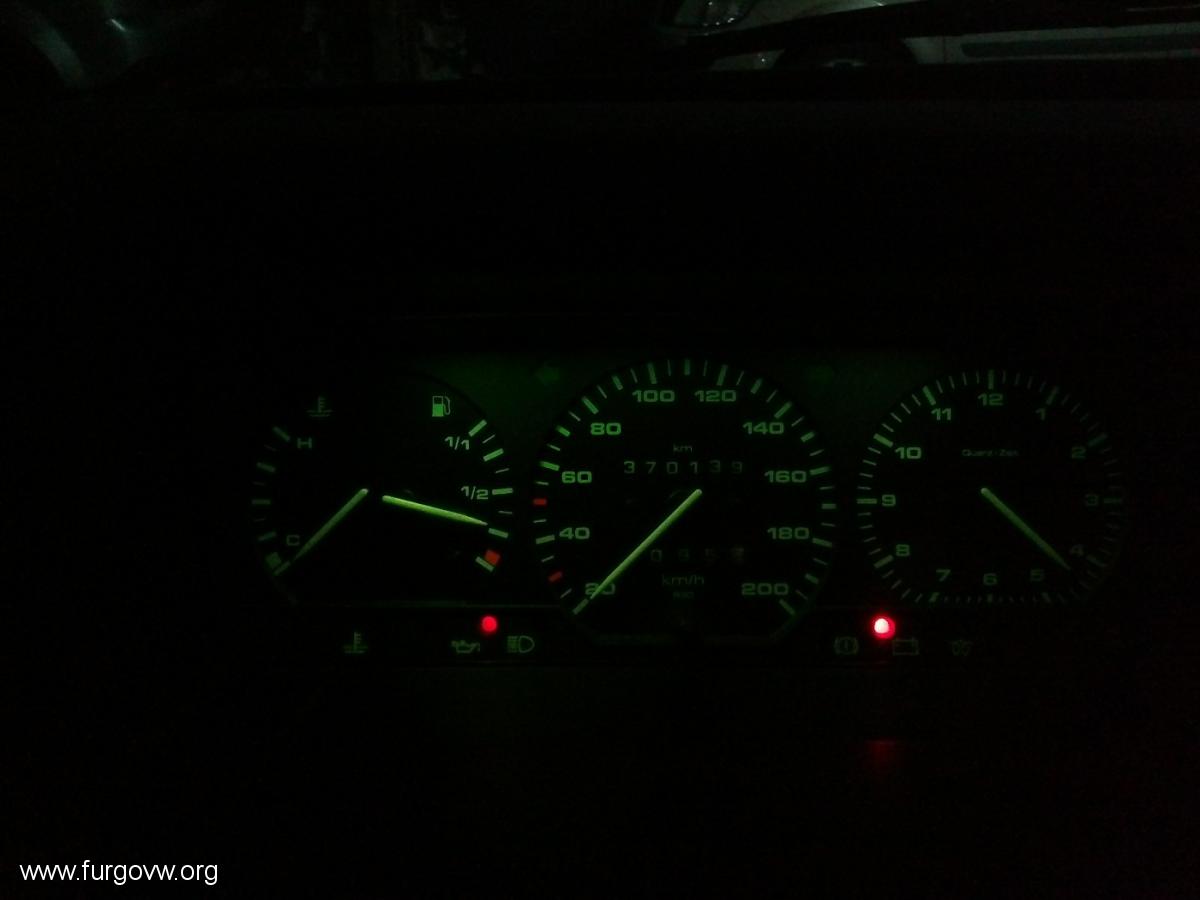

Buenas,
Tengo el cuadro sin cuentarrevoluciones y pensaba que tenía las 3 bombillas de las esferas fundidas, pero al desmontarlo he visto que además de fundidas el cuadro va a 4v en lugar de 12v, por lo que a pesar de haberle cambiado las bombillas por otras de 12v (ha habido que soldar a las pistas) apenas se ilumina porque el hilo se pone incandescente pero no ilumina nada.
Hemos mirado bien y las bombillas originales son de 12v por lo que creo que algo le pasa al cuadro. He pensado meterle un led ya que pide menos voltaje para salir del apuro, pero realmente no se si al cuadro le pasa algo.
Alguien ha mirado el voltaje de su cuadro? Debería ser 12v, verdad? Porque si no no funcionarían ni las que venían de serie!
A ver si alguien me lo aclara porque no soy capaz de comprenderlo.
Gracias!

Eso tendría sentido si fueran de 4v, pero es que son de 12v. La inscripción de cada bombilla muestra la marca (ALBA) y 12v 1,8w. Así que no le veo sentido en absoluto a lo que me está pasando.
GL
Creo que ya se lo que pasa. Cuando la compré probé una ruletita que había al lado del interruptor de las luces pensando que era el regulador de la altura de las luces frontales, y como vi que no hacía nada pensé que sería para algún extra que no tenía, y que quedaba sin uso. Eso fue cuando tenía las 3 bombillas fundidas. Lo más probable es que ahora mismo esté al mínimo y por eso sólo me lleguen 4V. En cuanto salga de currar lo miro, pero me parece que no he sido todo lo hábil que podía haberlo sido con este tema...

Suena como una opción viable, pero con mis conocimientos en electrónica voy a probar primero a mirar el regulador de luz ya que de ser lo otro sería conocer el problema pero no poder ejecutar la solución. Me agarro a un clavo ardiendo, y en este caso ese clavo ardiendo es: mi ignorancia combinada con el regulador de intensidad del cuadro.
Esta noche pondré tanto si soy un zoquete feliz o un conocedor del problema que no puede solucionarlo.
Gracias!
GL
Soy un zoquete integral, pero respiro tranquilo. Al parecer en las maniobras de sacar y meter el cuadro bajé la ruleta al mínimo sin saber que había una ruleta para bajar la intensidad de las luces.
He subido la ruleta y se ve claramente el resultado: éxito. Se han cambiado las 3 bombillas originales por otras 3 de 12v que están soldadas a las pistas directamente.
Foto del éxito
Espero que si le pasa a alguien encuentre esto y vea la tontería que es.
