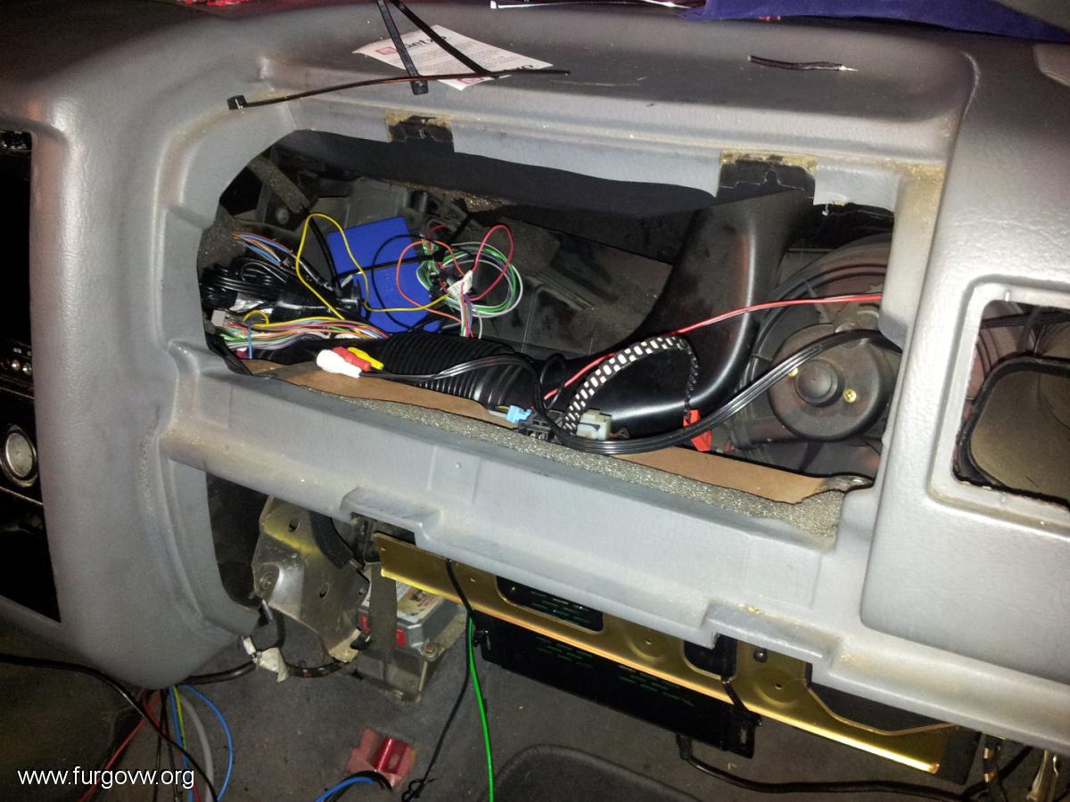

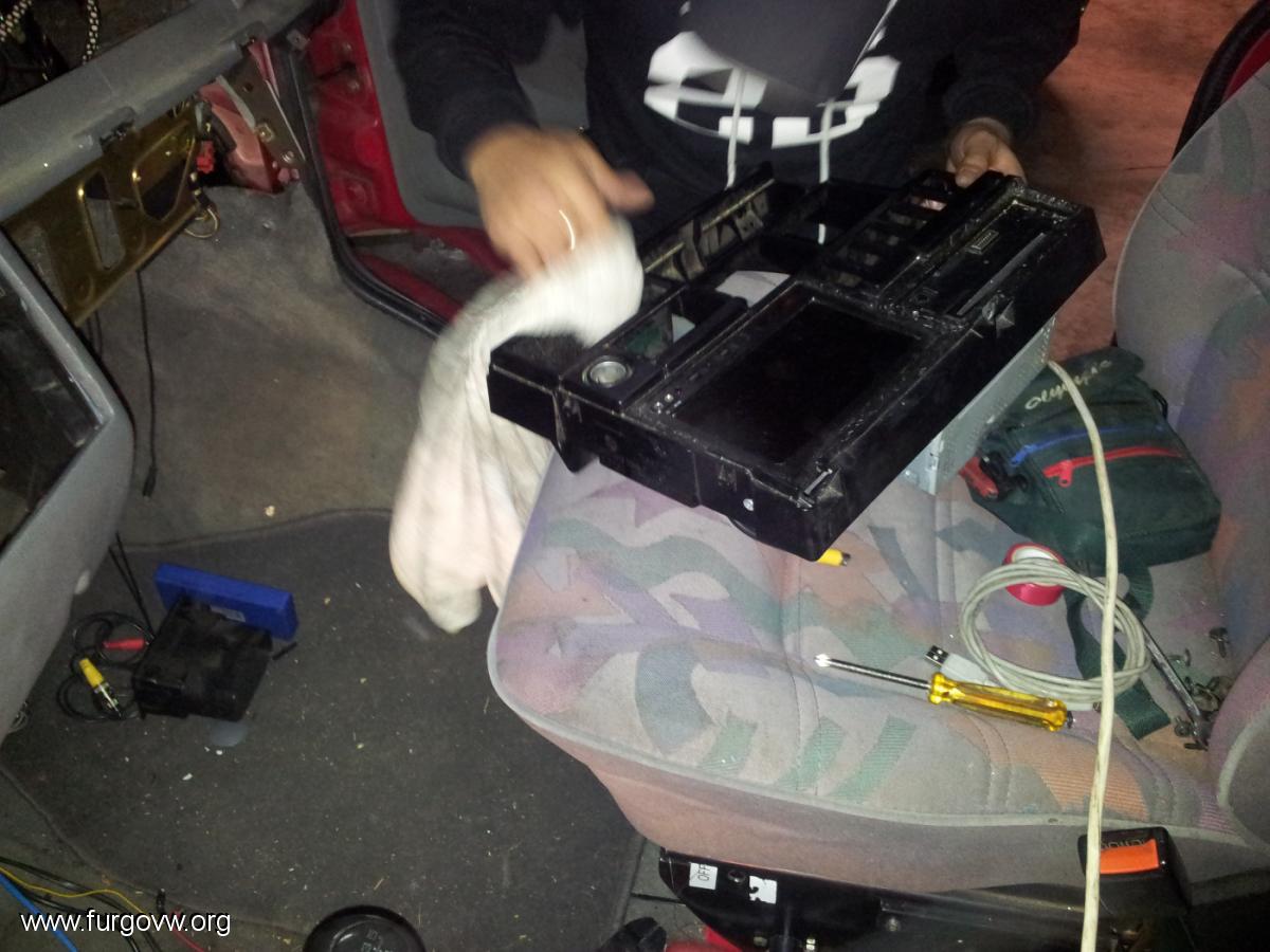

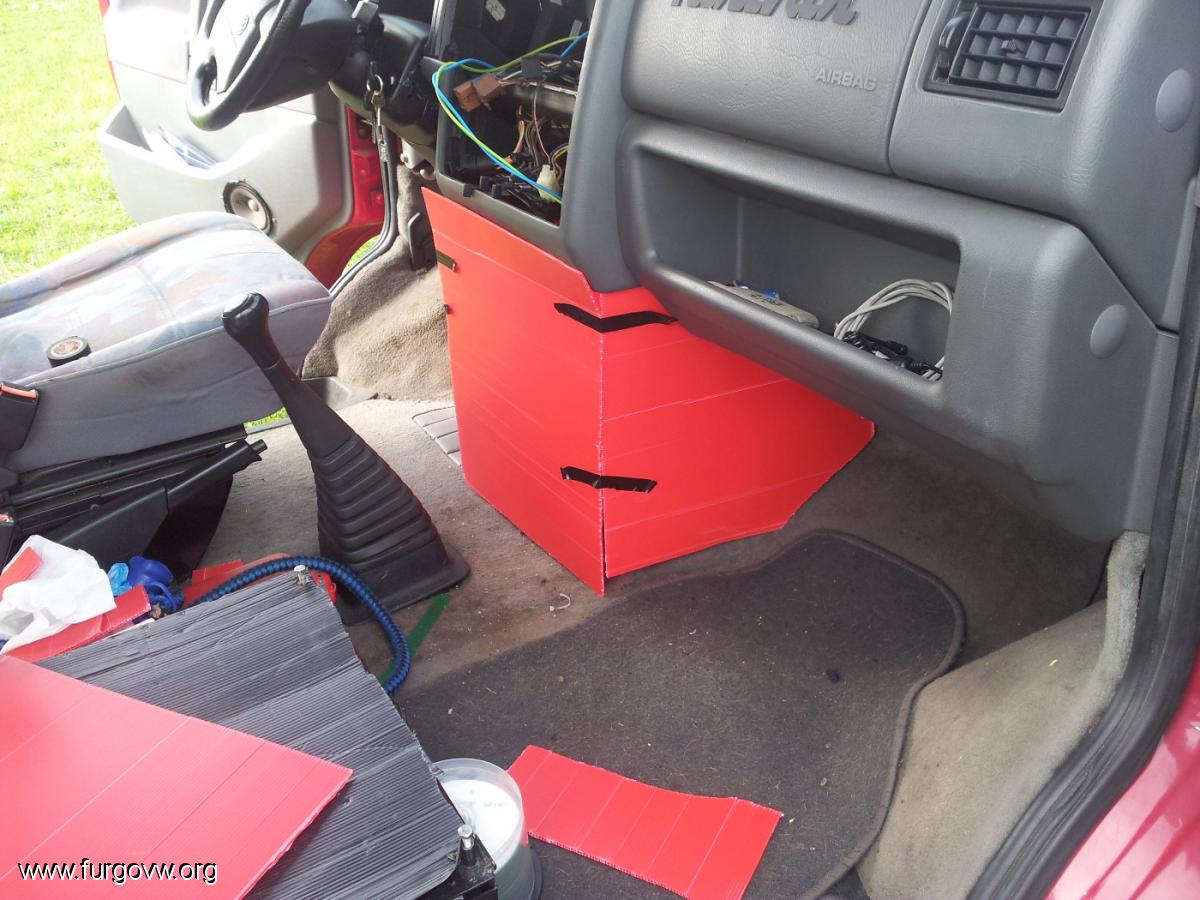

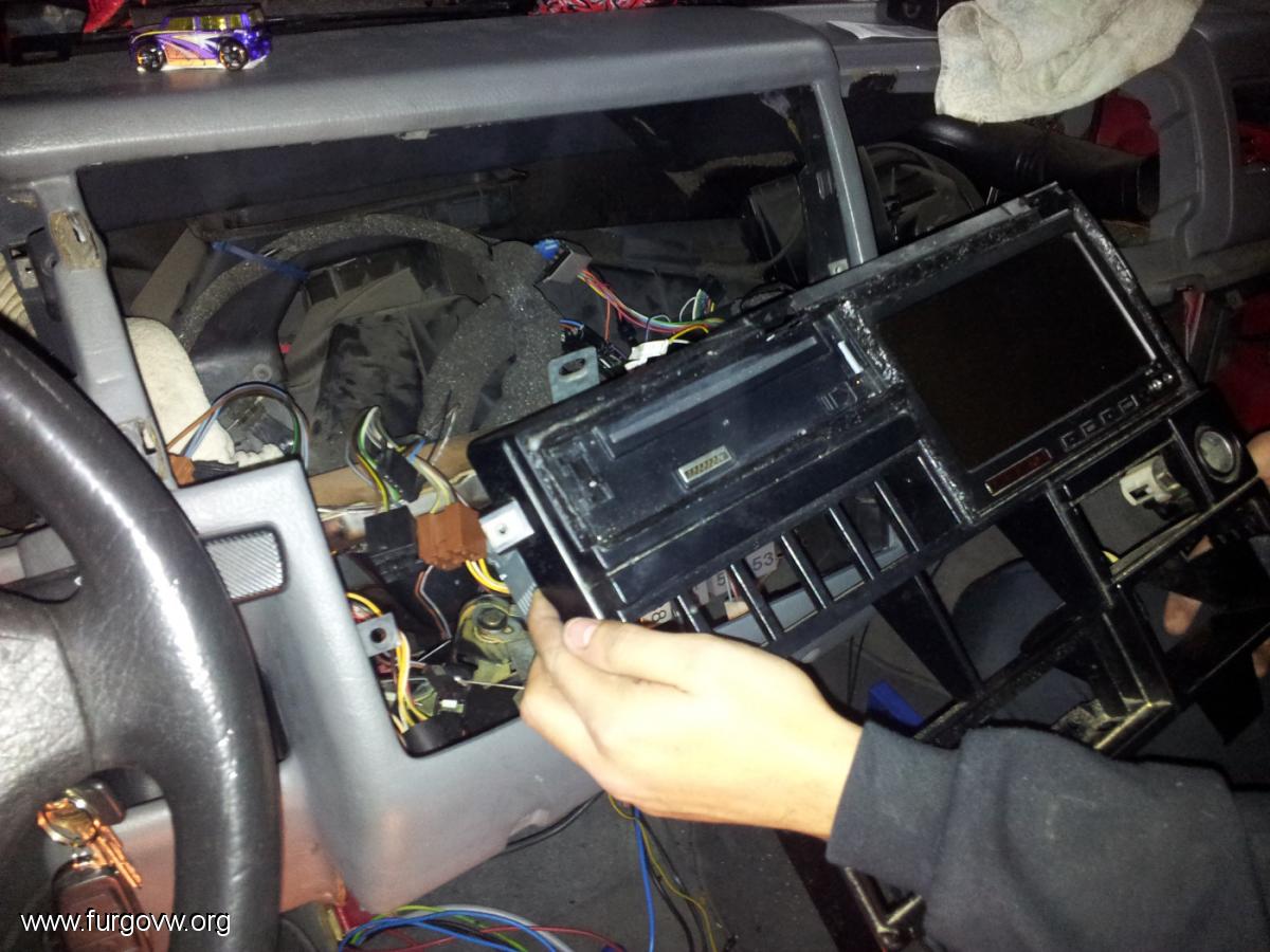

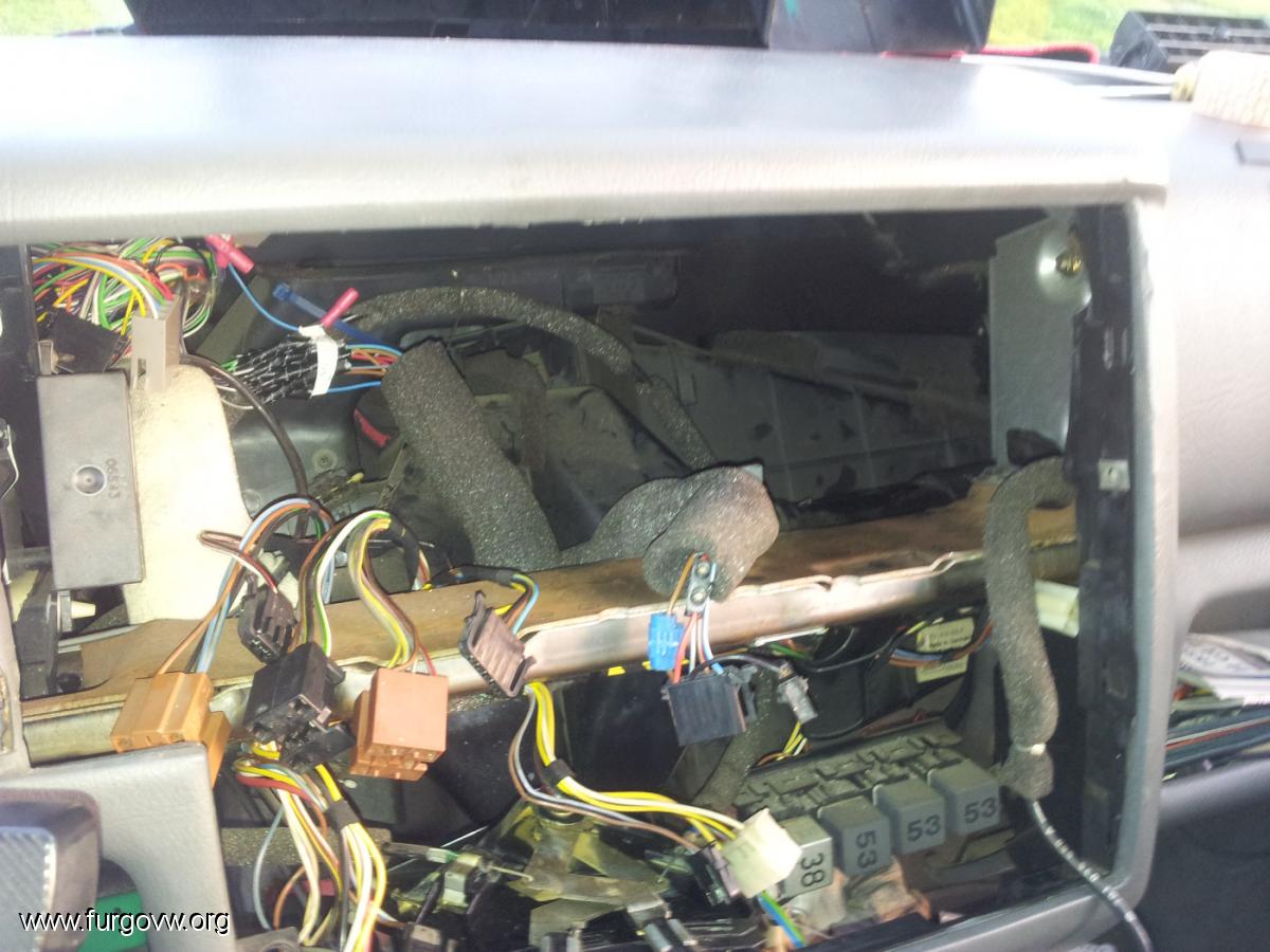

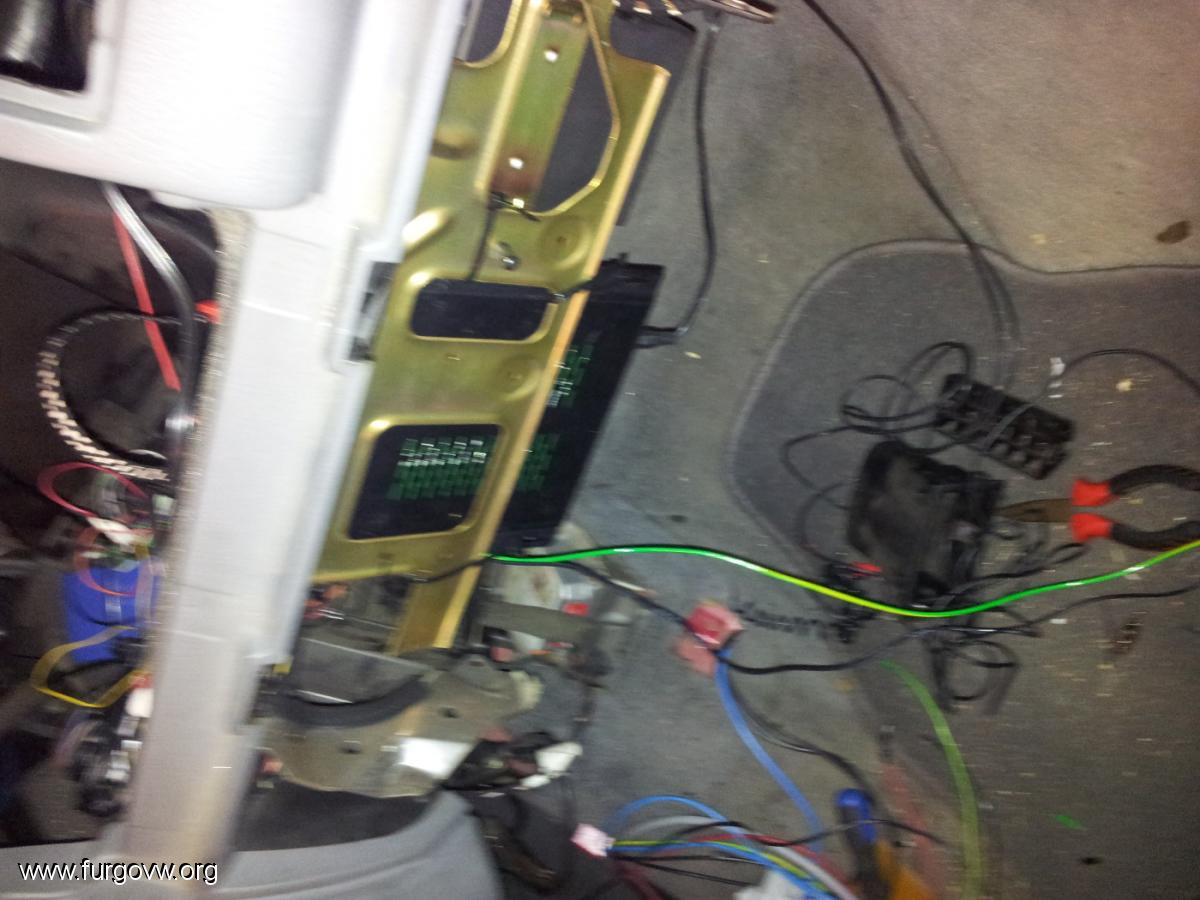

Fotos mientras desmontaba:
El tema de la instalación, aquí ya cada uno que haga y deshaga a su gusto. Yo saque tensión de una de las luces interiores pues llevan tensión aunque no esté dado el contacto. El interruptor lo aproveché de un radiador de casa estropeado y lo encastre (mecanicé queda mas fino) a la moldura del pilar a la izquierda de la corredera para tener fácil acceso.
Ahora que me planteo instalar bateria secundaria lo conectaré a esta.
A los mas profesionales :::    con conectar una fase al fusible correspondiente a las luces que hay bajo la guantera es suficiente? O mejor conectar la masa también a la auxiliar?
Y este es el resultado, ahora que lo he probado hace luz mas que suficiente, aconsejo como hice dos separar en el interruptor entre los dos de la parte delantera y los dos de la trasera.
Espero le sea de ayuda mi primer brico a alguien tanto como es para mí este foro.
