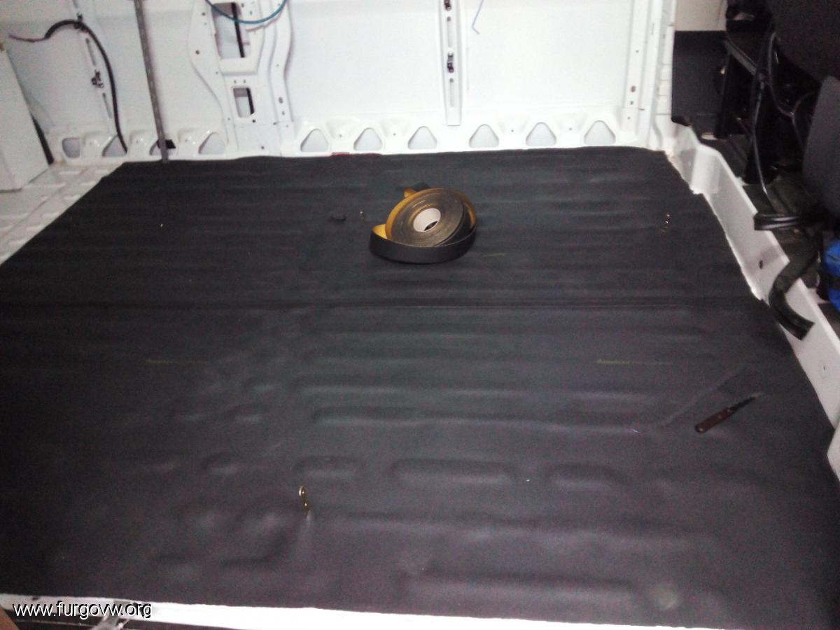

Para aislar usamos Kaiflex de 13 mm en el suelo y de 19mm en paredes y techo
http://www.furgovw.org/index.php?action=post;board=25.0#

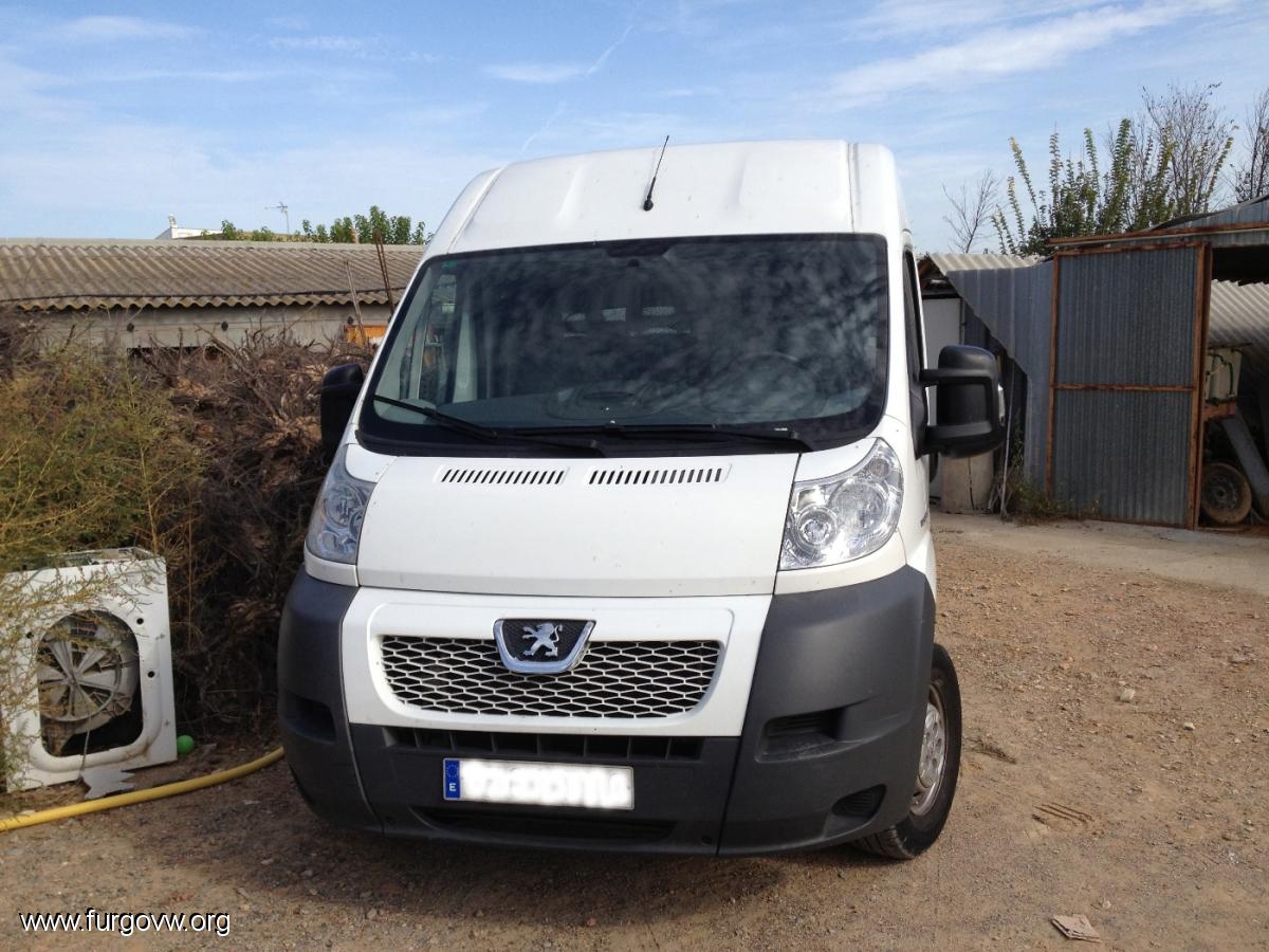

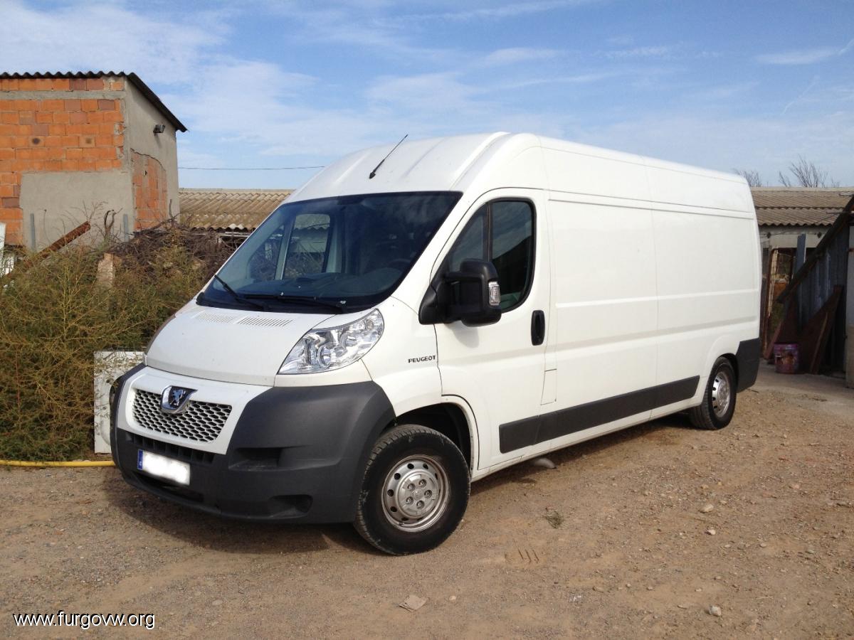

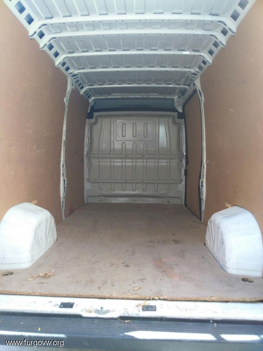

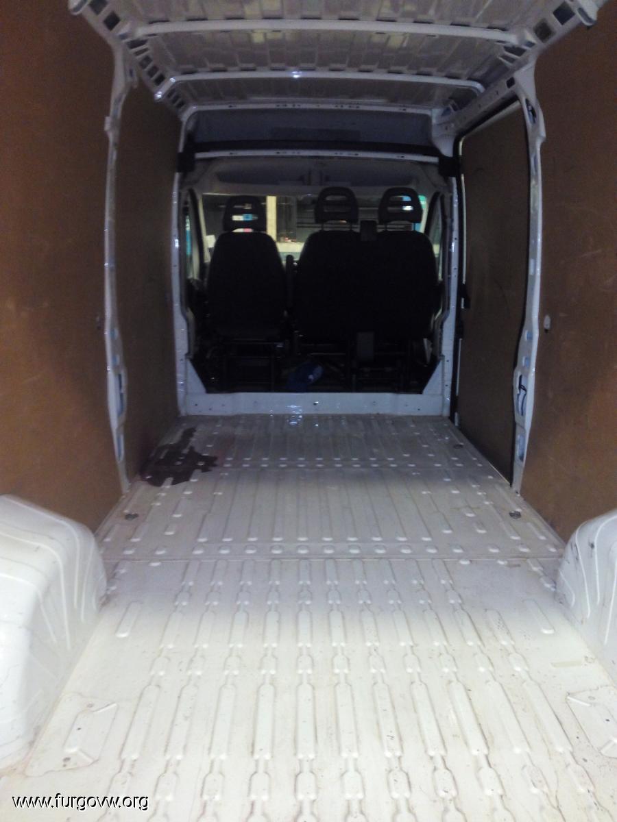

Después de mes y medio de trabajo, voy a presentaros mi nuevo Furgo  L'albatros,  Peugeot Bóxer L3H2, que en origen era un furgón cerrado

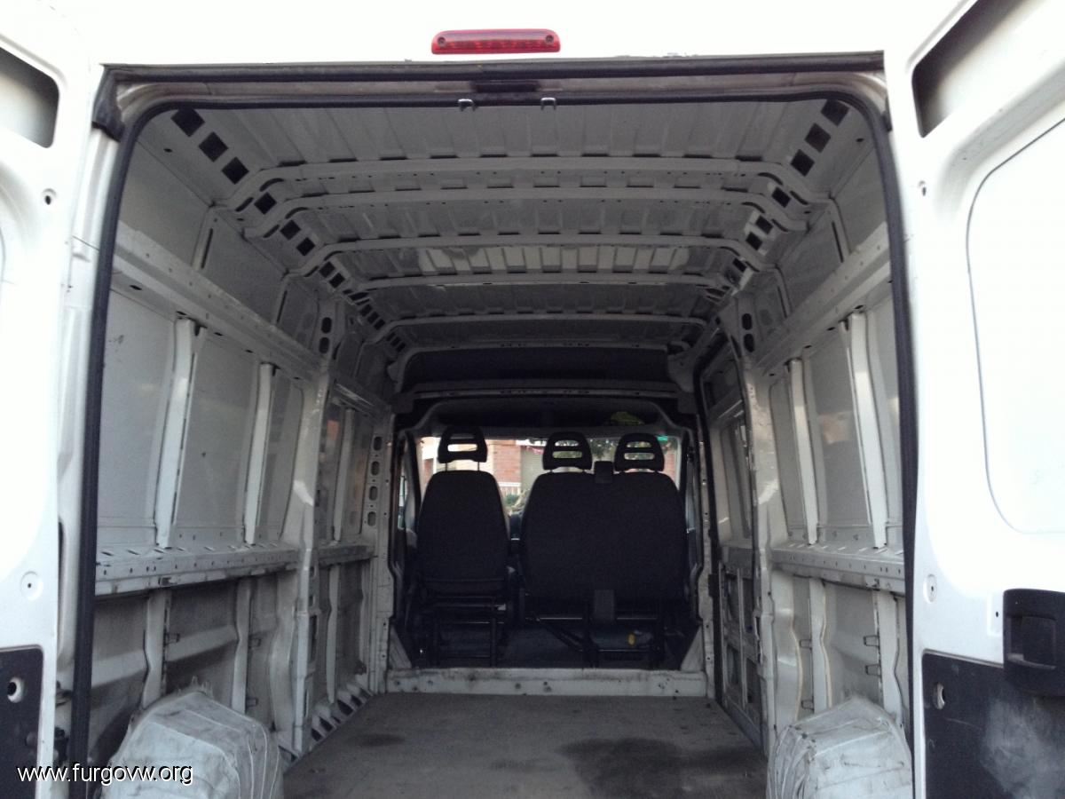

Gracias a unos amigos que tienen un taller y que amablemente nos dejan un rincón, comenzamos con la preparación

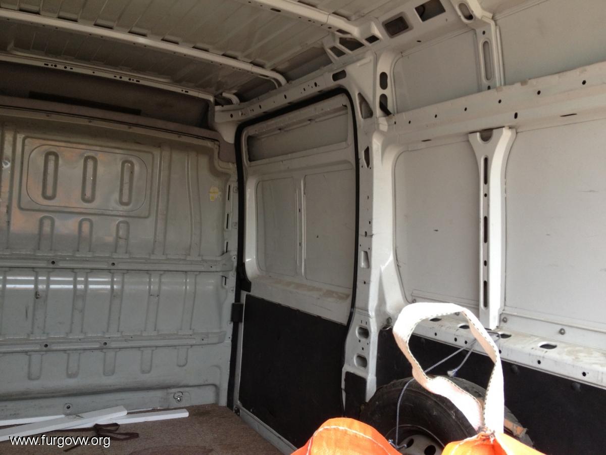

El primer paso fue quitar la mampara separadora

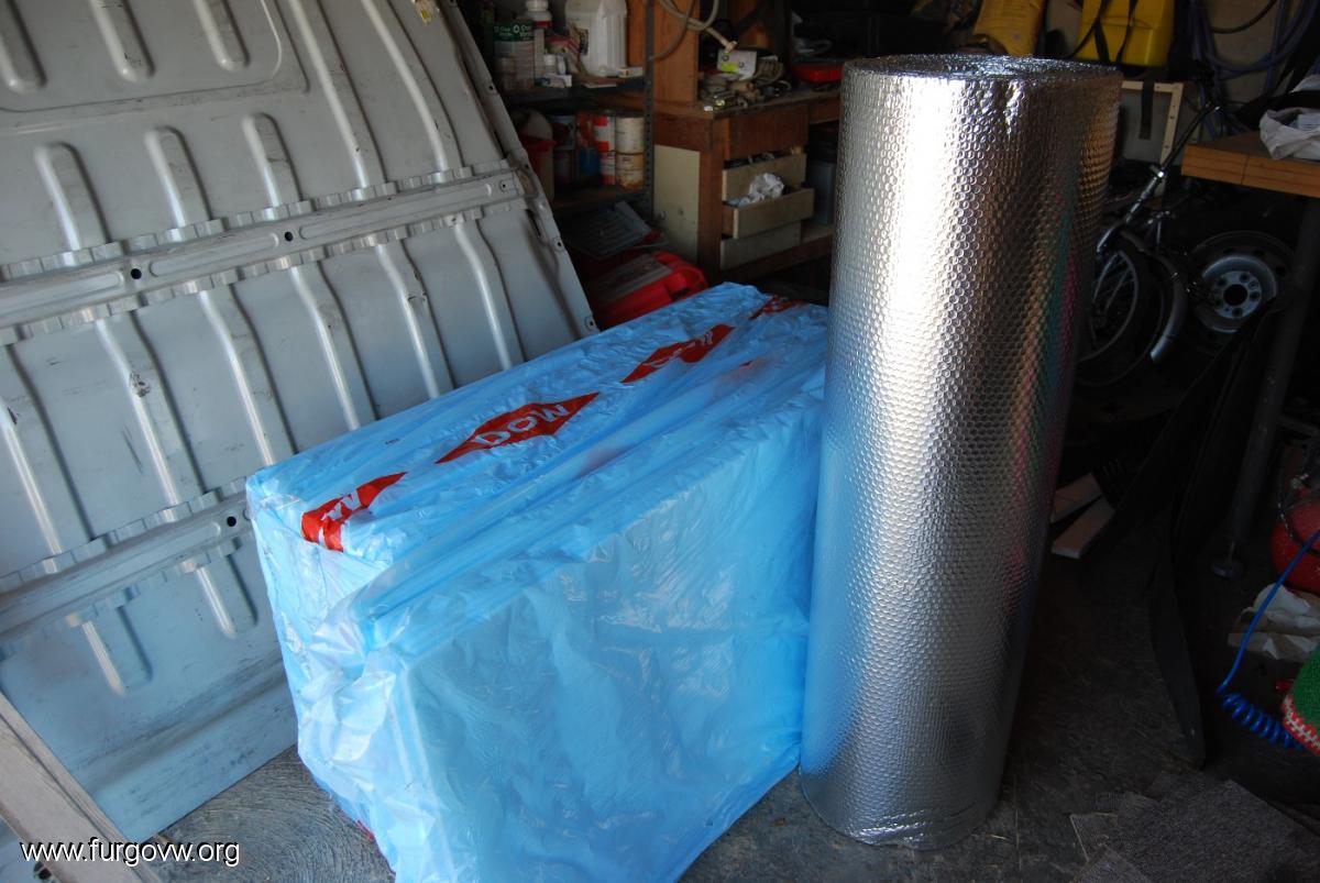

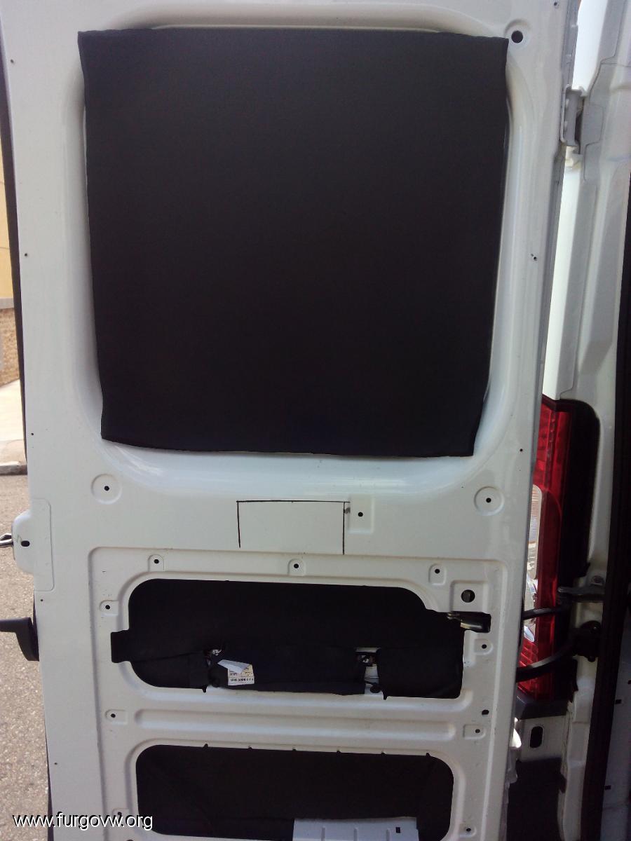

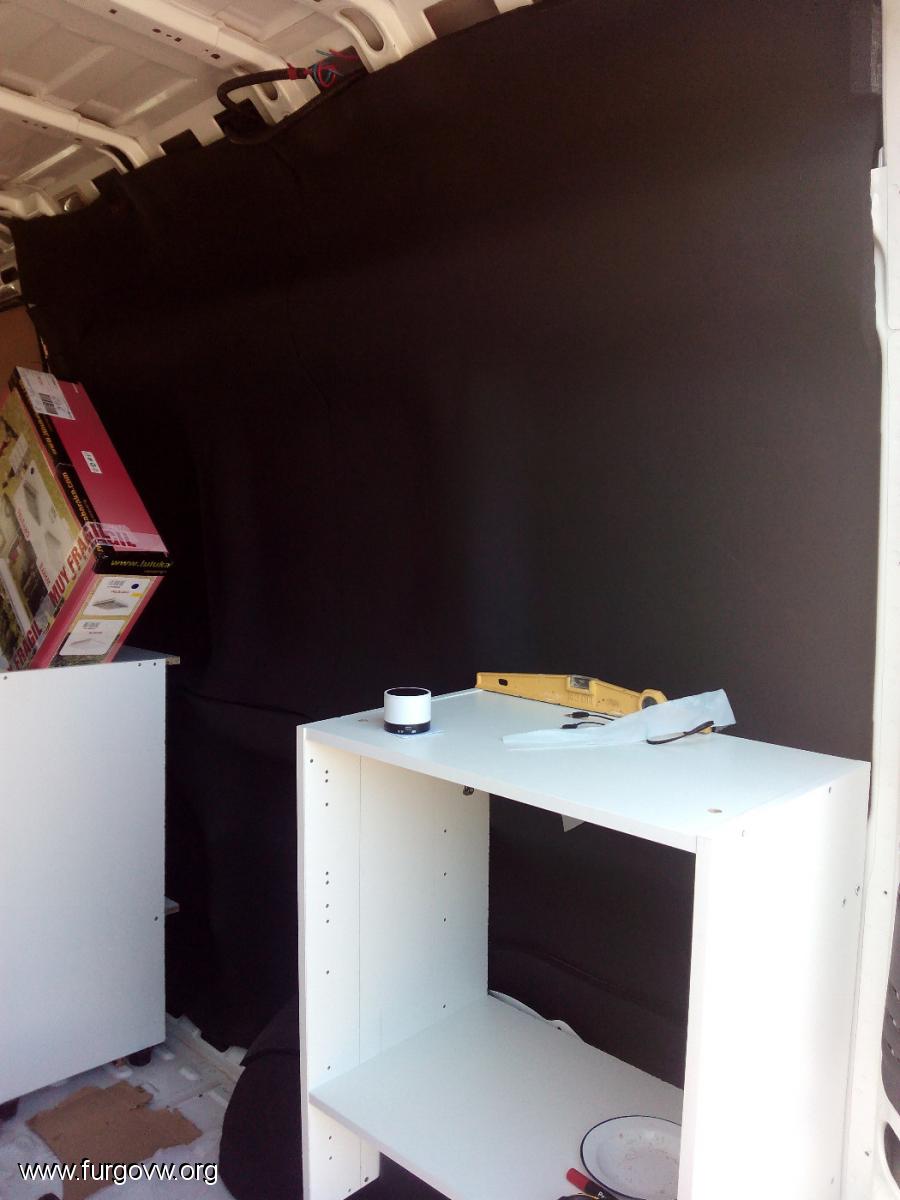

Despues empezamos con el aislamiento
Kaiflex de 19mm en paredes y techo y de 13mm en suelo
Mientras aislábamos, para despejar un poco, hicimos el mueble del baño, mueble de cocina de 60cm "Jibarizado" para dejarlo de fondo 38cm

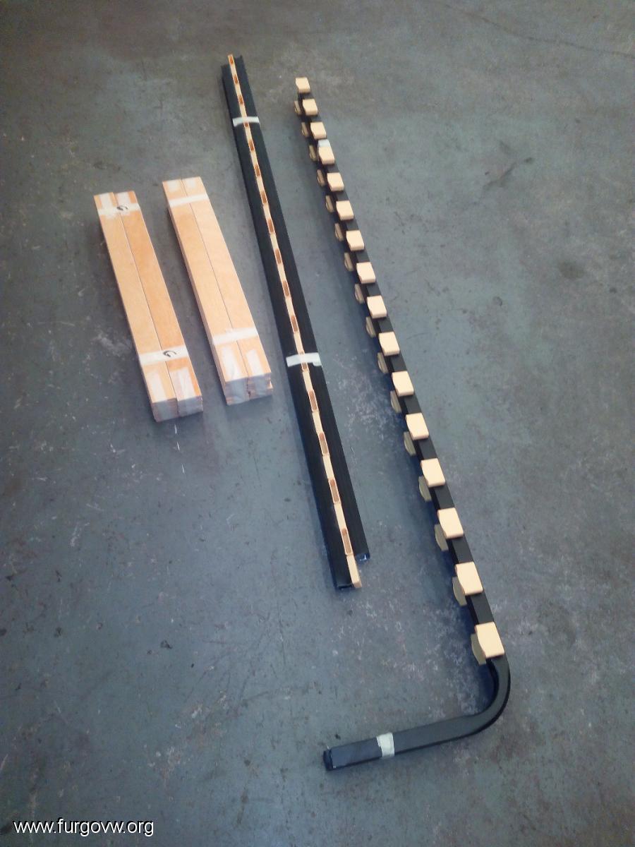

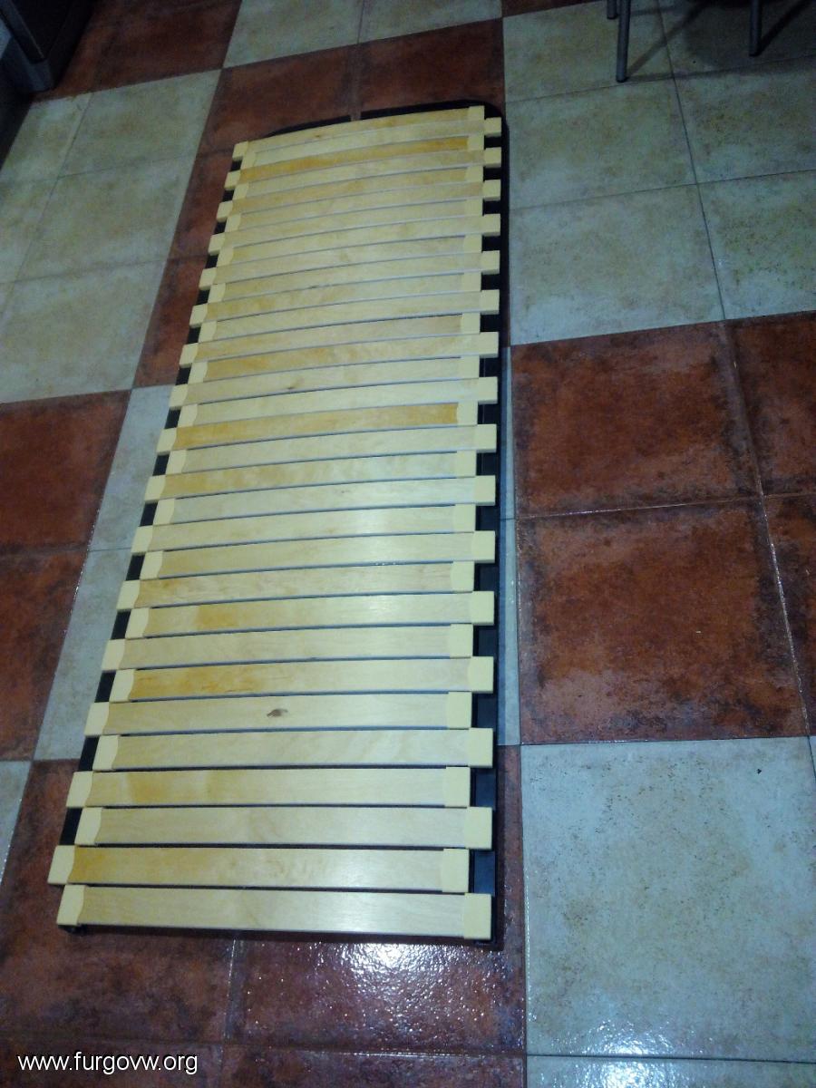

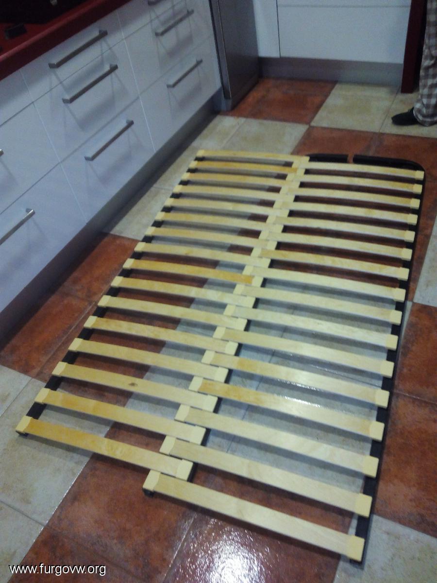

Paralelamente, en casa hacíamos alguna que otra cosita, como probar el sistema de cama que vamos a utilizar, según vimos en el foro
2 somieres desarmados y cortados a la medida
cama cerrada
cama abierta
Nosotros pondremos la cama longitudinalmente, ya que mi marido mide 1,87m., de día será un sofá de 1,90m. de largo y de noche será una cama 1,30m.x1,90m.
