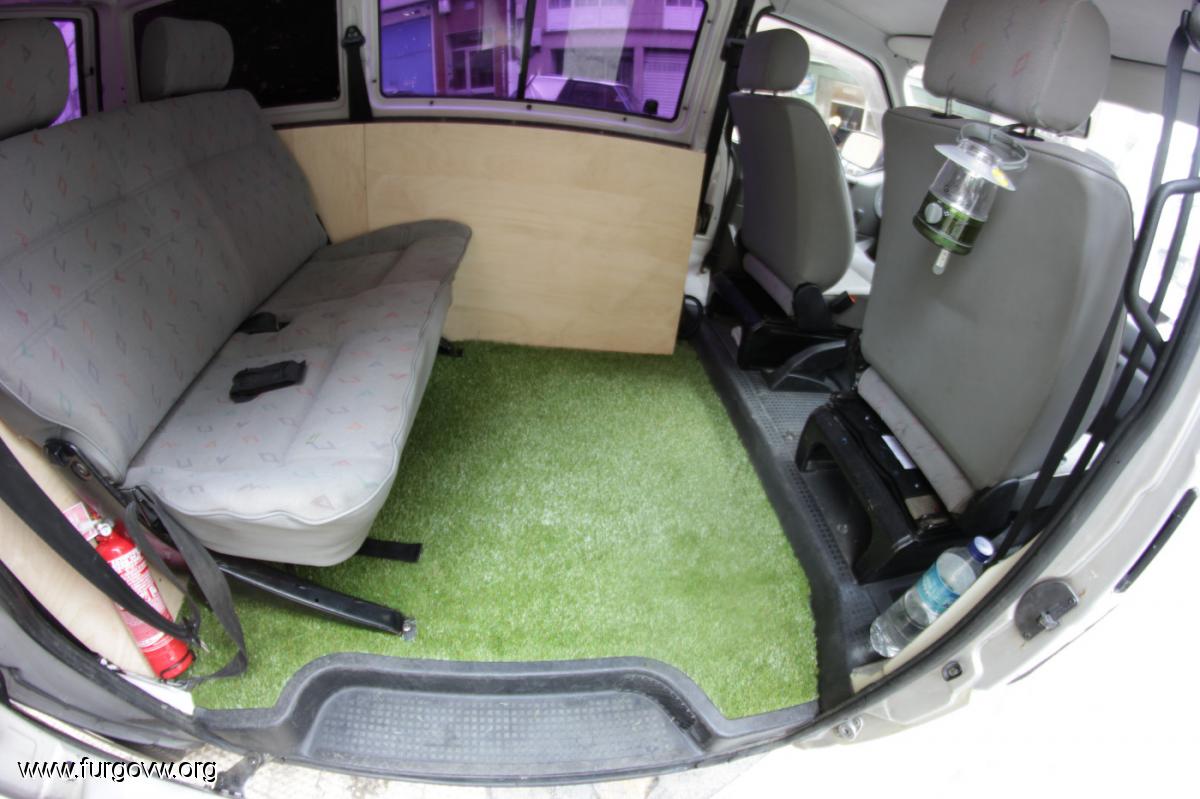

Muy bonita txotxi!!!
Vete poniendo todo lo que le hagas, que yo en breve me hago con la mia y vendrán bien todas las ideas!!!
