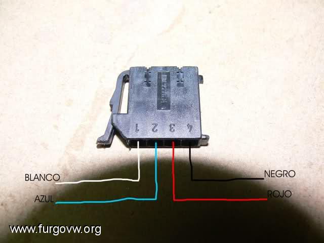

Hola, tengo que contruirme un cable de conexión y cuando fui a conectar al conector que hay detrás de los relés vi que los colores no coinciden con los de la clavija del mando, y esa es mi duda, en la clavija que conecta con el mando tengo el orden de los colores
pero en la de detrás de los relés no se como van, ¿alguien tiene alguna foto o me podria decir como van? Es decir ¿en que orden se introducen en la clavija?
pronillo
Alguien habra que tenga un tempomat sin montar aun  ;), necesito una foto del cable que une el mando con la central de relés. :roll:
Gracias y saludos.

Enero 01, 2008, 13:25:29 pm #5 Ultima modificación: Enero 01, 2008, 17:08:40 pm por EA1EF
cagen to, no encuentro el conector negro detras de los relés... aqui jodido de frio motor en marcha vag conn escaneando motor encendido portatil chupando wifi y tal
el cablecito es asi:
pin 1 negro raya azul se une al color blanco de mi mando tempomat
pin 2 azul raya blanca se une al azul mi mtemp
pin3 rojo raya amarilla se une al nrojo mi mt
pin  4 negro raya amarilla se une al negro mi mt
el conector oculto detras reles no lo encuentro si aparece ya te dire

pronillo
Hola EA1EF, esta mañana acabe de montar el cable del tempomat gracias a Arturo de Asturvan y a un forero de este foro que me mando un esquema del tempomat, de todas maneras te agradezco mucho tu ayuda, un saludo y que tengas un buen año.
