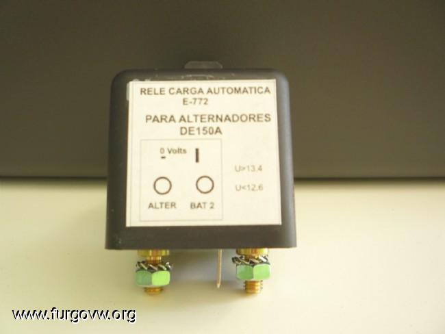

Encantado de cooperar en el "nanogune", estoy pensando fabricarme un rele automatico para cargar la segunda bateria, porque gastarme 70 euros en uno como este, como que no va conmigo.
Personalmente siempre busco y rebusco la opción más sencilla, porque luego se complica quieras o no. Por eso en el tema del relé también le di varias vueltas para que detectase el aumento de voltaje y excitar el relé... hasta que encontré un cable que tiene 12V cuando el alternador se activa... y me di cuenta de la pérdida de tiempo que había cometido... E hice el montaje "tradicional"
Es una opinión, pero a menos que sea muy muy complicado sacar la señal de D+ no tiene mucho sentido montar un comparador de tensiones teniendo "de serie" un excitador del relé. Más sencillo significa menos probabilidad de fallos, y a la larga es lo que más comodidad te va a dar.
Otra cosa es que quieras montarlo por el placer de experimentar y desarrollar, sólo hablo desde el punto de vista meramente práctico.
Aunque viendo la capacidad que tienes de simplificar con éste pestillo... me muero de ganas por ver el resultado en el relé  ;)
La verdad que si supiera donde esta ese cable que da 12v al arrancar el motor me olvidava de todo, porque mas sencillo que eso no voy a encontrar nada. Voy a buscar informacion al respecto de mi Trafic.
