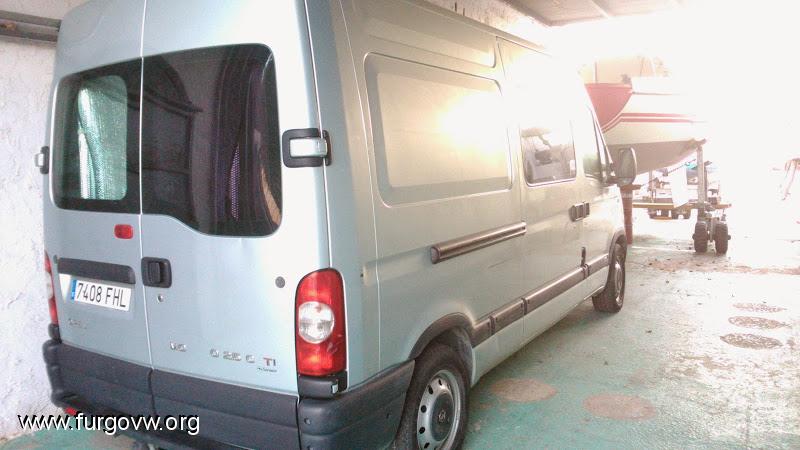

Hola,
he tenido varios vehículos relacionados o usados para el camping pero esta es mi primera "FURGONETA CAMPER".
Es una Opel Movano L2H2 Mixta de 5 plazas. Es del 2006, se la he comprado al primer propietario que trabaja en un astillero y la ha preparado él mismo como camper. Yo tengo que acabarla, quiero modificarle varias cosas y homologarla.
Antes de liarme con nevera, gas, calefacción, wc, calentador, cocina, homologación, agrandar cama, cortinas/oscurecedores, barniz, cambiar suelo, respiraderos, bases giratorias,etc...  tengo que solucionar 3 tonterías:
1. He comprado una baca que necesito para llevar cosas pero para montarla tengo que desmontarla entera ya que la baca tiene unos anclajes que van por la parte interior para reforzar el techo.
2. lleva algunos cristales tinados y otros no, así que compré un royo de film en el Norauto con la intención de ponerlo yo mismo... Paciencia y suerte...
3. Tiene enganche de remolque pero me falta el "cuello de cisne" y el vendedor no lo encontró. Me toca recorrer desguaces y tiendas de remolques para encontrar uno.
Pongo algunas fotos de la furgo, e iré añadiendo fotos de las cosas que vaya haciendo.

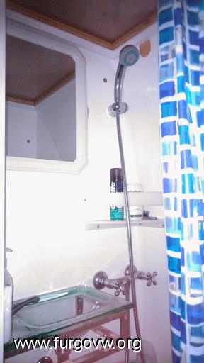

Muy guapo el baño!

La verdad es que el baño esta decorado de un modo un poco peculiar, pero es una pasada como está construido ya que es todo una pieza de fibra de vidrio, El anteior propietario trabajaba en con barcos, los depositos de agua y de grises también son de fibra de vidrio.

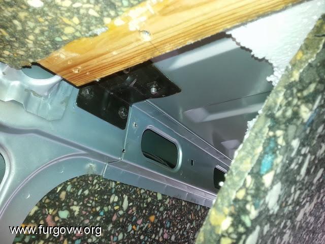

Lo primero que he hecho a sido desmontar todos los muebles y sacar el lavabo para sacar los tableros del techo ya que para poner la baca tenía que poner unos refuerzos por el interior:

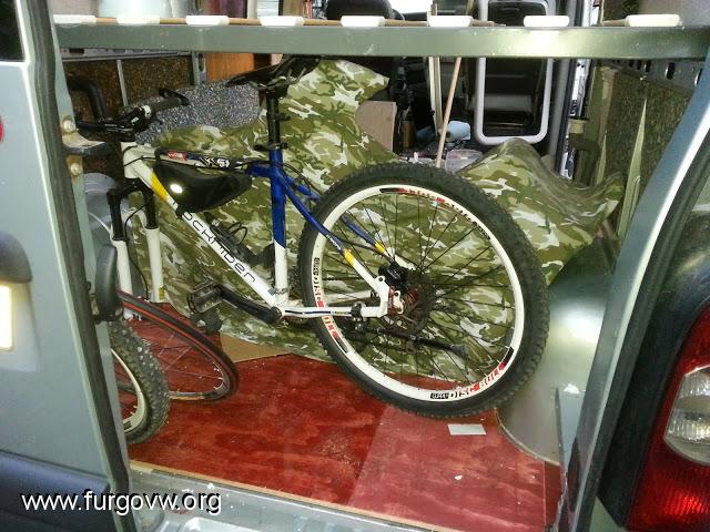

y he aprovechado para mirar como modificar la cama para tener más espacio debajo y más anchura reduciendo el grosor del aislamiento. He puesto un somier que tenia por casa y un par de bicis debajo para hacerme una idea.
