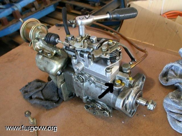

Despues de revisar varias veces la puesta a punto, me comenta el vecino (ex-trabajador de seat) que la distribucion esta perfecta. El humo blanco es exagerado, vamos que imposible circular con ella, asi que he decidido desmontar la bomba y llevarla al bombero. Mi sorpresa ha sido que el hombre me ha dicho que sin la unidad de control, la bomba va a estar fuera de punto siempre y no va  a funcionar. Estos cables serian el numero 3
o en su defecto estos dos bornes que hay entre los inyectores
Tengo la cabeza locaaaa .loco2 .loco2.

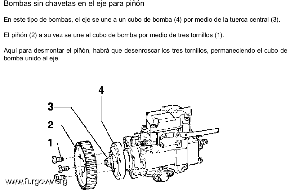

tu problema no vendrá por que es una bomba sin chaveta?
MUY IMPORTANTE:
No se debe soltar la tuerca central (3). De lo contrario el ajuste básico de la bomba de
inyección quedaría desfasado.
Los taladros del piñón para los tres tornillos (1) tienen corredera, permitiendo así el reajuste de la
bomba sobre la posición inicial.
EI ajuste dinámico se realiza girando el piñón sobre estas correderas.
