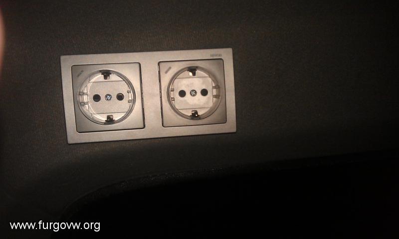

Buenas! pues cuelgo unas fotos mas del proceso:
Ya e acabado los enchufes:

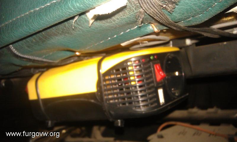

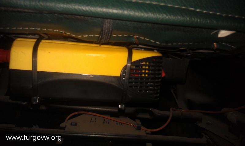

El convertidor irá debajo del asiento del piloto,falta pasar cables y conectar:

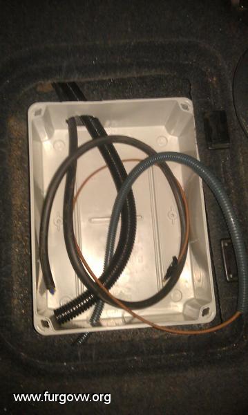

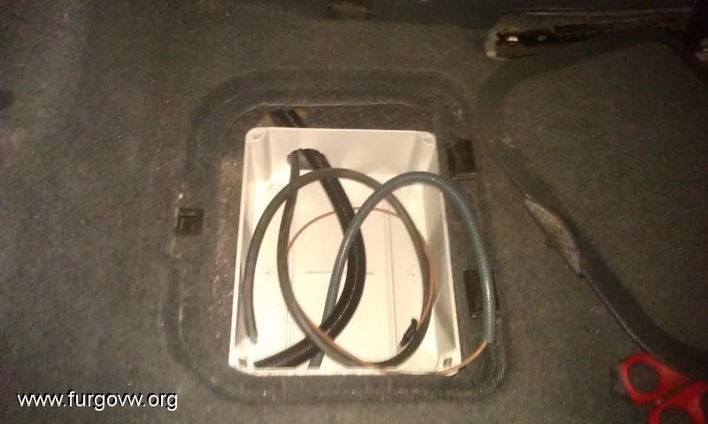

Aqui es donde irá todo el tema electrico, detrás de los asientos en el suelo hay unos cajones y me cabe justo una caja de empalmes de 200 x 200 que usamos los xispas para instalaciones electricas:

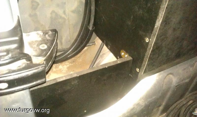

Aqui con los cables pasados y algun tubo que falta por pasar, ando liado de curro y no puedo avanzar en la furgo! haber si me dan un respiro!:

En el registro ese del suelo colocas la caja pero los tubos que llegan hasta allí, los pasas por debajo del enmoquetado desmontandolo o hay algun truquillo????
etorom
Pues los tubos a traído su faena, jejeje por debajo del emoquetado asta el lateral y de ahí a atrás.
Aparte que la moqueta del cajón es una especie de moqueta plástica y es muy rígida hasta que se hace algun pliege de esos que parece que se parta, he cortado con las tijeras para pasarlos y para dentro.

Yo lo tengo el convertidor debajo del sillon del conductor, con una caja de empalmes donde reparto el cableado,de hay va por los embellecedores hasta la parte trasera y tengo un enchufe de 220 estanco,esos que tienen tapa, y dos tomas de 12v.

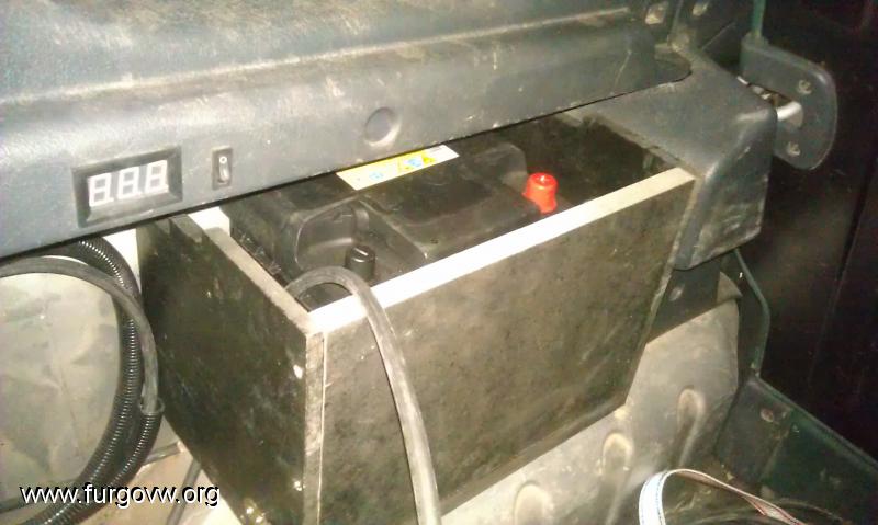

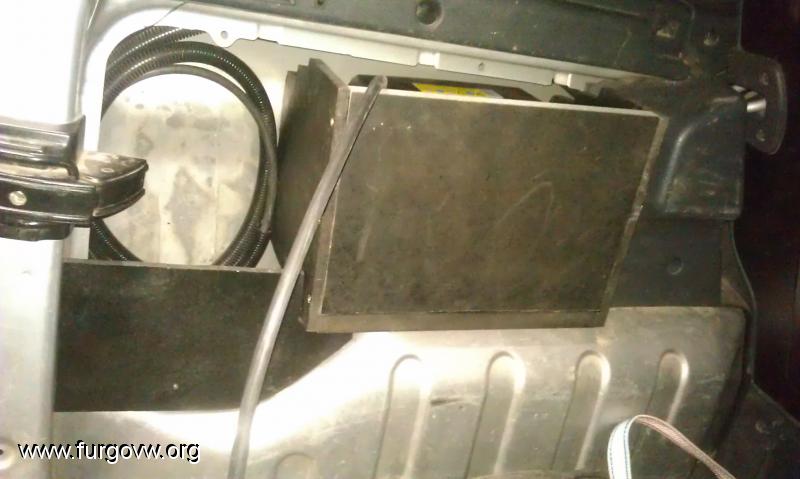

Bueno furgoneteros voy poniendo fotillos de los avances, e tenido dias de faena y no e podido avanzar mucho pero bueno...

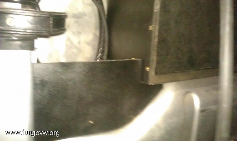

El cajon de la bateria casi terminado:
y un suplemento donde ira ubicado el relé:

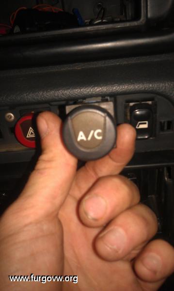

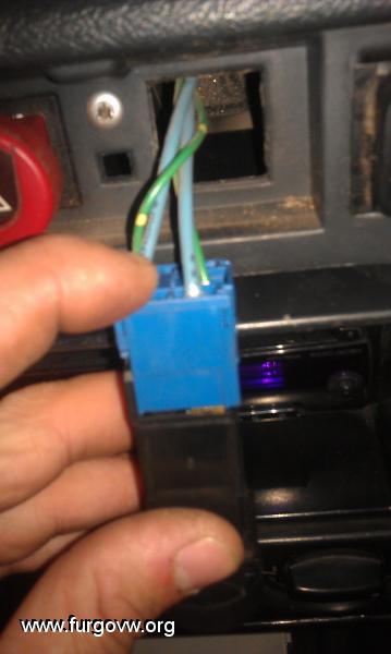

Aver si os gusta la idea, el famoso cable +D que viene del alternador, pase rato buscando debajo del capó,pero  lo vi muy complicado(no lo encontre)así que esquemas en mano vi que el aire acondicionado de la furgoneta solo funciona cuando el motor esta en marcha.
Entonces mirando esquema veo que el +D es el mismo,lo unico que pasa por la caja de fusibles de la furgoneta.
Asi que e sacado el boton del aire acondicionado y con tester en mano e hecho la comprovación:
Ese cable es el que cuando arranco la furgo le llega positivo y cuando la paro se va:
Así que tengo que pasar el cable del rele al boton y empalmarlo allí.

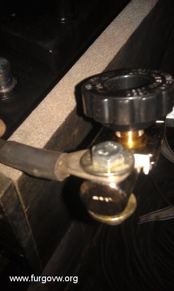

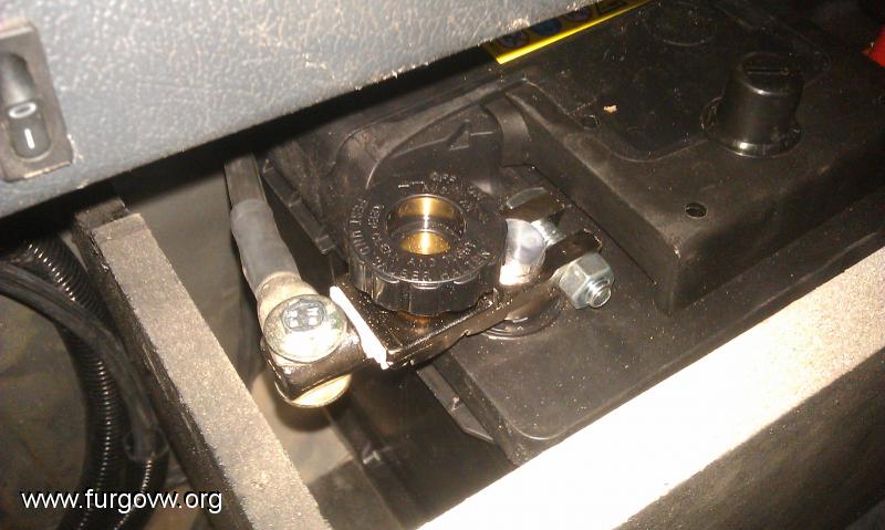

Ahora la masa de la segunda bateria, con el desconectador-borne :
Que os parece? yo creo que lo de la señal +D es la mejor ya que no tienes que indagar por el motor
