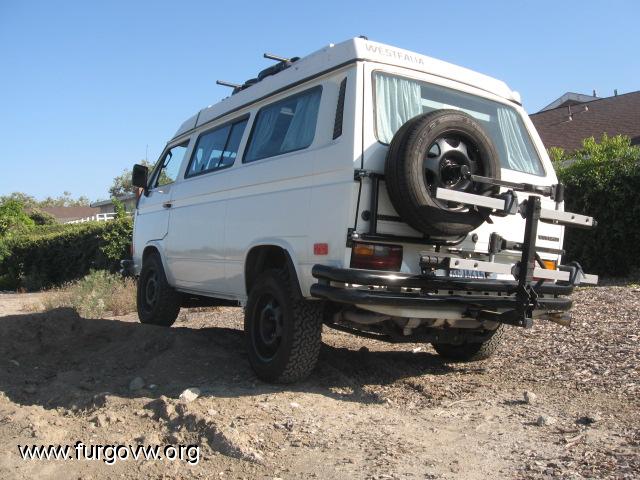

Hola a todos!
creo que es de Mercedes-Benz, pero no lo tengo claro... Entra sin modificacion?

Son de mercedes efectivamente lo que pasa es que estan pintadas normalmente van como cromadas y los suelen llevar los mercedes clase e sino me equivoco.

Si son de mercedes, hay dos modelos en pulido y negro mate, y en dos medidas en 15" y en 16" y la montan varios coches ...
DC SLK (R170) 7 J x15,ET37 high gloss polished
DC CLK (C208) 7 J x16,ET37 high gloss polished
DC E-Klasse (W211) 7 J x16,ET33; 7½Jx16,ET42 3 layer silver
DC E-Klasse (W211)7 J x 16, ET33; 7 1/2 J x 16, ET42 3 layer silver
