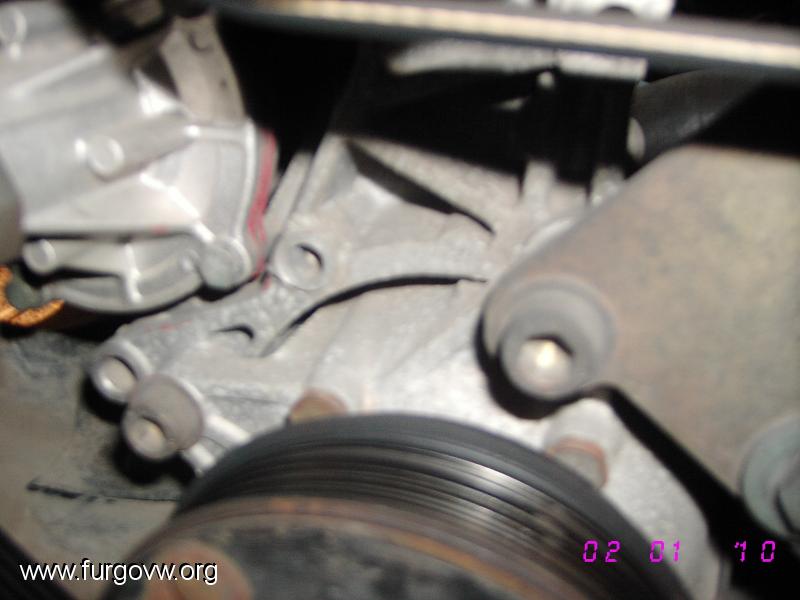

Yo tengo un ABL (1.9TD) con aire acondicionado en cuanto pueda hago fotos de todo,tengo que decir que la correa de la asistida no es poli-V.Y La plancha del motor de abajo lleva un recorte para el compresor en forma de cajetin.saludos

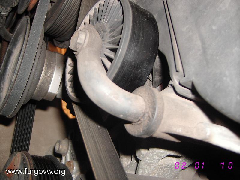

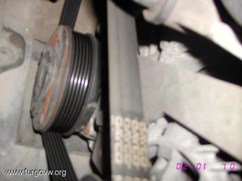

cronomania

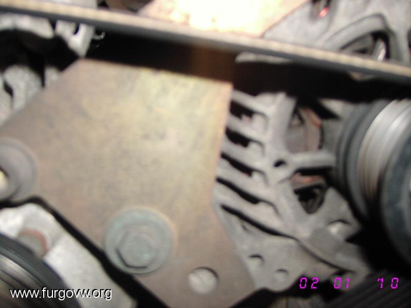

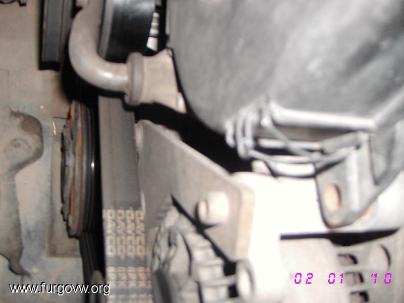

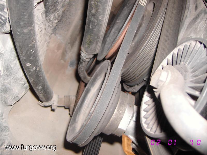

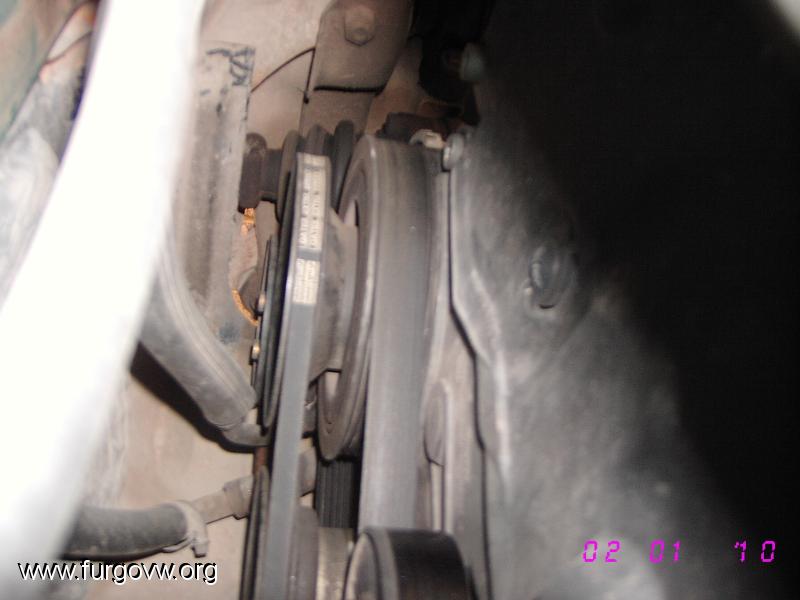

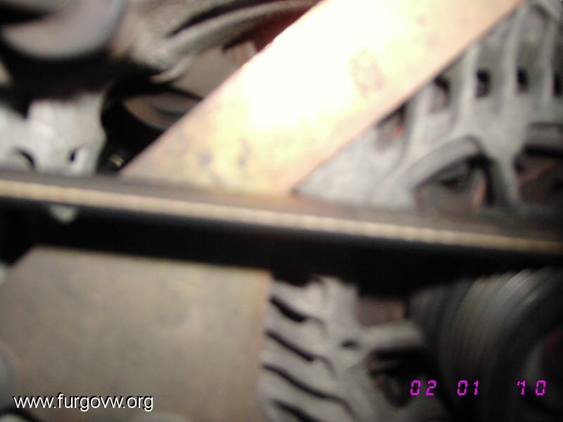

Aqui os dejo las fotos que he podido hacer ,pues la mejor forma seria quitar la plancha de abajo y ahora de momento no tengo tiempo para quitarla,pues par que salga hay que levantar la furgo.saludos
Pd. cualquier duda preguntar.

streetonfire
Muchas gracias Crono!! por lo que llego a ver el compresor va en el lugar del alternador y el alternador va sobre una extencion, cambia la polea de la bomba de agua, las dos correas y lleva la rueda para tensar, creo que puedo fabricar el soporte y mañana voy a preguntar en la vw por la rueda tensora y la polea de la bomba de agua asi ya pongo manos a la obra.
Te vuelvo a dar las gracias por haberte molestado en sacar las fotos.

una preegunnta
es idea mia o el manguito de la direccion asistida pasa por deltro de la correa V?
como vas a cambiar la correa?
toca sacar el manguito?
