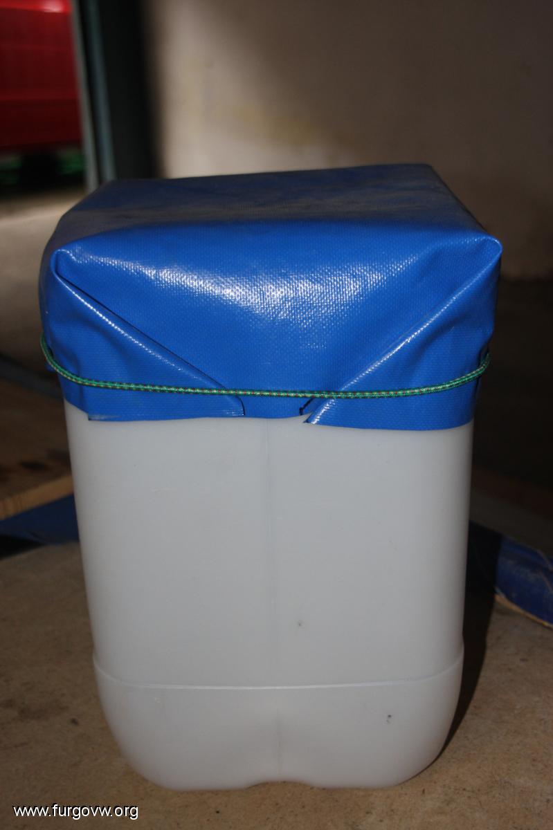

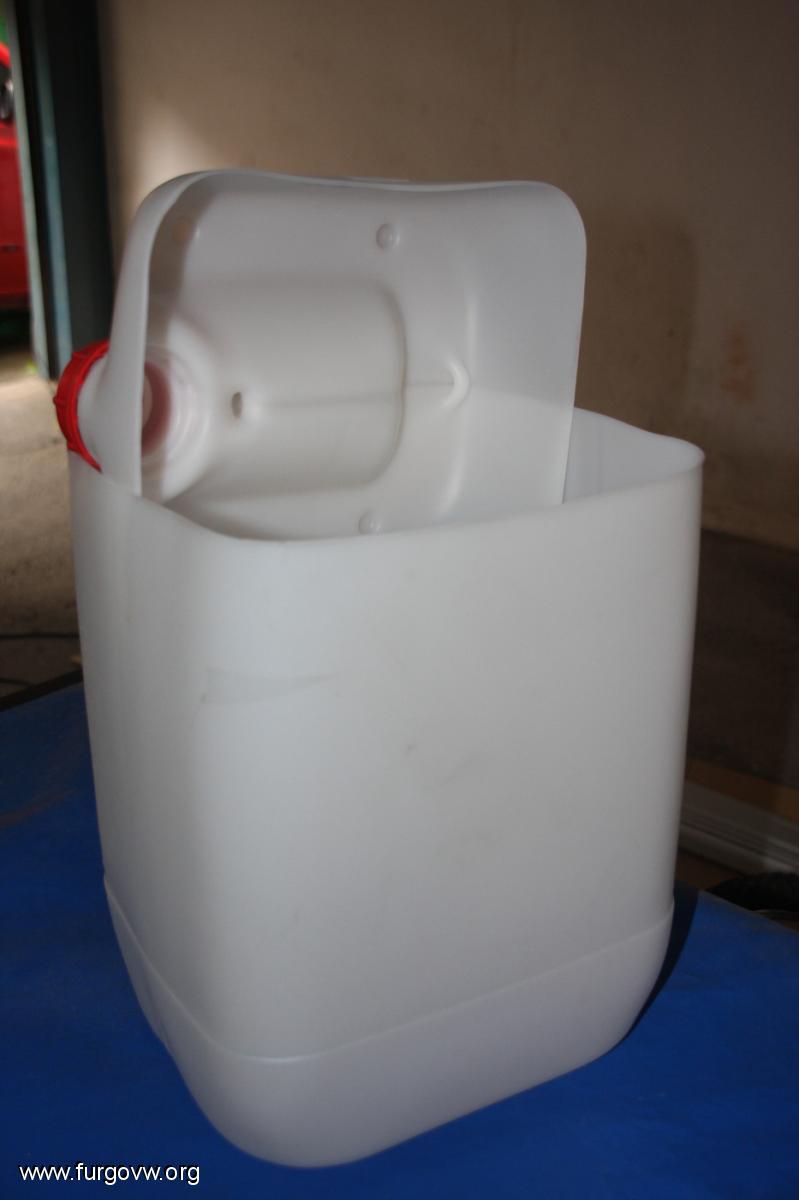

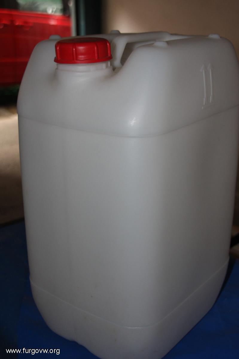

bueno pues aquí os dejo una manera de aprovechar o reciclar un bidón de agua.
en mi caso lo hago para poder llevar cosas en el carro de la bici y así librar una de las alforjas de toda esta cacharrería y k así entre mejor o mas ropa.
el bidón es de agua destilada, lo primero cortar la parte superior........

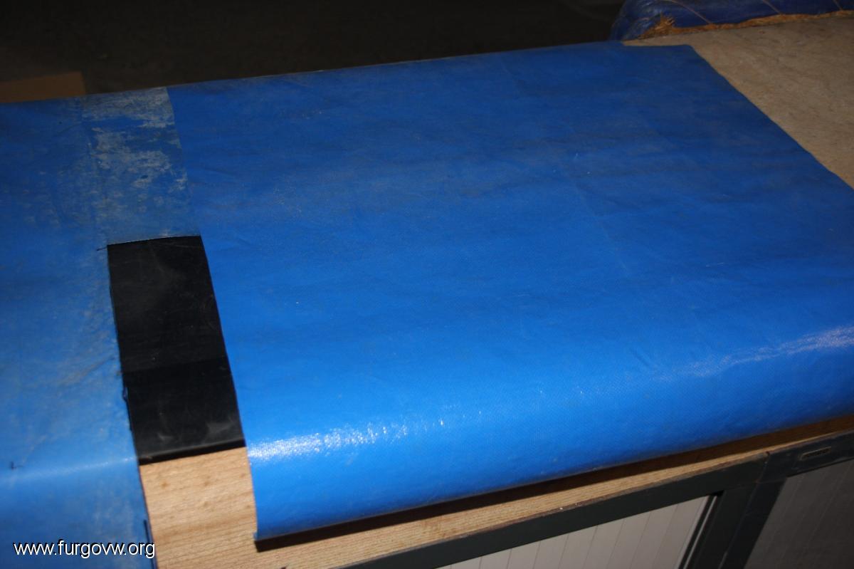

ahora,  cortamos un trozo de toldo viejo rectangular y de 10 centímetros mas por cada lado del bidón.

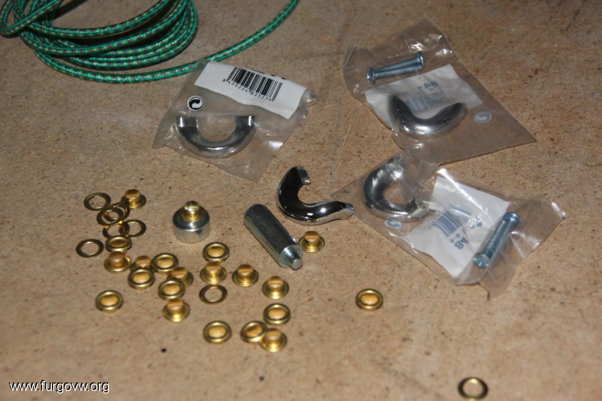

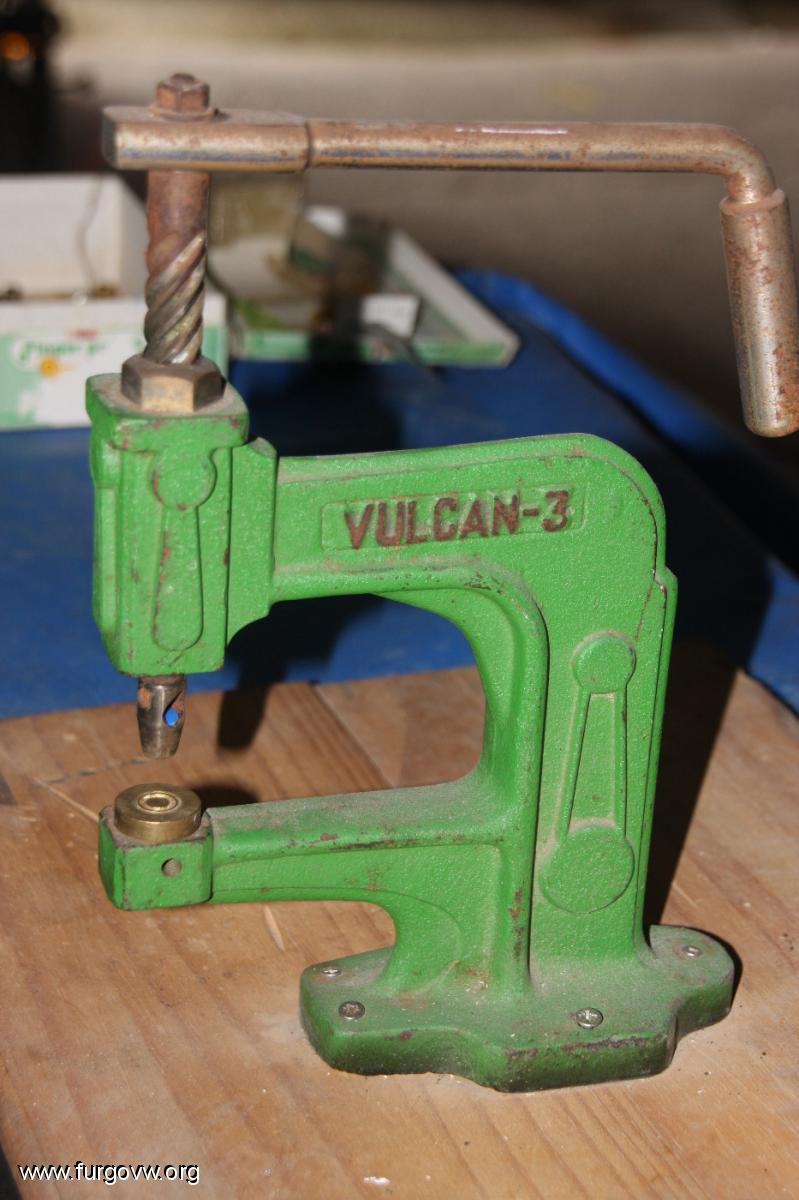

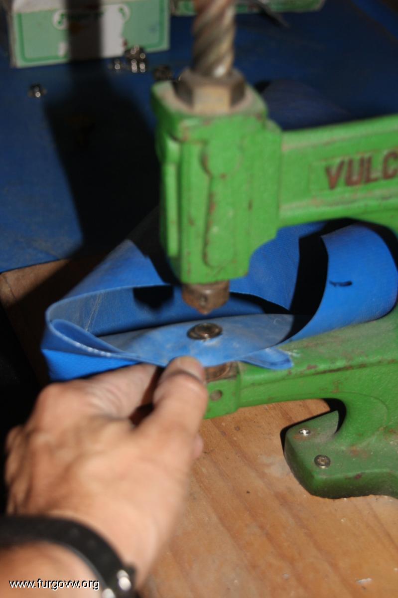

el bidón es gratis y el toldo también así k el gasto es mínimo, argollas las venden en paquetitos con su troquel para colocarlo, pero yo tengo maquina....... un metro de goma y cuatro tiradores de cajón a 0,85.

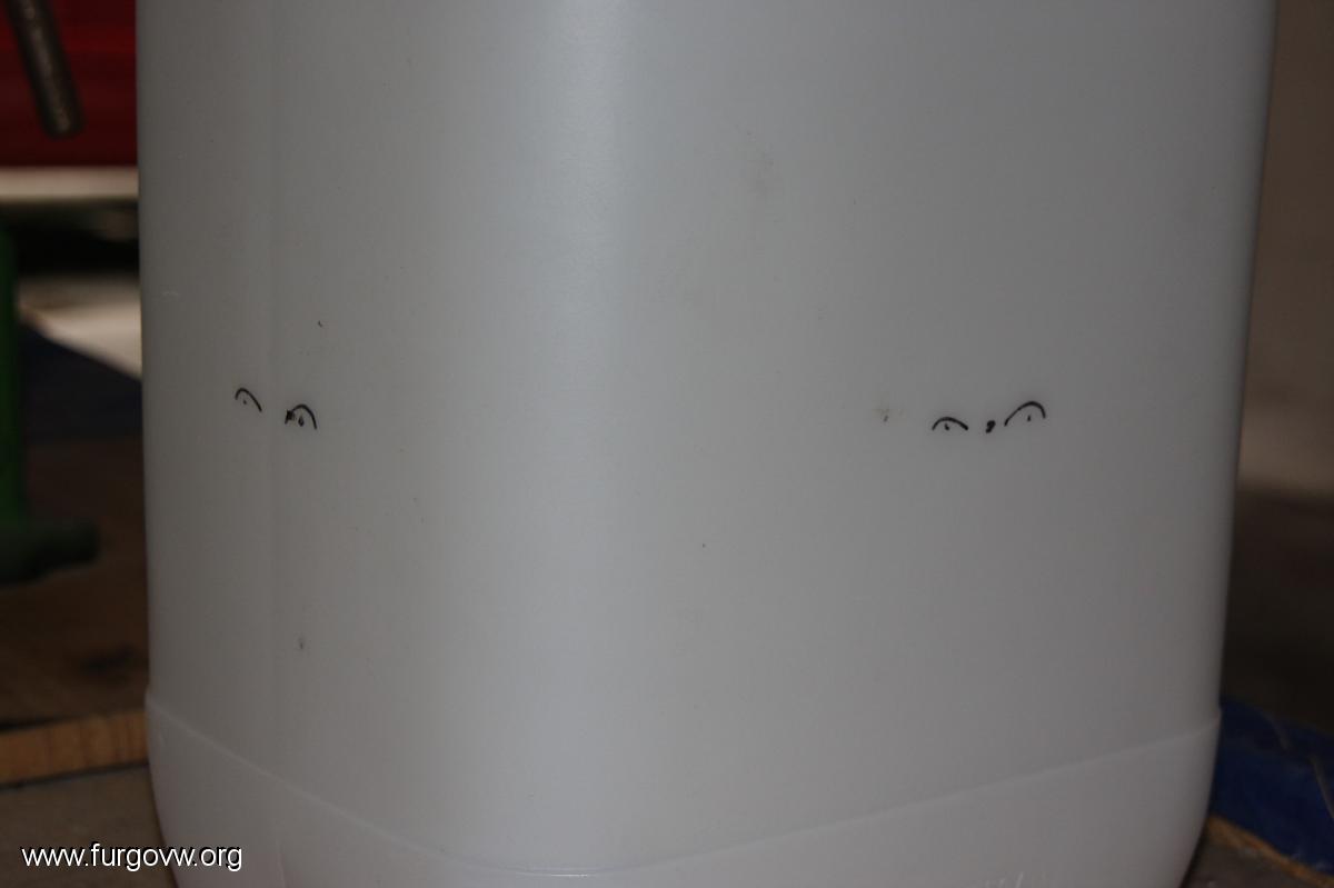

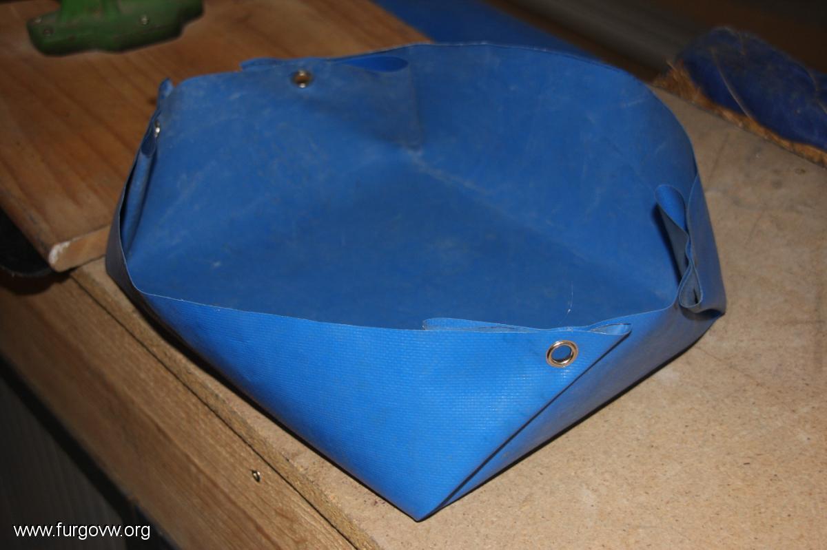

presentamos el toldito para tomar medidas y marcar donde irán las argollas.

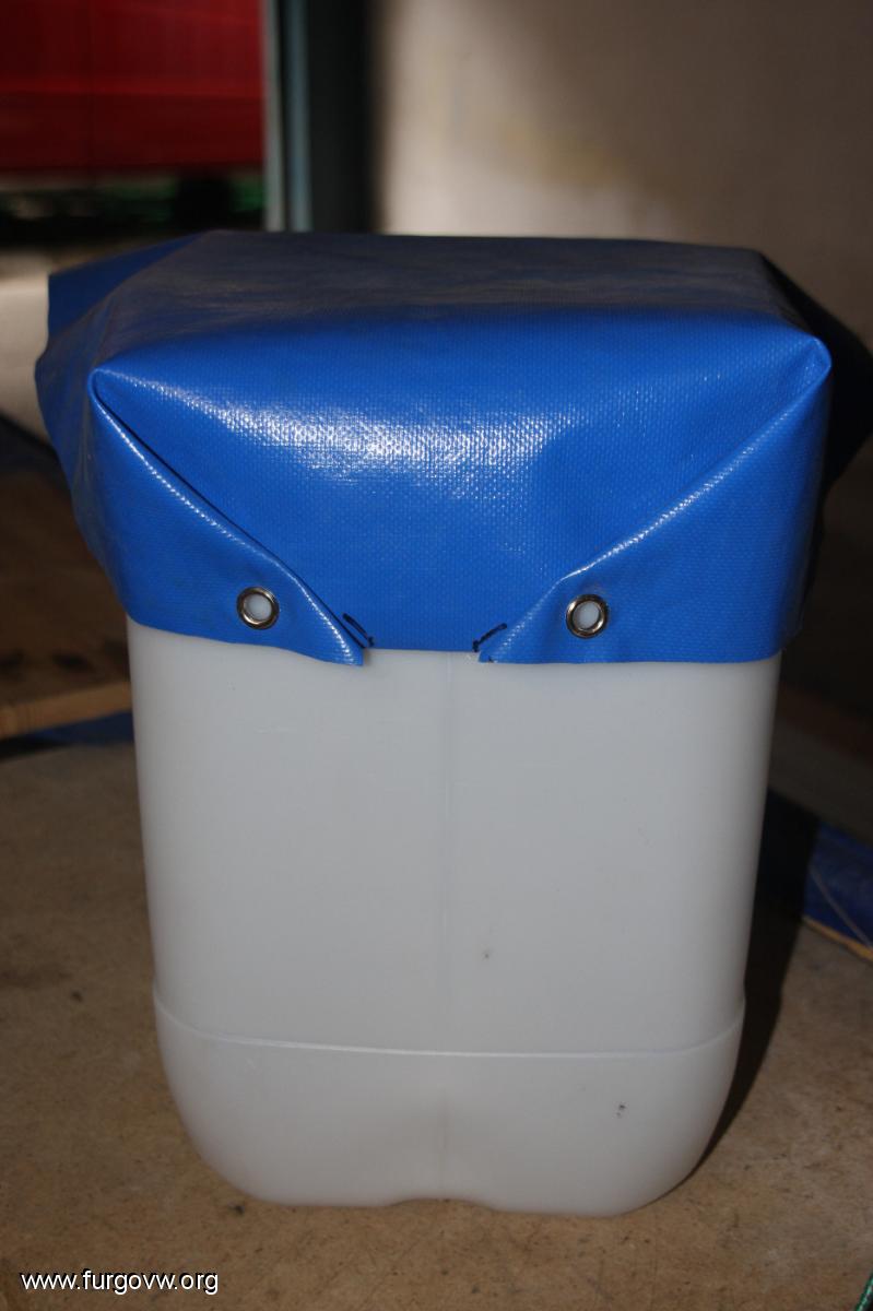

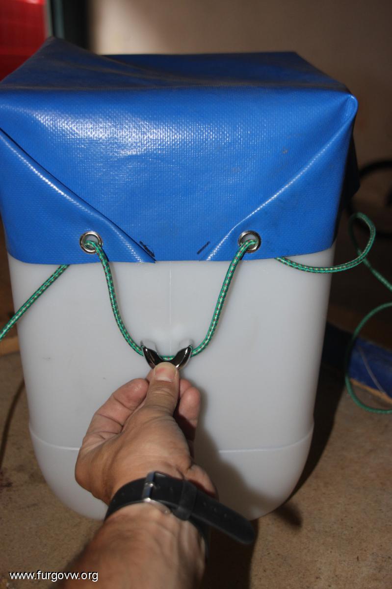

para no tener k pegar ni coser sujeto todos los trozos del pliegue con la argolla ( esto es vagancia )
con los dos de un lado medimos bien los del otro lado....
ponemos el trozo de goma y marcamos donde pondremos los tiradores.

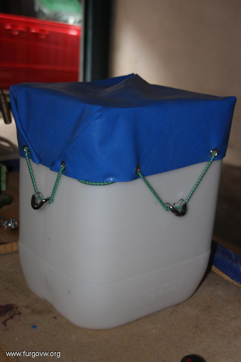

he puesto cuatro tiradores y otras 8 argollas para que tire bien y listo.............

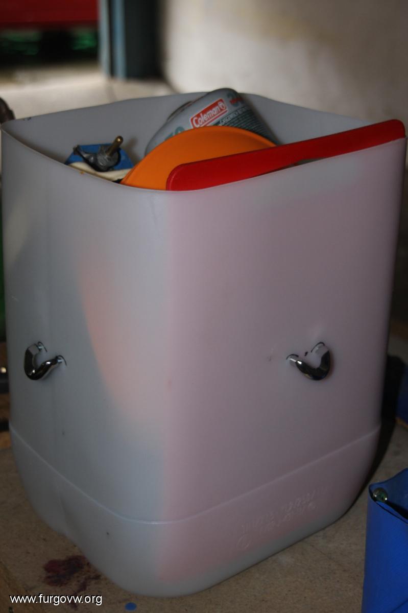

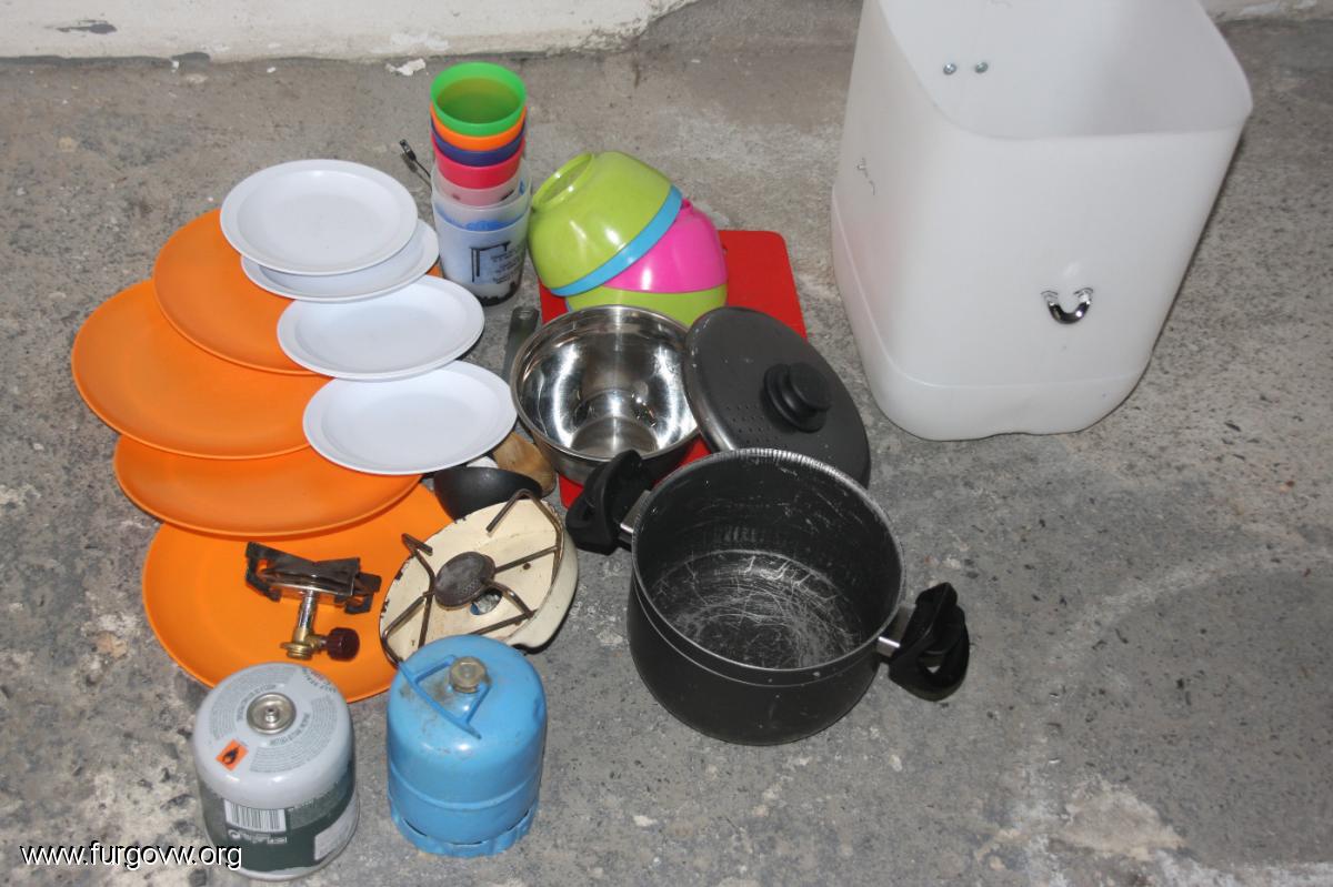

ahora solo queda comprobar la capacidad.
sin hacer grandes esfuerzos de orden para que entre mas esto es todo lo k me ha entrado...............
espero que os guste y como siempre que a alguien le sirva.....  ;)
