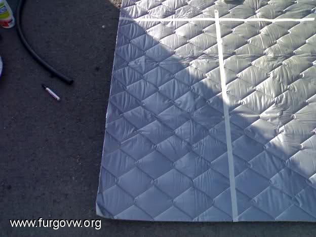

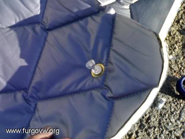

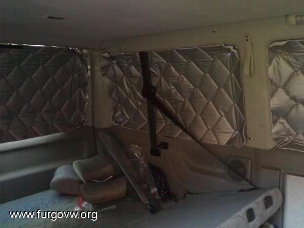

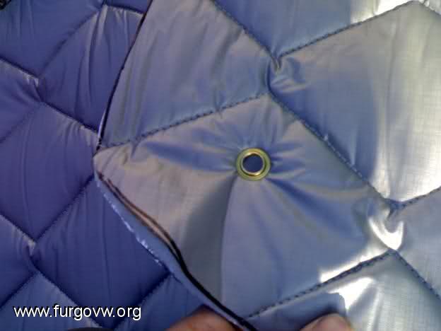

nad ake el otro dia pedi a roulot, la lamina para hacer los oscurecedores isotermicos para las ventanillas de atras, mas las ventosas y el remate de los bordes.
pos na ke ya me ha llegado y ya los e kortado y los e puesto. os voya poner unas fotillos ke he sakado mientras lo he etxo.

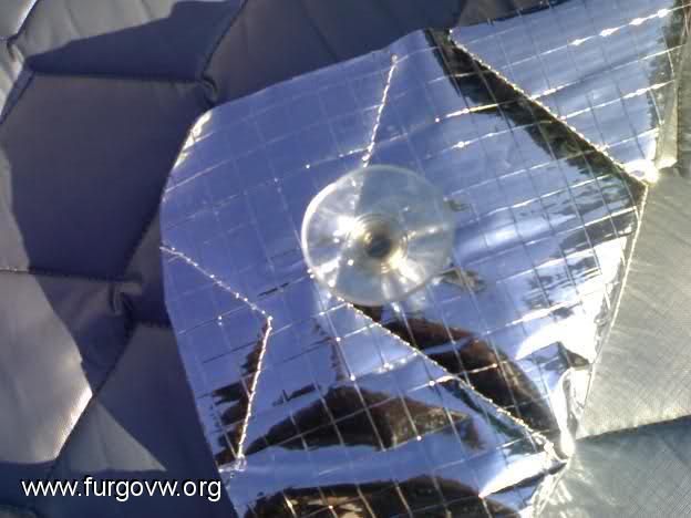

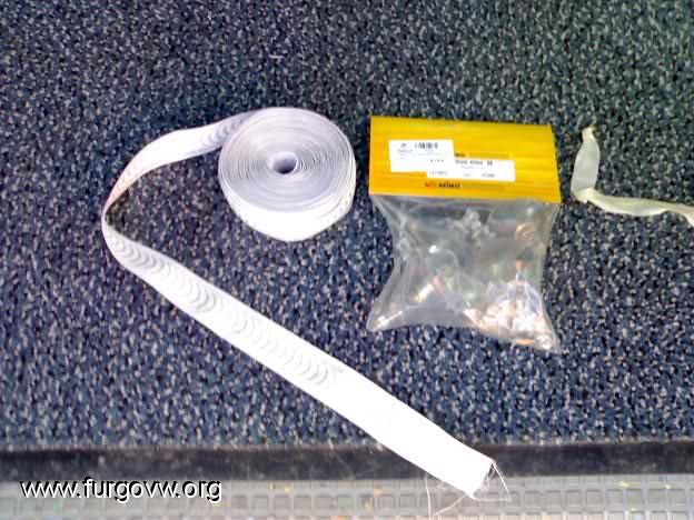

por cierto el sistema de ventosas no me hace mutxa gracia ya ke no me pega kasi ninguna, kojere y le pondre velcro por los bordes, espero ke haga mas ke las ventosas...
y nada ya solo me keda coser los bordes de las laminas.

si alfinal lo enkontre, en el leroy merlin por unos 8 euros o asi. es komo el ke dices tu ke ay ke darle kon el martillo y yasta.me falta eso lode los bordes y yasta y lo uniko lode las ventosas ke no me a molado el sistema, nose le pondre trocitos de velcro aber ke tal.

Lo del velcro, me suena a que se va a despegar, lo mejor ventosas, yo normalmente les paso con el dedo agua jabonosa y se quedan pegadas las cabronas que hay que tirar de ellas a gusto.

si mi hermano me a dixo ke le pase agua jabonosa ke asi si ke pegan, ya probare haber ke tal.

yo pille el invento ese para poner los corchetes de las ventosas en el carrefur, estaba muy barato, el invento mas 10 o 15 corchetes creo que costaba 2 o 3 euros y las cajas sueltas de corchetes (de la medida de las ventosas) era de 1,5e creo, yo hice todos los aislantes con ellos y muy bien. No se si todavia habrá, los compre hace mas de un mes en el carrefur de Pamplona.

Para que peguen bien las ventosas aparte de lo que te han comentado es ¡¡¡Limpiar bien los cristales!!! y no ser tan "guarretes" .meparto .meparto

aupa gente! pos mira pedi al os de roulot : el remate para los bordes, ke estaba a 0,60 o asi el metro o nose komo iba. total  me salio el remate a unos 6 euros, luego 2 juegos de ventosas ke en kada pakete vienen 10 ventosas, sale a unos 16 euros los dos paketes, y luego la lamina te la venden por metros, el ancho es de 1,60 y luego puedes pedir los metros ke kieras, el metro te sale a unos 22 euros o algo mas, bueno en total pille 3 metros x 1,60 de ancho ke te da justo pa las 4 ventanas y el porton, y te sobra un trozo pa otro ventana. el total de todo me salio por 105 euros kon envio y todo, y muy rapido el envio,en 2- 3 dias te lo mandan, louniko tb lodelas ventosas ke me kedado korto, kon una paketito mas hubiera estado mejor, por ke te salen kon 2 paketes a 4 ventosas por kada kristal, y por ejemplo al del porton ay ke ponerle mas de 4,ami seme keda kolgao asi mal, ya le buskare alguna solucion.
